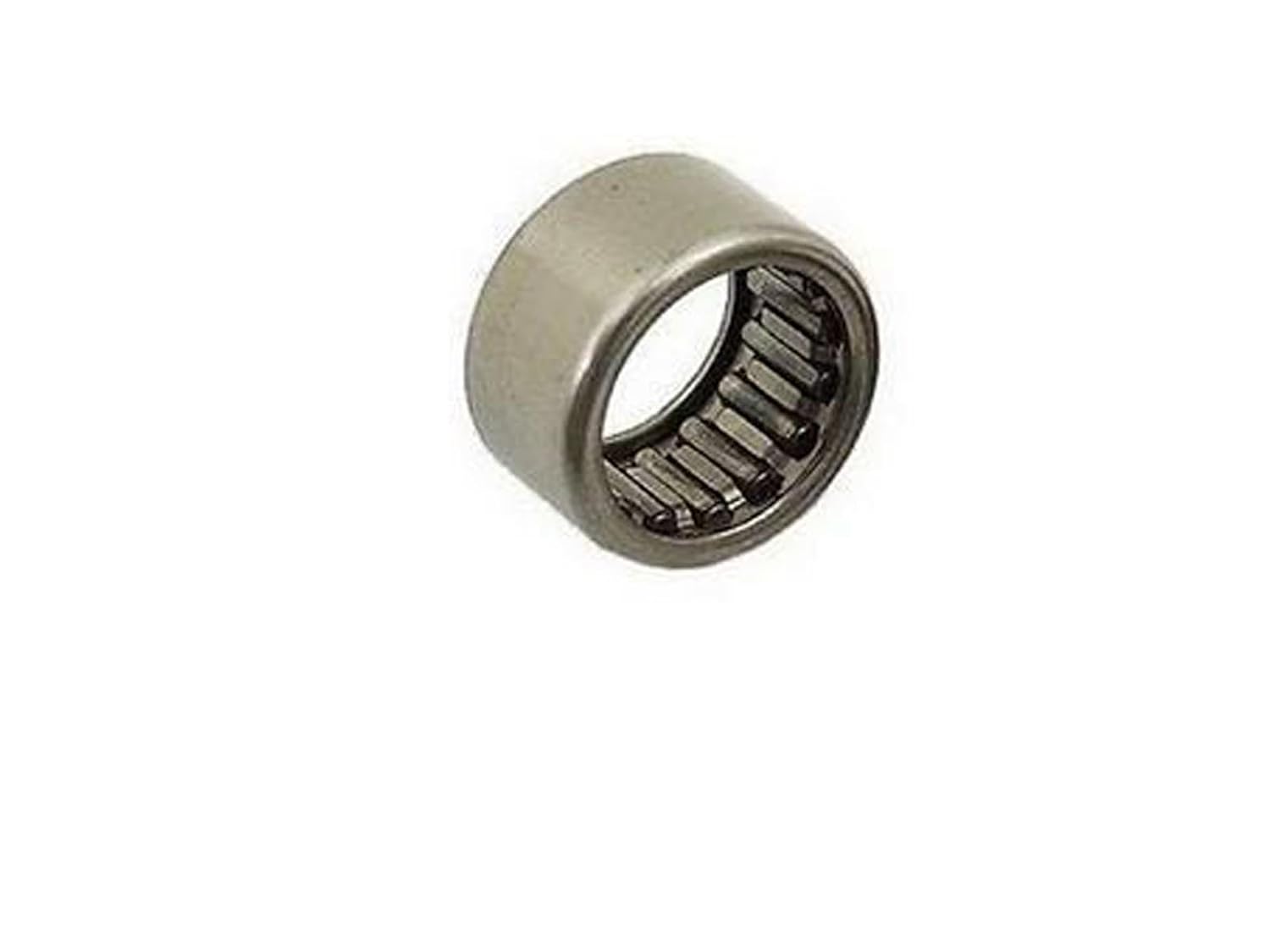

Macie jakiś prosty domowy sposób aby ściągnąć  łożysko igiełkowe z wału korbowego? Zakupiłem również nowe więc trzeba to jakoś zmienić :)
Edytowane przez Michal94
Uszczelniacz wału wymienisz bez problemu- wystarczy Ci klucz 10 nasadka. Ostrożnie żeby nic nie skaleczyć :)
Jeżeli chodzi o łożysko to nie wymieniałem w awx ani pochodnych... ale wydaje mi sie że że powinien sie przydać patent z nałożeniem w otwór smaru, dopasowaniem wałka ze skrzyni i puknięcie młotkiem, żeby ściśnięty smar wypchał łożysko. Kojarzysz?
No racja, spróbuje tak zrobić. Nawale smaru a potem dopasuje jakiś ciasny pręt(bo takiego drugiego samego wałka  ze skrzyni nie mam) w ten otwór i może uda się wypchnąć. Kiedyś ktoś mi taki paten pokazał jak wymieniałem łożysko skrzyni MZ ETZ i rzeczywiście sprawdził sie :)
No i ten patet się sprawdził. Po 15minutach nabijanie smaru łożysko wyszło :)

Łożysko igiełkowe(pilotujące) ja smar zostawiłem taki jakim był na nowym łożysku.
