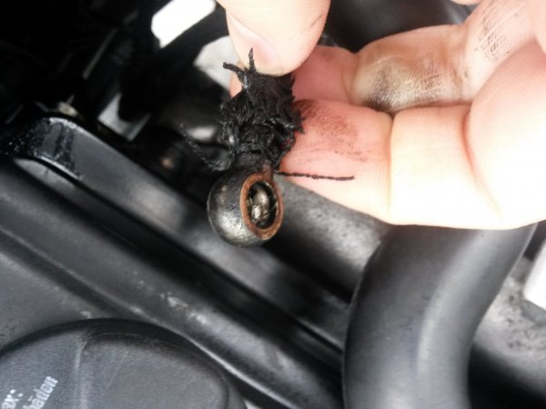

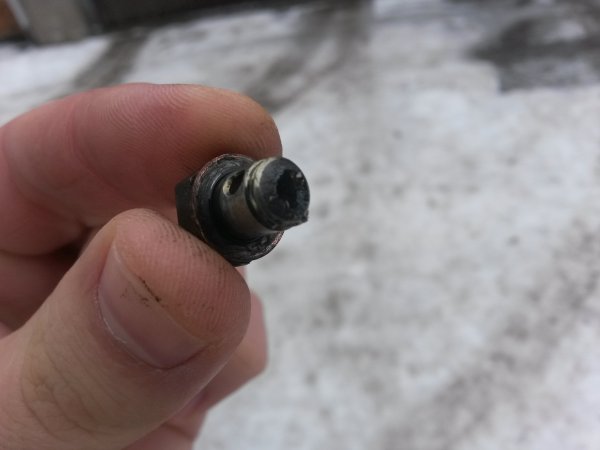

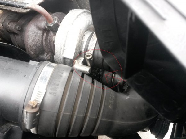

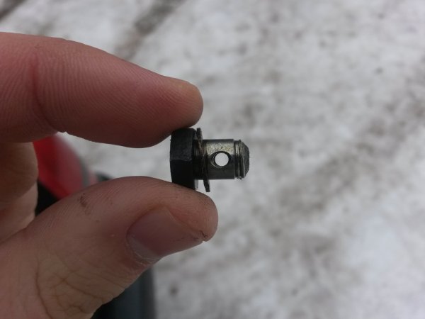

Dzisiaj przy skręcaniu urwała mi się śruba która dochodzi do turbiny.
Od czego ten przewód ?
Zdjęcia w załączeniu.

Przewód nadciśnienia do sterowania gruchą przy turbinie, nie będziesz miał doładowania
Czy część śruby została w turbinie?
Tak. Została przekręcona.
Jak to wyjąć ?
Wykrętakiem powinno bez problemów pójść wykręcić.
