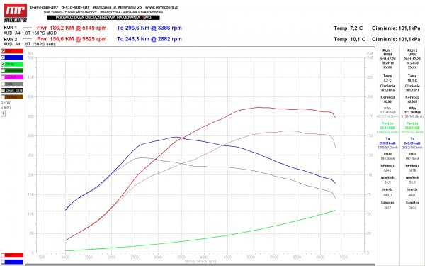

garf Opublikowano 5 Lutego 2017 Opublikowano 5 Lutego 2017 Witam Jestem po strojeniu silnika wszystko na fabryce- jedynie filtr K&N. Tuner mowil ,ze kat nie daje mu wyciagnac nic wiecej Przebieg auta to okolo 230tys -potwierdzone bo auto ze szwecji wiec wszystko w necie sie znajduje. Pozdrawiam
Łukasz13 Opublikowano 5 Lutego 2017 Opublikowano 5 Lutego 2017 (edytowane) Co do softu to co tu oceniać? bo wstawiłeś jakieś kreski tylko, zrób przynajmniej jakieś logi dynamiczne to coś będzie można ocenić, jak paliwo 95 plus kat i seryjne wtryski to raczej normalny wynik. Edytowane 5 Lutego 2017 przez Łukasz13
garf Opublikowano 5 Lutego 2017 Autor Opublikowano 5 Lutego 2017 ok Z czasem postaram sie wstawic logi Co do paliwa to zwykla 95 pozdrawiam
krzysiekml Opublikowano 5 Lutego 2017 Opublikowano 5 Lutego 2017 tu masz mój stary avj na ori gratach
garf Opublikowano 5 Lutego 2017 Autor Opublikowano 5 Lutego 2017 Mi sie wydaje ,ze cos miales zmienione przed swoim softem bo avj na seri ma okolo 150 i 215 nm . Moze turbinka byla kiedys wymieniana i zamontowano k03s
przem8 Opublikowano 5 Lutego 2017 Opublikowano 5 Lutego 2017 Większość 1.8t wypluwa więcej niż fabryka deklarowała. Oczywiście jeśli motor i osprzęt zdrowy
garf Opublikowano 6 Lutego 2017 Autor Opublikowano 6 Lutego 2017 hmm To ciekawe czemu mi tak fabryka pokazala Turbo zdrowe cisnienie na tlokach ponad 11 cisnienie oleju w normie katalogowo jest 150km i 215 nm mi pokazalo 147 i 213nm Wydawalo mi sie ze jest norma Zawartość dodana 0 minutes later hmm To ciekawe czemu mi tak fabryka pokazala Turbo zdrowe cisnienie na tlokach ponad 11 cisnienie oleju w normie katalogowo jest 150km i 215 nm mi pokazalo 147 i 213nm Wydawalo mi sie ze jest norma
Łukasz13 Opublikowano 6 Lutego 2017 Opublikowano 6 Lutego 2017 21 godzin temu, przem8 napisał: Większość 1.8t wypluwa więcej niż fabryka deklarowała. Oczywiście jeśli motor i osprzęt zdrowy Na seryjnych gratach bez modyfikacji? Zapomnij, no chyba że turbo żyje własnym życiem...
garf Opublikowano 6 Lutego 2017 Autor Opublikowano 6 Lutego 2017 1 godzinę temu, Łukasz13 napisał: Na seryjnych gratach bez modyfikacji? Zapomnij, no chyba że turbo żyje własnym życiem... Dla mnie troche dziwne by bez modyfikacji avj mial 157 i 240nm fabrycznie
