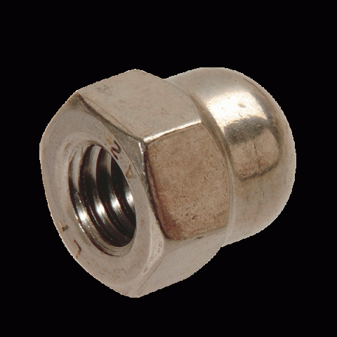

Dev Opublikowano 9 Lutego 2017 Opublikowano 9 Lutego 2017 Załatw sobie nieprzelotową nakrętkę M12X1 i nakręcony na śrubę od zacisku. Będziesz mógł jeździć bez zacisku.

Dev Opublikowano 9 Lutego 2017 Opublikowano 9 Lutego 2017 37 minut temu, cabanmat napisał: Przesyłki mnie zjedzą Wyślij od razu dwa. Z nakrętkami możesz spokojnie się przemieszczać. W kilka dni będziesz mieć zaciski z powrotem.

cysiek18 Opublikowano 9 Lutego 2017 Opublikowano 9 Lutego 2017 (edytowane) Potrzebujesz taką nakrętkę podobną do tej ze zdjęcia poniżej (otwór z gwintem tylko z jednej strony, coś jak nakrętka z butelki). Gwint musi być drobnozwojowy M12x1. Jak robiłem swoje zaciski to nie chciało mi się szukać takich nakrętek, wiec w kawałku aluminium wywierciłem sobie otwór nie przelotowy i nagwintowałem (auto tak stało, nie jeździłem tak). Edytowane 9 Lutego 2017 przez cysiek18
