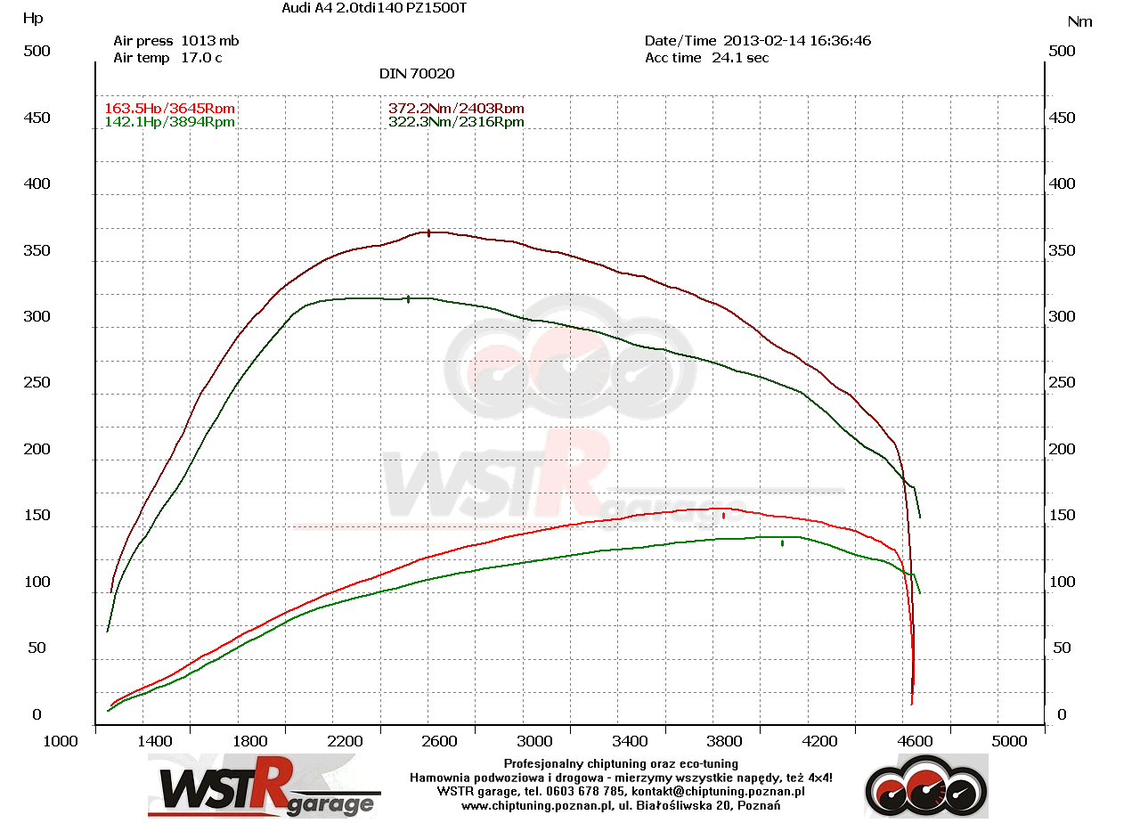

A tu wykres z hamowni po Chipie
Chip był robiony jakiś czas temu przez dawniejszego właściciela audi a teraz wypadało by zrobić korektę ponieważ jakiś czas po zrobieniu programu właściciel autka wymienił w nim Turbo na nowe Garrett i wymieniał głowicę na drugą używaną o mniejszym przebiegu od T5 oraz zamontował FMIC-a

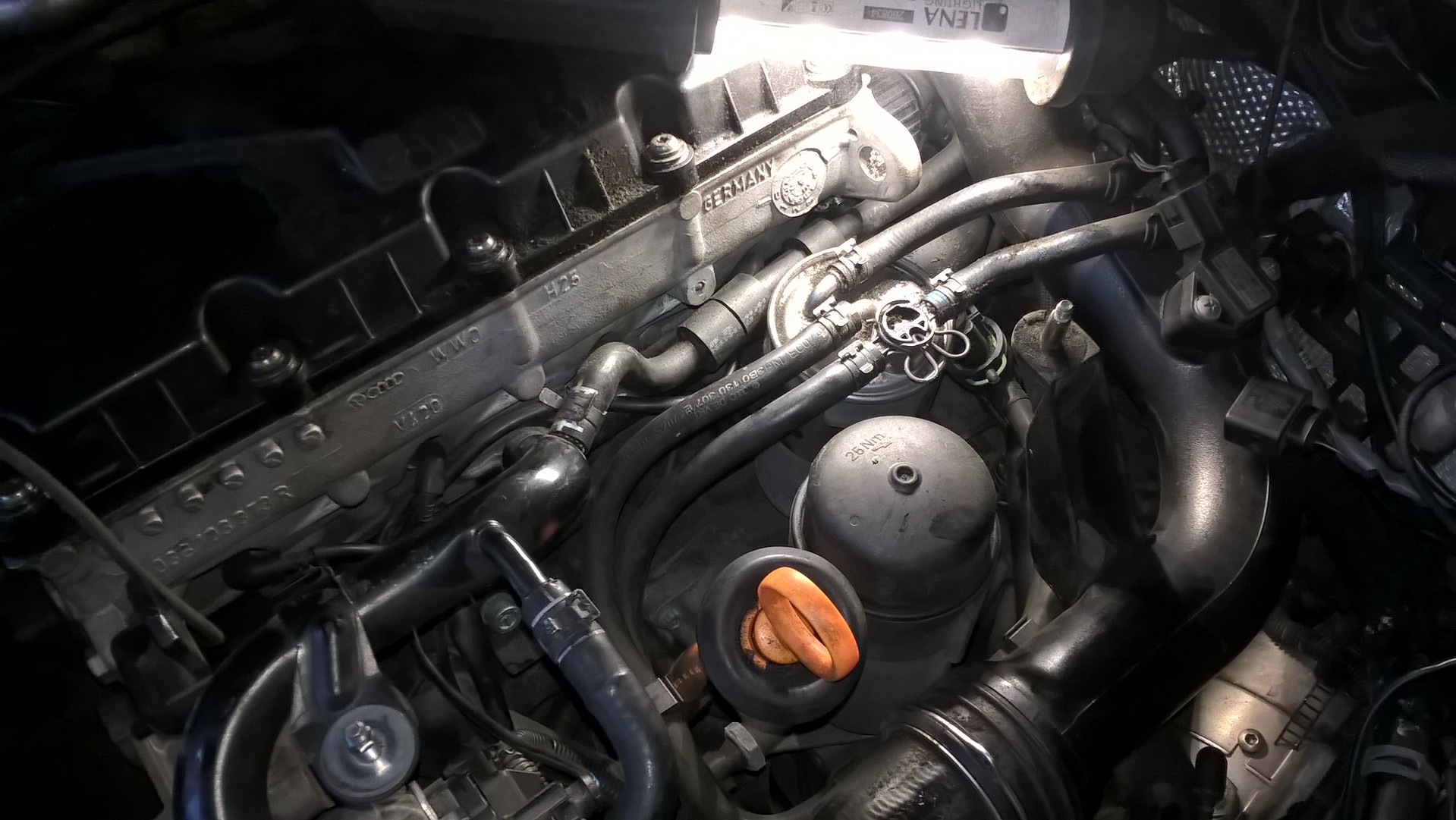

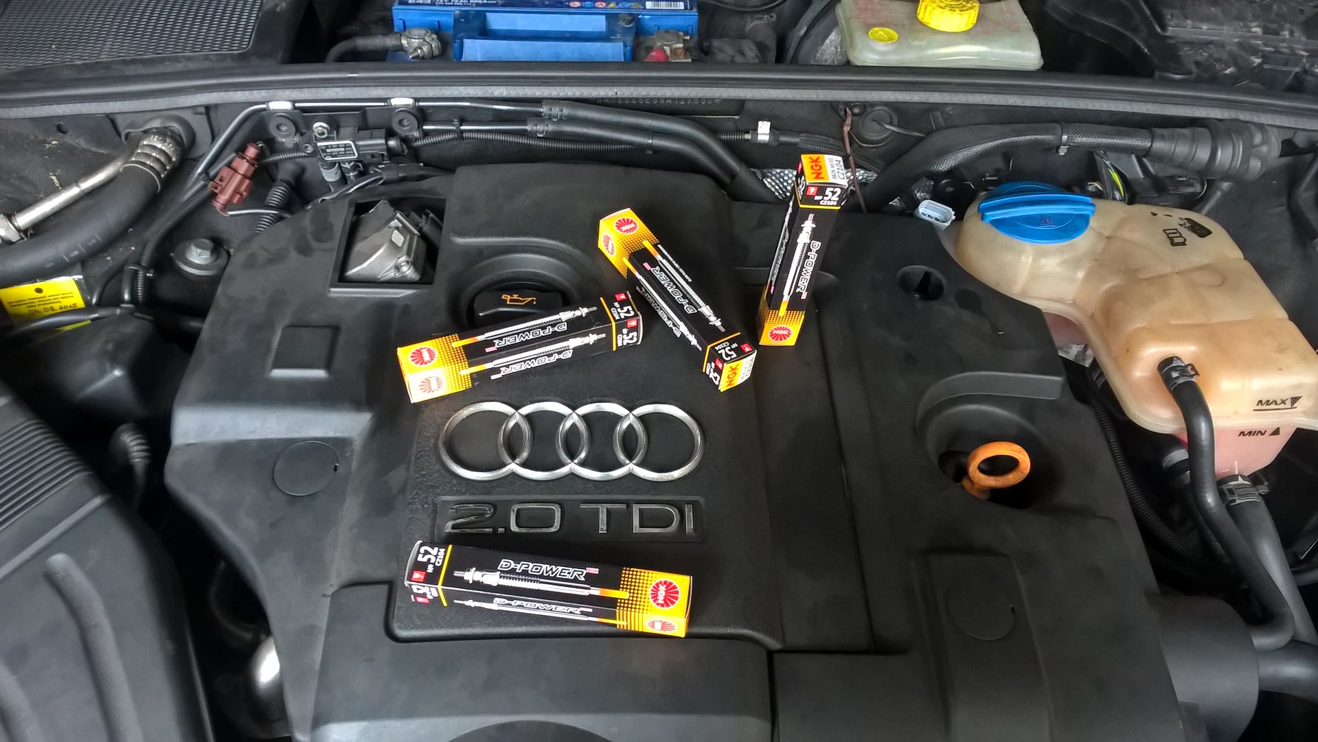

Zaraz po zakupie musiałem w aucie wymienić wszystkie Świece ponieważ wywalało błąd świec żarowych na 2,3,4 cylindrze po czym się okazało że były na tych cylindrach świece 5V a zaś na pierwszym cylindrze 11V a według katalogów wychodziły mi świece 7V i takie właśnie zawitały
Przy oględzinach auta przed zakupem komputer wypluł również błąd czujnika wałka rozrządu co się objawiało gorszym odpalaniem na ciepłym silniku. Czujnik został już wymieniony i oczywiście nie obyło się bez komplikacji podczas jego wymiany i przeciągania wiązki od niego tak jak szła fabrycznie i nie chcący uszkodziłem kostkę od czujnika wału korbowego i też musiałem go wymienić. Teraz audi pali jak marzenie

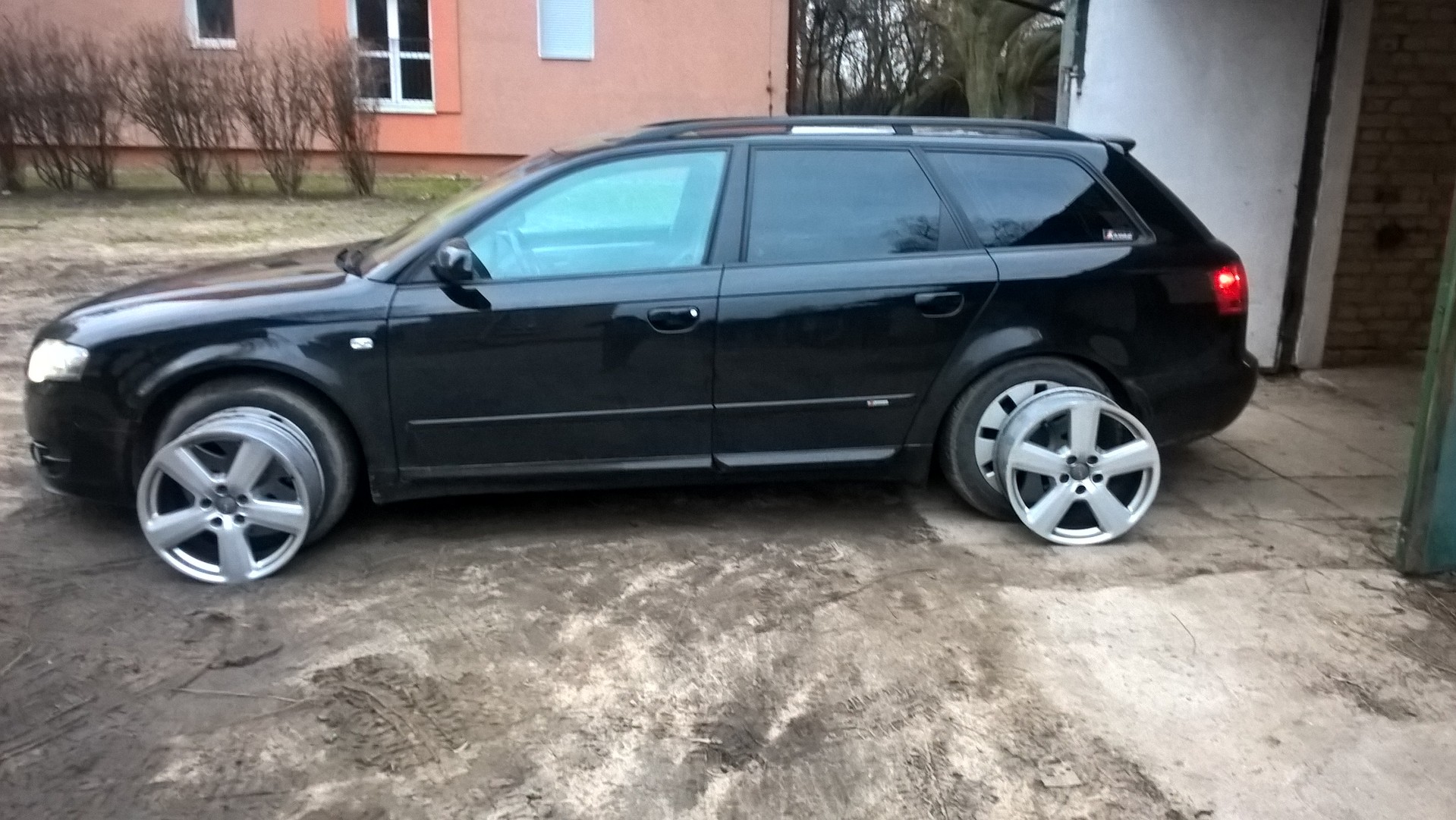

Koledzy potrzebuję pomocy w wyborze koloru w jaki mogę pomalować felgi RS6. Poniżej wklejam fotke auta z przyłożonymi felgami
Myślałem nad Grafitem ale chyba przy tym kolorze to by zgineły te felgi a fajnie by było jak by się ładnie wyróżniało jakoś
Jak dasz kolor jak kolpaczki w tych felgach rs6 to nie bedzie tragedi :) byle nnie całe czarne ;)
widzisz to by nie był zły pomysł ale muszę poszukać gdzieś w necie jakieś zdjęcie poglądowe aby zobaczyć to jak to się komponuje

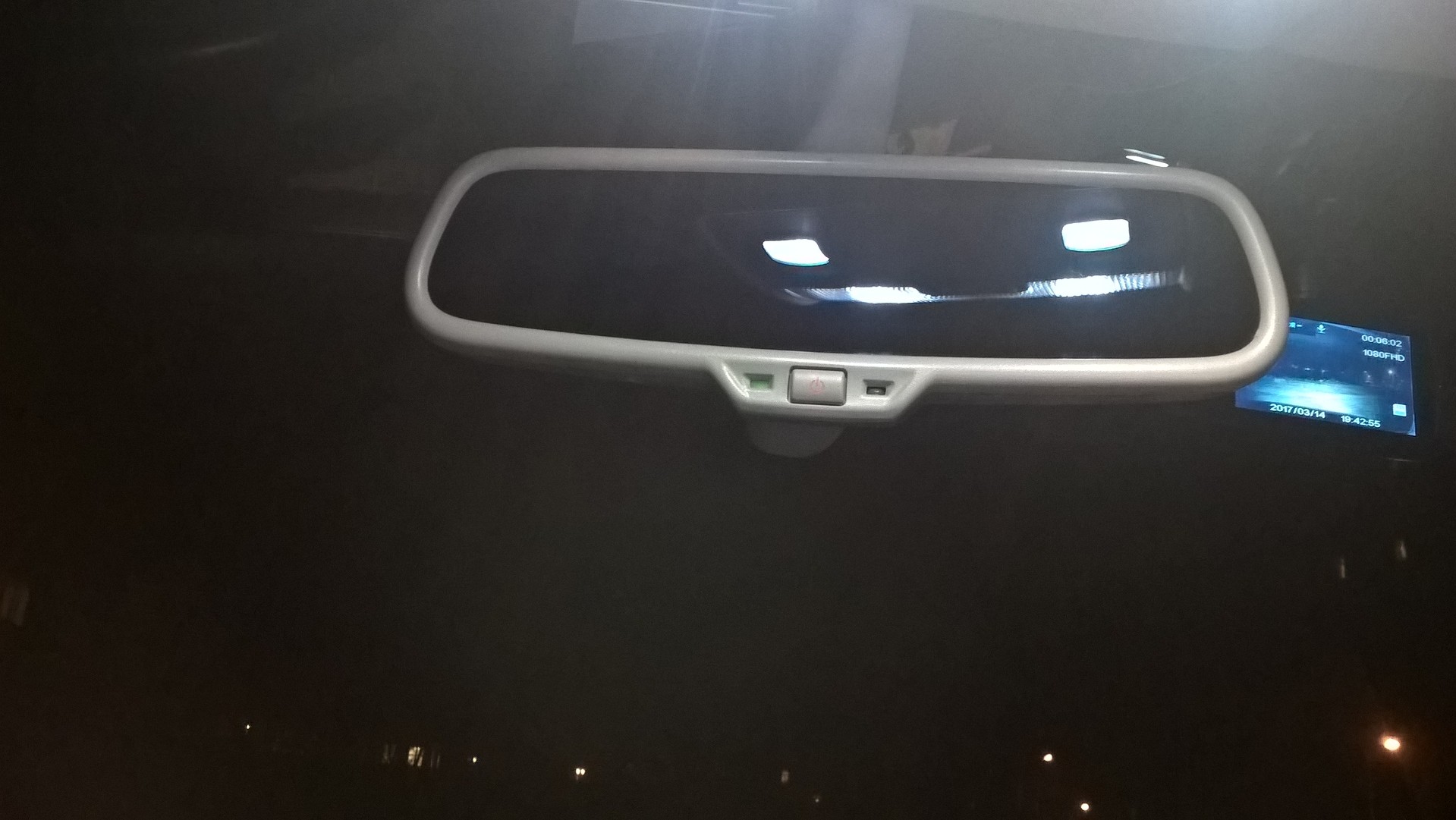

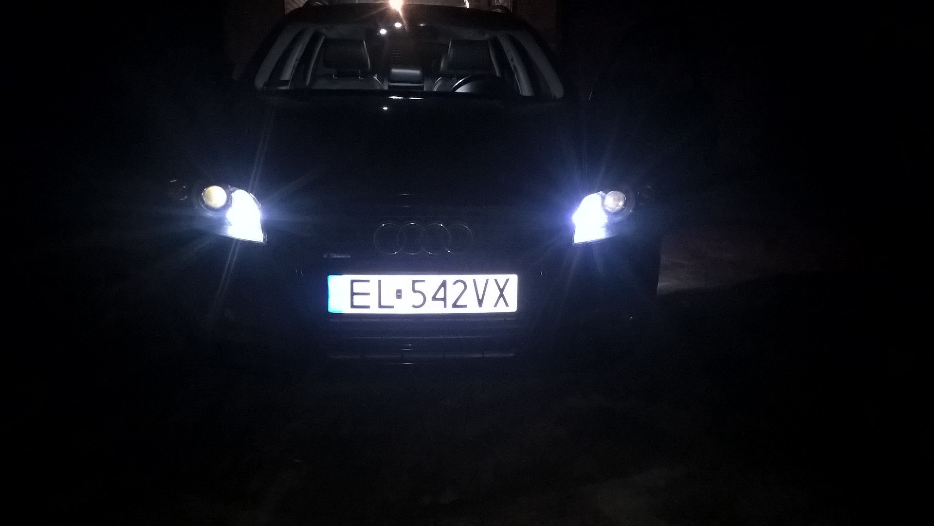

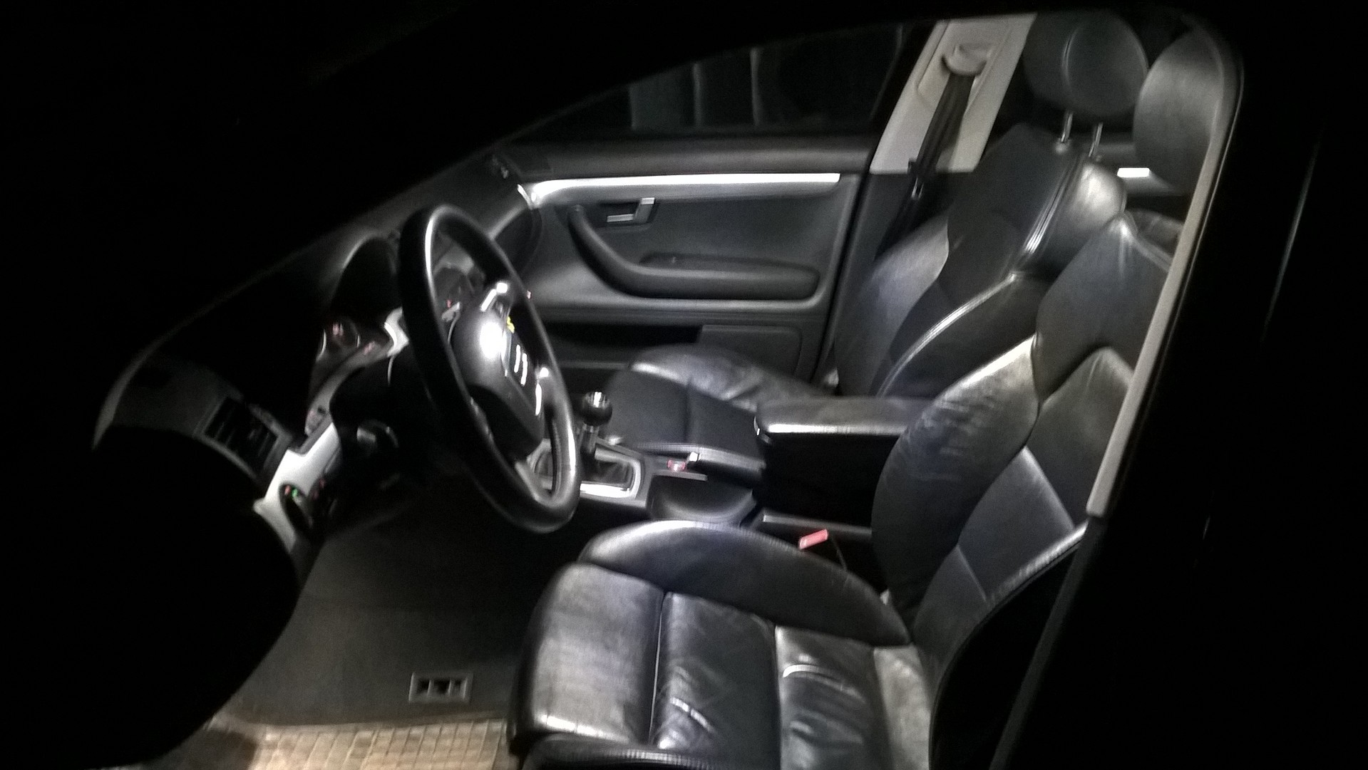

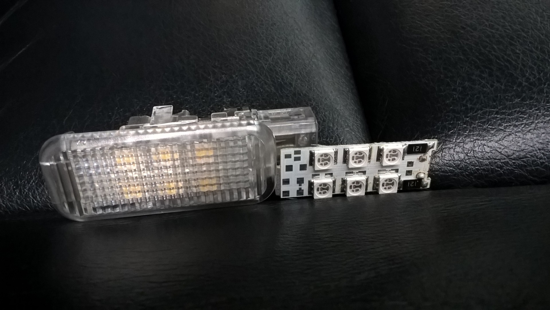

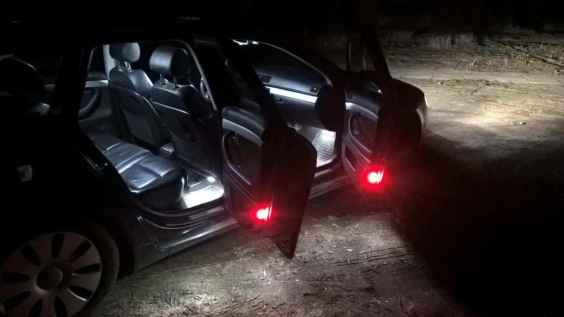

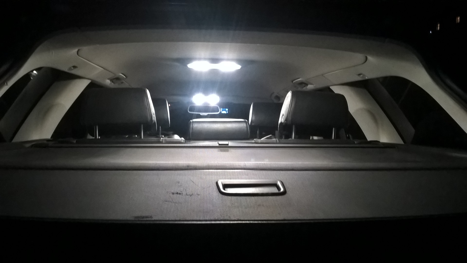

Dzisiaj również wskoczył calutki zestaw świetlenia led wnętrza oraz tablicy rejestracyjnej bo jak się okazało to w aucie były moduły led ale tylko w dwóch lampkach podsufitki a reszta oświetlenia na standardowych żaróweczkach.  Teraz jest bardzo jasno w aucie i w jednym kolorze :)  Ledy od " Tomnik "
Postojowe w led

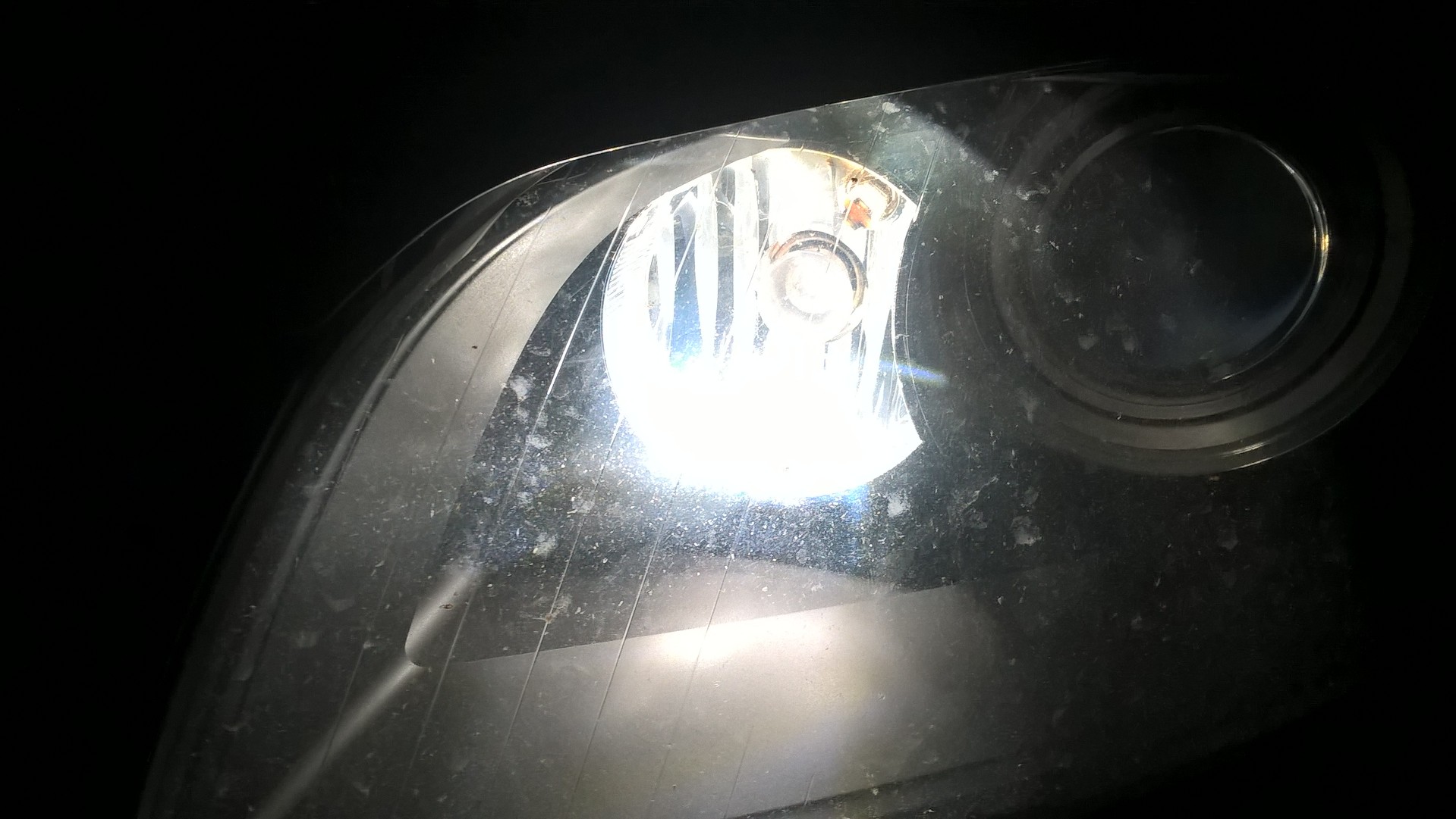

Teraz czekam na żarówki w miejsce DRL aby kolorek w lampach przednich też nie odbiegał barwą od innych  świateł i niebawem zaczynamy strugać kierunki w stylu USA
