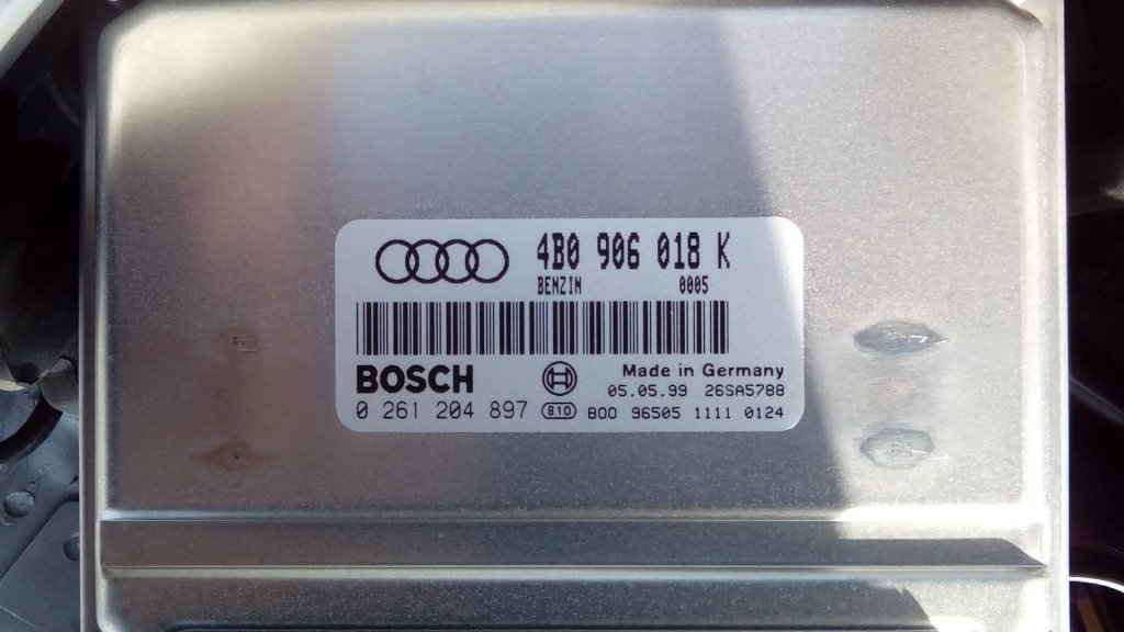

krzychy1992 Opublikowano 1 Maja 2017 Opublikowano 1 Maja 2017 Witam, czy mógł bym prosić o instrukcje jak zamontować tempomat w przypadku braku przewodów w białej kostce (gnieździe), manetka już kupiona bez wiązki. Dziś rozbierając skrzynkę z komputerem zauważyłem właśnie że, brakuje mi pinów 7; 8; 9 i 10 w gnieździe. Mam silnik 1.8T ANB z przepustnicą sterowaną elektronicznie, numer ECU: 4B0 906 018 K. Bardzo zależy mi na tym udogodnieniu bo jeżdżę często autostradą po kilka set kilometrów i boli troszkę noga od trzymania jej na gazie. Jeśli był by ktoś z okolic Kłodzka i był chętny pomóc . W każdym razie, dziękuje za każda pomoc. 1

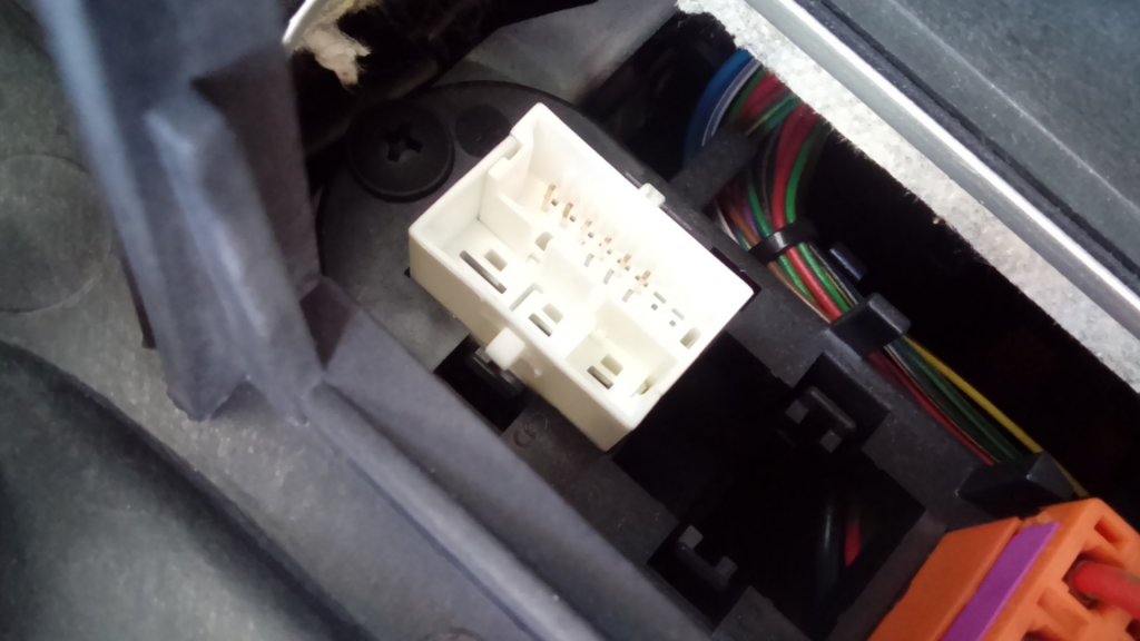

krzychy1992 Opublikowano 29 Czerwca 2017 Opublikowano 29 Czerwca 2017 Hej, pewny nie jestem czy mam piny odsadzone we wtyczce więc odpisze gdy upewnię rozbierając obudowę ECU, wykonam zdjęcia i wrzucę je celem dalszej dyskusji. Pozdrawiam, Krzysiek.
Banan Opublikowano 29 Czerwca 2017 Opublikowano 29 Czerwca 2017 Na 100 % będziesz miał , nie ma właśnie ich w wiązce od strony deski ( czyli gnieździe którego zdjęcie wrzuciłeś )Z góry odpowiem że można albo wpiąć piny albo wlutowac się od góry w wiązkę od strony ECU 1

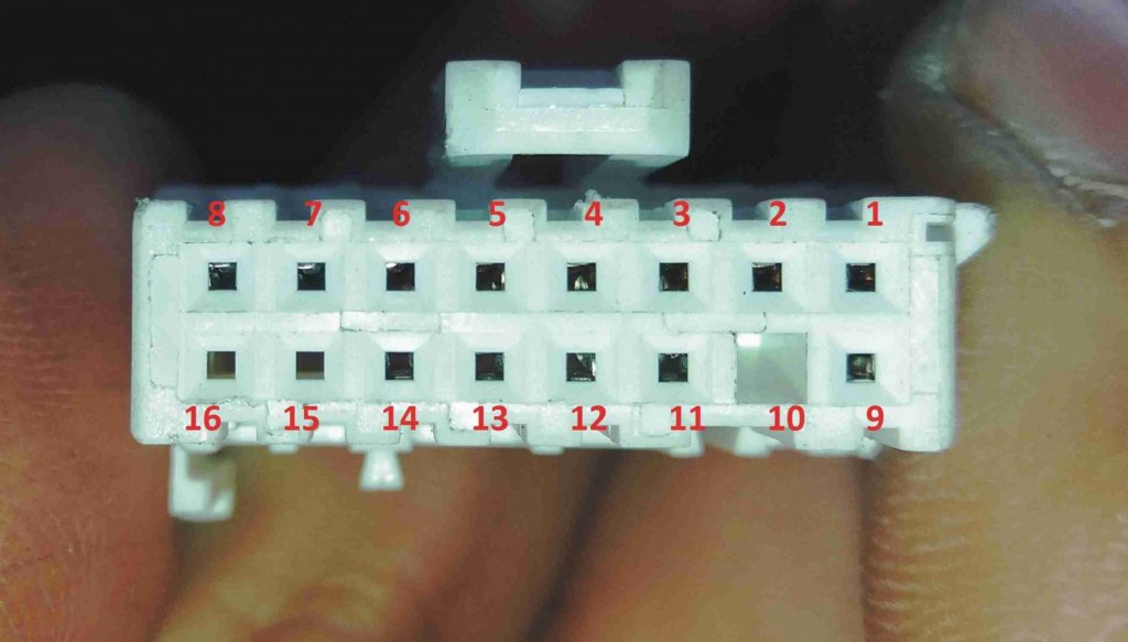

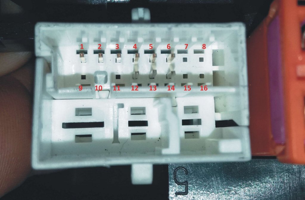

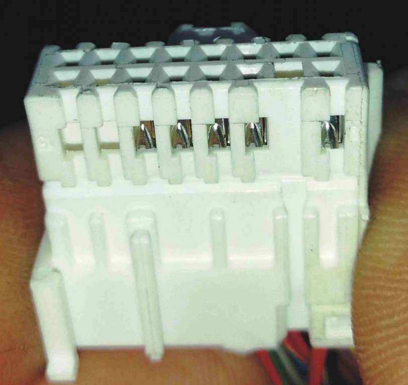

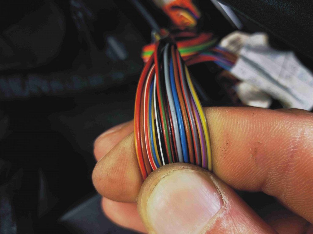

krzychy1992 Opublikowano 1 Lipca 2017 Opublikowano 1 Lipca 2017 (edytowane) Wydaje mi się że, dobrze przeczuwałem brak przewodów we wtyczce w odpowiednich miejscach ( pierwsze zdjęcie ). Dla pewności zrobiłem zdjęcia wtyczki i gniazda oraz przewodów idących do wtyczki dla ułatwienia opisałem piny (numeracja zaczyna od 1 do 16, pin pierwszy to pin w górnej części gniazda od lewej strony (patrząc z góry)). Czy mógł byś 'Banan' w tej sytuacji coś poradzić bądź ktokolwiek inny. Pozdrawiam, Krzysiek. Edytowane 1 Lipca 2017 przez krzychy1992 Fail with adding attatchments.
Banan Opublikowano 1 Lipca 2017 Opublikowano 1 Lipca 2017 Masz wszystko co potrzeba od strony ECU - piny 7 ,8 , 9 i 10 we wtyczce są , ten pusty się nie liczy ( wtyczka ma 15 pin ) Dołożenie tempomatu jak fabryka polega na wpięciu w gniazdo 4 pinów z wiązka do manetki , możesz się też wlutowac w kable z wtyczki , wtedy nie musisz pinów dokładać 1
krzychy1992 Opublikowano 1 Lipca 2017 Opublikowano 1 Lipca 2017 (edytowane) 5 hours ago, krzychy1992 said: Ostatnie pytanie, i temat do zamkniecia. Więc, w ktore piny opisane przeze mnie na zdjeciu powyżej mam powpinac przewody z manetki tempo. ? Pin "7 8 9 i 11" ? Czy schemat poniżej jest odpowiedni? ***************************************** jeżeli nie mamy wiązki:pin w kostce manetki pin w białej kostce6 łączymy z 4 -----------------> 113 ------------------------> 92 ------------------------> 81 ------------------------> 75 (zasilanie) ----------> z pinem 8 ale w pomarańczowej kostce! ***************************************** Edytowane 1 Lipca 2017 przez krzychy1992 False in text
Banan Opublikowano 1 Lipca 2017 Opublikowano 1 Lipca 2017 tak musi być OK , jedynie co to zasilanie wlutowujesz w gruby czarno-niebieski kabel w pinie 4 pomarańczowej wtyczce ( tak jest w benzynie ) 1
