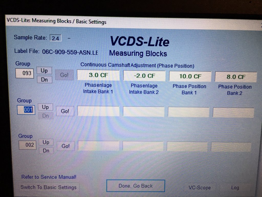

Witam,
Czy ktoś jest mi w stanie powiedzieć, dlaczego pojawiają się takie zmiany w ustawieniach kątów w grupie 93?

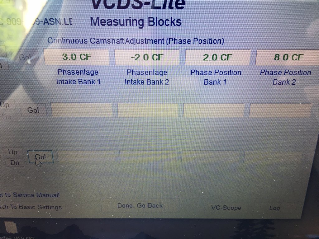

Poniżej zamieszczam fotki. Pierwsza jest zrobiona kilka dni temu, trzy kolejne dzisiaj. Nie ukrywam, że chwilkę mu przygazowałem też.. ale czy to normalne zjawisko z takimi ustawieniami?
Co do ustawień to wyprzedzę pytania, Audi było w Sulejówku już 2 razy.
łooo panie coś tu jest na pewno nie halo wartość mogą się zmienić +/- 1 stopień no może góra 2 ale nie tyle co u ciebie. ja po roku sprawdziłem i tylko jedna wartość zmieniła się o 1 stopień
No to po zmianie wariatorow na inne i olej na 5w50. Wcześniej na regenerowanych wartości zmieniały się nieznacznie, choć wariatory były podobno sztywne.. ale wartości były lepsze. Mam gdzieś nawet zdjęcie. To takim razie reklamacja? Czy zmienić mechanika?
Tak być nie powinno , coś tam się dzieje , zbyt duże odchyłki .

Panowie. Takie mam dalej rozbieżności. Co robić?
Chciałem wymienić wariatory na te regenerowane ale znowu mi krzyknęli 8 stow za wszystko. Już mam dość wrzucacnia kasy bez efektu. Mechanicy mieli usunąć błąd a przemienili te wariatory i efekty na załączonych zdjęciach. Błędy nadal te same. Wydać 3000 za naprawę która zamiast poprawić to pogarsza sprawę sprawia ze gotuje się we mnie krew. Jakieś porady?

problem masz tylko z 3 polem więc to  tu jest wina. Ogólnie wartość mogą się ciut zmieniać w każdej grupie ale +/- 1 stopień tak jak to jest w okienku 1 i tu bym się wcale tym nie martwił. Test wariatorów przechodzi pozytywnie ?

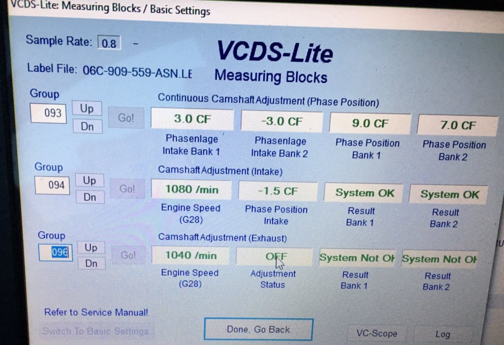

Oto przebieg testu podczas jazdy. Wyglada na to ze mam problem z fazatorami, ale w takim razie to samo działo się z pierwszymi, które były regenerowane..

olej mam taki sam jak ty i nic mi się nie dzieje.  test nie wiem jaki jest wiarodajny podczas jazdy ale raczej nie ma to znaczenia czy na postoju czy podczas jazdy.  Jak miałem uszkodzony wylotowy to nie pamiętam dokładnie ale chyba tylko na jednym banku wyrzucało mi błąd. Hmm z tego co kojarzę to tak jak  byś miał problem z wylotowymi bo 96 to chyba wylotowe.  A na poprzednich wariatorach było tak samo?
Właśnie poprzednie wariatory trzymały kąty (w okolicach 1, 2) ale bład faz rozrządu na wylotowym był tak samo.. :/ Boje się, że wpadne w koszty, a gaz chciałem w poniedziałek zamontować..
