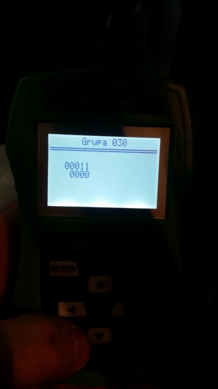

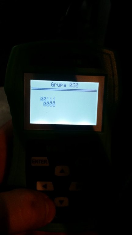

mateozgr Opublikowano 23 Kwietnia 2017 Autor Opublikowano 23 Kwietnia 2017 (edytowane) Błąd 17522 raczej olewam ponieważ jest prawdopodobnie spowodowany brakiem katalizatora. Tulejka jest wkręcona w miejsce 2 sondy aby oszukać komputer ale najwyraźniej się to nie sprawdza. Głównie chodzi mi o błąd 17511, ponieważ wymieniłem sondę a tu dalej to samo. Samochód jest w lpg ostatnio robiłem regulacje. Pytanie czy nowa sonda Boscha nie jest wadliwa i nie trzyma prawidłowych parametrów grzałki? Jaka jest tolerancja poniważ nowa sprawna sonda powinna mieć 3,8 ohmów oraz 100 ohmów a moja kupiona boscha ma 3,3 oraz 80 ohmów. Ogółem grzałka pracuje z tego co wywnioskowalem z kanału 30 czyli wskazania są takie 011-111 Edytowane 23 Kwietnia 2017 przez mateozgr
