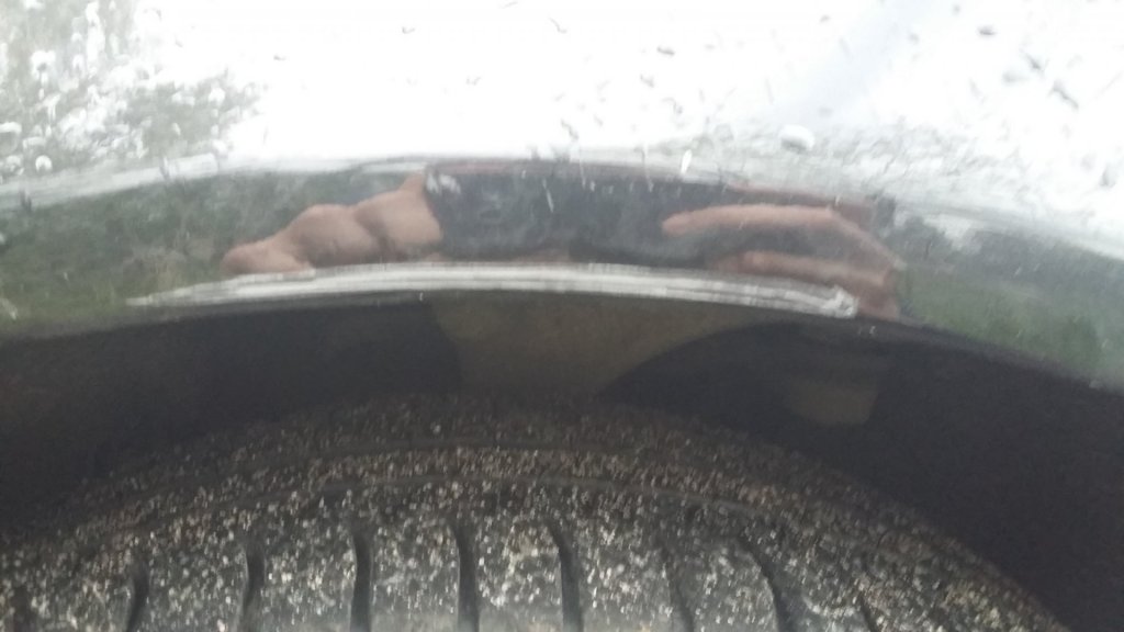

Kuba7172 Opublikowano 5 Maja 2017 Opublikowano 5 Maja 2017 Witam wszystkich mam taki problem, mianowicie zdarzyla sie nieprzyjemna sytuacja i w jej wyniku powstala taka o to rysa, obdarcie na nadkolu. Co moge z tym zrobic? Znacie jakies preparaty dzieki, ktorym moglbym to usunac, zamaskowac? Pozdrawiam
rogigor Opublikowano 5 Maja 2017 Opublikowano 5 Maja 2017 Możesz spróbować to lekko ukryć pastą tempo (lub inną pastą lekkościerną) ale jeśli rysa jest do blachy to tylko lakiernik. Możesz też kupić w ASO mały słoiczek lakieru i nanieść pędzelkiem żeby zabezpieczyć ten fragment ale będzie widać.
Kuba7172 Opublikowano 5 Maja 2017 Autor Opublikowano 5 Maja 2017 44 minuty temu, rogigor napisał: Możesz spróbować to lekko ukryć pastą tempo (lub inną pastą lekkościerną) ale jeśli rysa jest do blachy to tylko lakiernik. Możesz też kupić w ASO mały słoiczek lakieru i nanieść pędzelkiem żeby zabezpieczyć ten fragment ale będzie widać. A drogo by to wyszlo u lakiernika? Malowane by bylo tylko nadkole czy moze cala lewa strona blotnika? Lakier nie jest zdarty do blachy ale duzo nie brakuje chyba. Ogolnie to obdarcie od bramy automatycznej nie zdazylem juz wycofac jak zaczela sie zamykac i zdarl sie lakier
Bruuuum Opublikowano 5 Maja 2017 Opublikowano 5 Maja 2017 "Zamaskować pastą lekkościerną"...? Że co? Domową robotą możesz kupić sobie lakier baza + bezbarwny z utwardzaczem. Malujesz bazą, wyrównujesz papierem 1500 na wodzie -> malujesz bezbarwnym, wyrównujesz 1500, potem poprawiasz 3000 i następnie polerujesz pastą mocno ścierną i wykańczasz finiszową. Jeśli chcesz robić u lakiernika, to znajdź jakiegoś prywatnego, powiedz, że chcesz zrobić maks do krawędzi rantu błotnika ok. 150zł, jak pojedziesz do firmy z lakiernią to będą chcieli robić pół błotnika do tego zakrzywienia, gdzie zaczyna się częśc przechodzaca w maskę - ok. 300zł.
rogigor Opublikowano 7 Maja 2017 Opublikowano 7 Maja 2017 Dnia 5.05.2017 o 20:17, Bruuuum napisał: "Zamaskować pastą lekkościerną"...? Że co? Da się, da się Kilka rys tak ukrywałem ale to były delikatne ryski prawie niewyczuwalne pod dłonią. Ale w tym przypadku ja bym dał do lakiernika jeśli autor nie bawił się nigdy we własnoręczne poprawki.
TOM3K Opublikowano 7 Maja 2017 Opublikowano 7 Maja 2017 48 minut temu, rogigor napisał: Da się, da się Kilka rys tak ukrywałem ale to były delikatne ryski prawie niewyczuwalne pod dłonią. Ale w tym przypadku ja bym dał do lakiernika jeśli autor nie bawił się nigdy we własnoręczne poprawki. Wieszdo czego służy pasta polerska? Służy ona do usuwania rys a nie do maskowania. Delikatnie zamaskować możesz jakimś woskiem który ma takie właściwości. Jednak taka sytuacja ma miejsce przy mikro rysach
rogigor Opublikowano 7 Maja 2017 Opublikowano 7 Maja 2017 Ok racja. Źle się wyraziłem, chodziło mi o częściowe usunięcie ryski. Mea culpa.Wysłane z mojego Redmi Note 3 przy użyciu Tapatalka
numi19 Opublikowano 10 Czerwca 2017 Opublikowano 10 Czerwca 2017 "Zamaskować pastą lekkościerną"...? Że co? Domową robotą możesz kupić sobie lakier baza + bezbarwny z utwardzaczem. Malujesz bazą, wyrównujesz papierem 1500 na wodzie -> malujesz bezbarwnym, wyrównujesz 1500, potem poprawiasz 3000 i następnie polerujesz pastą mocno ścierną i wykańczasz finiszową. Jeśli chcesz robić u lakiernika, to znajdź jakiegoś prywatnego, powiedz, że chcesz zrobić maks do krawędzi rantu błotnika ok. 150zł, jak pojedziesz do firmy z lakiernią to będą chcieli robić pół błotnika do tego zakrzywienia, gdzie zaczyna się częśc przechodzaca w maskę - ok. 300zł. A której pasty najlepiej użyć??Można prosić o jakieś sugestie????Wysłane z iPhone za pomocą Tapatalk
numi19 Opublikowano 10 Czerwca 2017 Opublikowano 10 Czerwca 2017 Zapewne przydałaby się tez jakaś maszynka do polerowania???Wysłane z iPhone za pomocą Tapatalk
Bruuuum Opublikowano 10 Czerwca 2017 Opublikowano 10 Czerwca 2017 Przy małych zaprawkach nie będziesz musiał mieć maszyny, ręcznie padem wystarczy pastą ścierną i wykończeniową. Polecam KochChemie H8 i M2, bezpyłowe i wydajne.
numi19 Opublikowano 10 Czerwca 2017 Opublikowano 10 Czerwca 2017 Przy małych zaprawkach nie będziesz musiał mieć maszyny, ręcznie padem wystarczy pastą ścierną i wykończeniową. Polecam KochChemie H8 i M2, bezpyłowe i wydajne. DziękujeMam kilka rysekAle jedna najbardziej mnie denerwuje Ciężko pewnie będzie to usunąć???Wysłane z iPhone za pomocą Tapatalk
Bruuuum Opublikowano 10 Czerwca 2017 Opublikowano 10 Czerwca 2017 Wymieszane baza + bezbarwny nalożyc wykałaczką z minimalną górką, potem kolejność jak opisywałem papiery i pasty i będzie niewidoczne.
numi19 Opublikowano 10 Czerwca 2017 Opublikowano 10 Czerwca 2017 A czy baza i lakier taka oryginalna w pędzelku się nada?? Wymieszać je w proporcji 1:1?? I wtedy papier na mokro?? Czy najpierw lakier później papie i baza i papier ??? Wysłane z iPhone za pomocą Tapatalk Czy lepiej kupić w lakierni?? Wysłane z iPhone za pomocą Tapatalk Czyli nanieść odczekać 1 dzionek, Następnie zmatowić papierem wodnym 1500 oraz 3000 i następnie wypolerować 2 pastami??? Wysłane z iPhone za pomocą Tapatalk I jakie pady najlepiej kupić do tych past???? Wysłane z iPhone za pomocą Tapatalk
Bruuuum Opublikowano 10 Czerwca 2017 Opublikowano 10 Czerwca 2017 Najpierw odtłuścić. Potem wymieszane tak żeby było dość gęste, bo bezbarwny będzie rozrzedzał. Za cienka rysa żebyś tam zmieścił oddzielnie baze i bezbarwny.
numi19 Opublikowano 10 Czerwca 2017 Opublikowano 10 Czerwca 2017 Najpierw odtłuścić. Potem wymieszane tak żeby było dość gęste, bo bezbarwny będzie rozrzedzał. Za cienka rysa żebyś tam zmieścił oddzielnie baze i bezbarwny. A można kupić taki gotowy zestaw na zaprawkę już wymieszany czy lepiej samemu???Wysłane z iPhone za pomocą Tapatalk
numi19 Opublikowano 15 Czerwca 2017 Opublikowano 15 Czerwca 2017 Próbowałem wczoraj i dzisiaj o nadal to widaćZakropilem wymieszanym klarem i baza, wyschło jeden dzień po czym zmartwiłem papierem i tutaj już niestety coś zaczęło znowu się pokazywać a po polerowaniu się pokazalo kilka miejsc gdzie przebija znowu podkład??Czy zle wymieszałam czy ten lakier zaprawiony z lakierem są jakieś słabe???Wysłane z iPhone za pomocą Tapatalk
TOM3K Opublikowano 15 Czerwca 2017 Opublikowano 15 Czerwca 2017 Musisz to zrobić warstwami. Po za tym narobiłeś sobie hologramów
numi19 Opublikowano 15 Czerwca 2017 Opublikowano 15 Czerwca 2017 Czyli raz baza później lakier??Tylko jak to tam wcisnąć, czym nakładaćHologramy to spoko nie robiłem jeszcze pasta wykańczające Wysłane z iPhone za pomocą Tapatalk
numi19 Opublikowano 15 Czerwca 2017 Opublikowano 15 Czerwca 2017 1/10 się udała, nie wiem tylko czemu reszta nie...Wysłane z iPhone za pomocą Tapatalk
