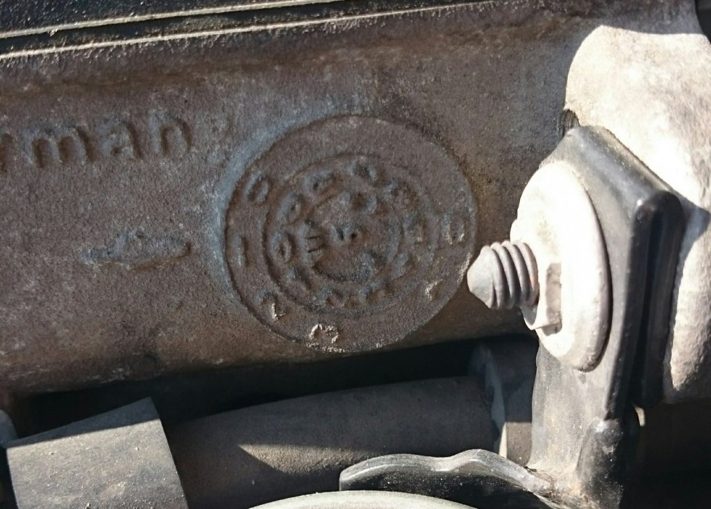

Hej,
    Mam pytanie do Was klubowicze. Czy jest możliwe że "góra" silnika była wymieniana? Auto jest z 2004 roku a na bloku w środku kółeczka (zdjęcie poniżej) jest 5 co może sugerować że jest z 2005 roku. Jeśli sie myle to proszę mnie poprawić :)

Oczywiście  że jest to możliwe.
Ale aby stwierdzić to z całą pewnością potrzeba lepszego zdjęcia fragmentu głowicy zaznaczonego kółeczkiem i kogoś kto będzie w stanie jednoznacznie rozszyfrować jego zawartość :)
Sam się kiedyś nad tym zastanawiałem, nawet ktoś z forum odpowiedział mi co oznaczają cyferki w kółeczku, cytat: "Zawarte są tam tylko dane o kolejnym numerze seryjnym odlewu, oraz "charge number" który identyfikuje konkretny wytop z ktorego wykonany jest odlew"

Dołączam dokładne zdjęcie.
Wygląda  to na październik 2005 albo 10-ty tydzień 2005.
Ale to tylko moje przypuszczenia. :)

Po sprawdzeniu mojego numeru VIN wychodzi ze auto jest z 2005 roku o_O
A pierwsza rejestracja to wrzesień 2004. Moim zdaniem chodzi o to że rok modelowy to 2004 a produkcji 2005.
Nie no tak to być nie może...
Rok produkcji to pewnie wrzesień 2004 i tak samo pierwsza rejestracja, a modelowy może być 2005 i taki wychodzi po VIN-ie :)
