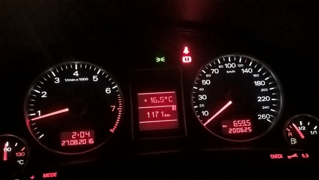

cysiek18 Opublikowano 27 Lipca 2017 Opublikowano 27 Lipca 2017 (edytowane) Ja w B7 mam przebieg dzienny, kasuje się chyba po 2 godzinach postoju czy jakoś tak. W 1 grupie zegarów jest ten chwilowy dzienny, od uruchomienia do jakiegoś czasu po zgaszeniu. W 2 grupie jest ten od ostatniego kasowania. Wątpię żeby w B6 było inaczej Zdjęcie jak to wygalało po powrocie z Chorwacji: Edytowane 27 Lipca 2017 przez cysiek18
aiwer Opublikowano 27 Lipca 2017 Opublikowano 27 Lipca 2017 Na zdjęciu widze temperaturę i czas podróży. Dzienny pod prędkościomierzem to nie to o co kolega pyta.
cysiek18 Opublikowano 27 Lipca 2017 Opublikowano 27 Lipca 2017 Godzinę temu, aiwer napisał: Na zdjęciu widze temperaturę i czas podróży. Dzienny pod prędkościomierzem to nie to o co kolega pyta. Mój błąd, złe zdjęcie mi się przeciągnęło. Teraz jest dobre
aiwer Opublikowano 27 Lipca 2017 Opublikowano 27 Lipca 2017 Widać w B7 ta opcja jest w standardzie. W B6 tego nie ma ale tak jak pisałem wcześniej, sprawdzę kodowanie z filmiku i dam znać czy się pojawi.
