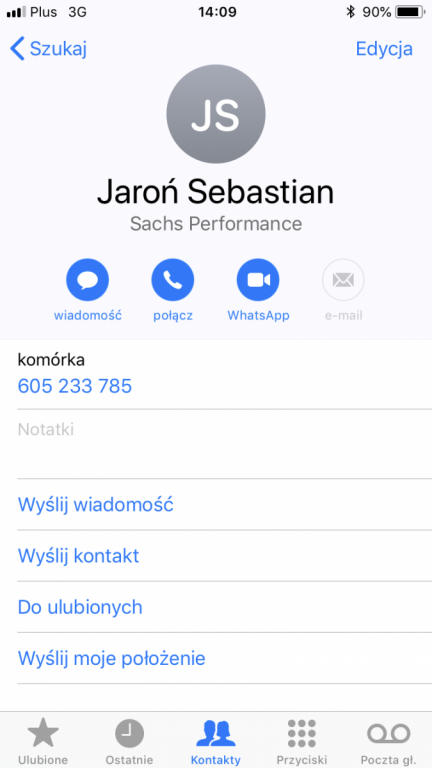

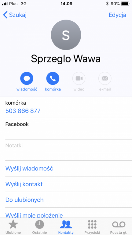

peter22 Opublikowano 8 Lipca 2018 Opublikowano 8 Lipca 2018 Ja to robiłem już kilka lat temu i nie wiem jak teraz robią sprzęgła e tej firmie. Kewlar robiłem w Warszawie bodajże sc sprzęgła a docisk kupiłem od goście poniżej wklejam telefony do obu firm

peter22 Opublikowano 11 Lipca 2018 Opublikowano 11 Lipca 2018 Zadzwoń na ten telefon co podałem i zapytaj goscia 1
Daro32 Opublikowano 12 Lipca 2018 Opublikowano 12 Lipca 2018 23 godziny temu, peter22 napisał: Zadzwoń na ten telefon co podałem i zapytaj goscia Okazało się że nie zawsze pasuje zwykła tarcza do docisku performance. Jeśli nie pasu to trzeba przerabiać tarczę. Łożysko miałeś w A6 zwykłe czy performance?
