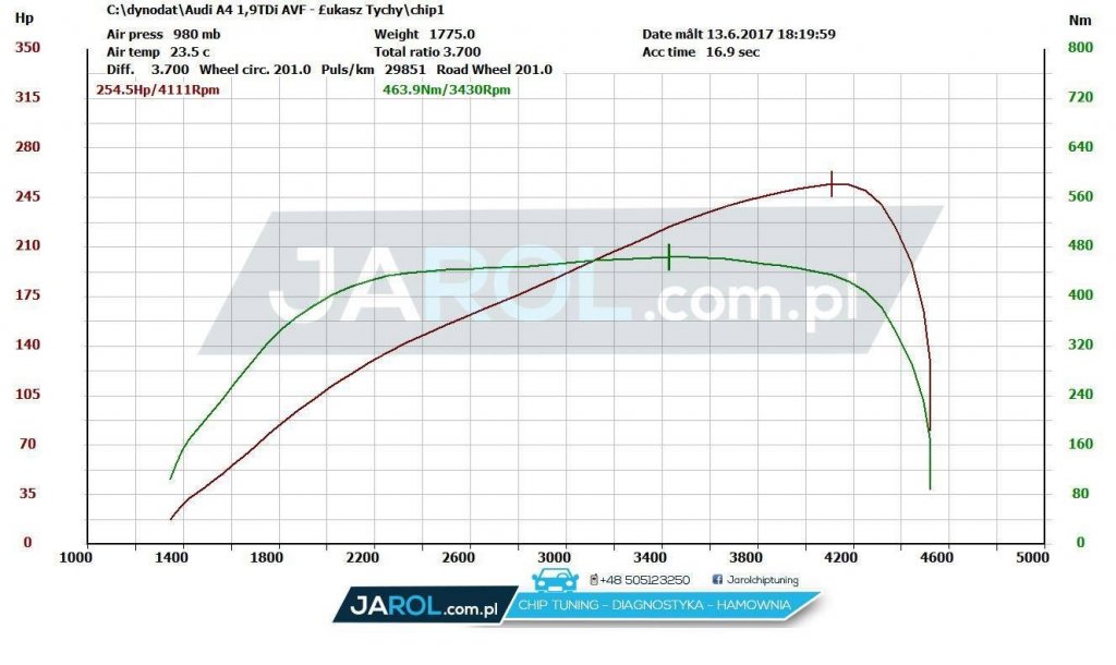

Pudlik Opublikowano 22 Czerwca 2017 Opublikowano 22 Czerwca 2017 Witam chciałbym się pochwalić moim wykresem. Model Auta : Audi A4 B6Rodzaj Silnika : 1,9 TDI AVFModyfikacje silnika : - Turbosprężarka GTB2056 by Fiodor- Pompowtryskiwacze HF50 by Cobreti- FMIC - MAP 4 bary - EGR, MAF out - Sprzegło BRD Chiptuning by Jarol
DanielMod Opublikowano 22 Czerwca 2017 Opublikowano 22 Czerwca 2017 (edytowane) Bardzo ładny wynik :-) Moment rozłożony płasko , 400Nm przy 2000 obr , tylko pogratulować modów ;-) Edytowane 22 Czerwca 2017 przez danielstol

szafa Opublikowano 9 Listopada 2017 Opublikowano 9 Listopada 2017 Coś więcej się da z tego setupu wyciągnąć? Znaczy ograniczeniem było turbo czy wtryski? Bo mam tą samą turbinę i zastanawiam się teraz nad wtryskami jakie zapodać, bo na al-kach wyszło 214/400 :/
golden87 Opublikowano 14 Listopada 2017 Opublikowano 14 Listopada 2017 W dniu 9.11.2017 o 11:18, szafa napisał: Coś więcej się da z tego setupu wyciągnąć? Znaczy ograniczeniem było turbo czy wtryski? Bo mam tą samą turbinę i zastanawiam się teraz nad wtryskami jakie zapodać, bo na al-kach wyszło 214/400 :/ Mysle ze ten wynik z pierwszego postu to bezpieczna granica zarowno dla turbo jak i dla wtryskow, na HF50-tkach duzo wiecej nie ugrasz niż kolega tutaj. Na Twoim miejscu bedac teraz na seryjnych AL'kach, nie majac w planach zmieniac Turbo na inne wrzucil bym 80-tki (zeby sie nie meczyly zbytnio) Tutaj troche danych o wydajnosci wtrysków: Firad +50% - 260bhp Firad +80% - 300bhp Firad +100% - 315bhp Firad +120% - 330bhp Firad +160% - 350+bhp To orientacyjne dane z darkside development.
szafa Opublikowano 14 Listopada 2017 Opublikowano 14 Listopada 2017 Dzieki, wlasnie tak myslalem zeby zapodac 80-tki ale chcialem jeszcze potwierdzenia wkrotce pochwale sie wynikami
