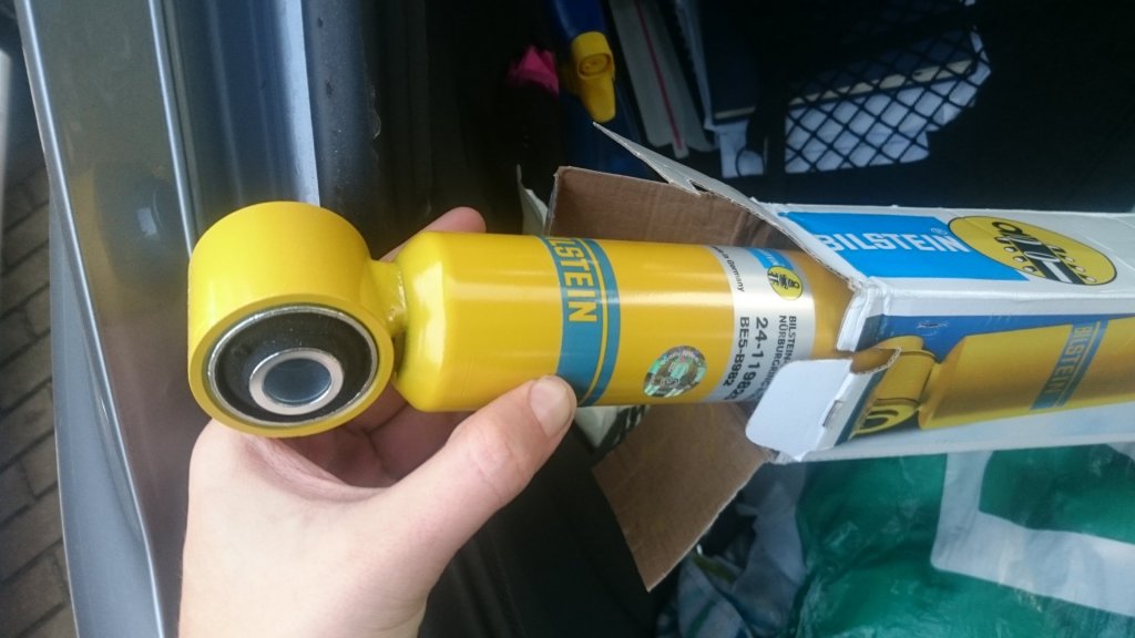

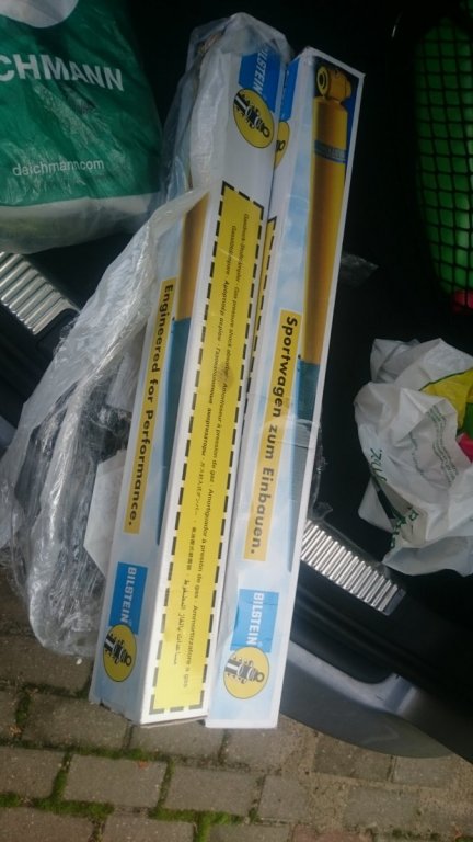

Jako że poprzedni właściciel wymienił przednie amorki na Bilstein B8 i założył Eibach -30.... to kiedy tylne fabryczne amorki dały o sobie znać, nie wahałem sie długo,
Tylko postanowiłem zakupić na tył Bilsteina B8, co w połączeniu z przednim B8 i sprężynami Eibacha daje pakiet zawieszenia B12 :-)
Montaż lada dzień

Oczywiscie już dawno amorki zamontowane, gdyby ktoś sie wahał szczegolnie polecam Bilsteina biggrin.png
