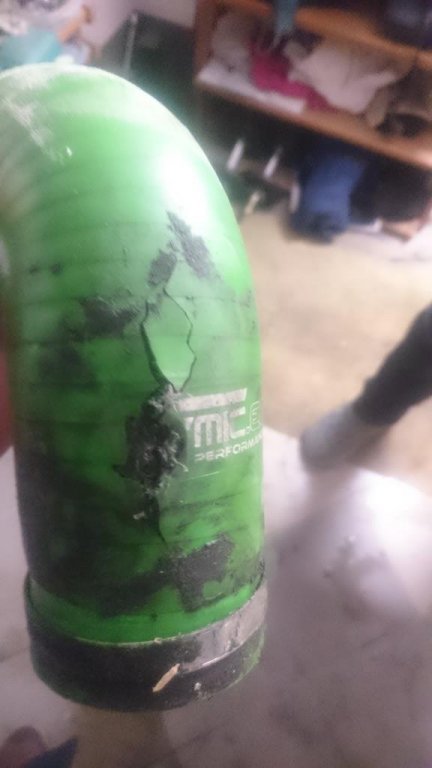

Podczas hamowania jeden z sylykonow za turbo dokonal swego żywota... na całe szczęście...
Podczas pomiarów auto legitymowało się mocą około 200 koni/ 400 nm (przed całkowitym pęknięciem sylykonu),
Szczęsliwe lub nie, podczas hamowania wąż całkiem pierdyknał jak na foto :D Dzięki temu jego identyfikacja była stosunkowo łatwa.
Wcześniej musiała być gdzies nieszczelność na nim :)
Przed było 2.2 bara w pełnym peaku, teraz od 2000 rpm mam 1,5 bara, od 3 cały czas 2.2....
Jednym słowem inne auto :)
