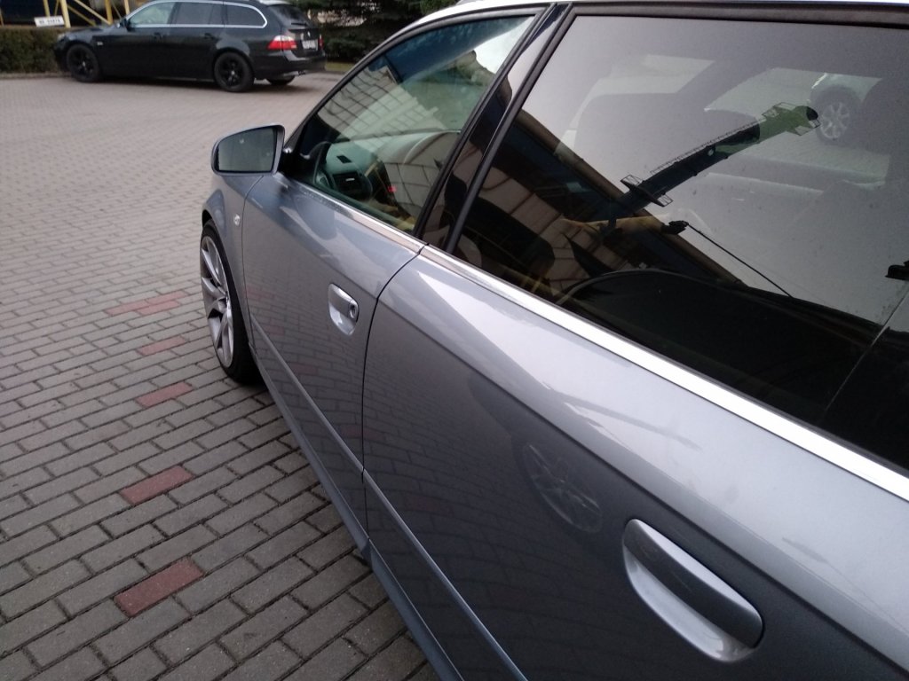

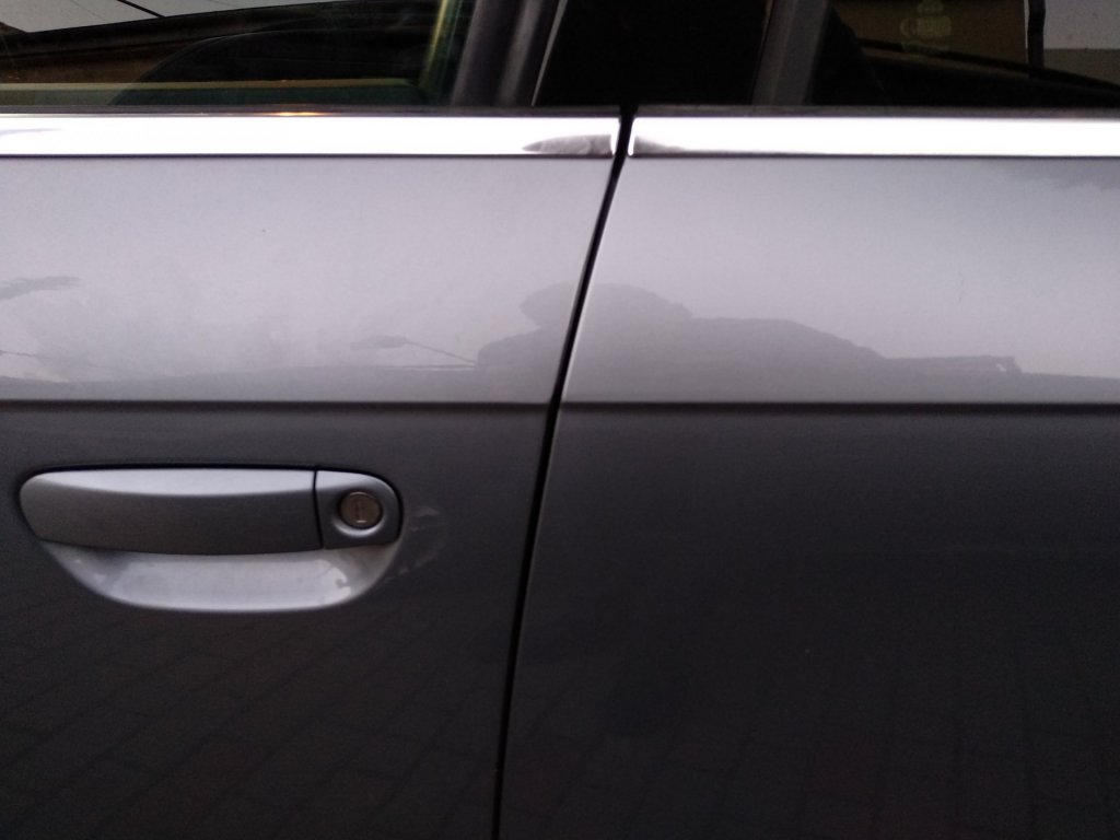

golden87 124 Opublikowano 11 Października 2018 Autor Udostępnij Opublikowano 11 Października 2018 Od jakiegoś czasu miałem problem z opadającymi drzwiami kierowcy i przerwaną wiązka w nich. Jezeli ktoś z Was ma podobny problem z drzwiami, polecam to jak najszybciej wymienić u mnie był to problem zawiasu dolnego (koszt nie duży, polecam z angola) a dużo przyjemniej się użytkuje. Na fotkach może być wszystko w paluchach. I w kóncu linie zaczeły sie idealnie zgrywać. Odnośnik do komentarza Udostępnij na innych stronach Więcej opcji udostępniania...
KoJ@K 594 Opublikowano 11 Października 2018 Udostępnij Opublikowano 11 Października 2018 Sam dolny zawias ? U mnie szpara między przednimi, a tylnymi wydaje się taka jakby ciutke większa ? Odnośnik do komentarza Udostępnij na innych stronach Więcej opcji udostępniania...
golden87 124 Opublikowano 11 Października 2018 Autor Udostępnij Opublikowano 11 Października 2018 Godzinę temu, KoJ@K napisał: Sam dolny zawias ? U mnie szpara między przednimi, a tylnymi wydaje się taka jakby ciutke większa ? U mnie problemem było to że tak mocno opadały że aż tarły czase (przebieg ori na 100%, 285k), myslalem o nowce ale skonczylo sie na uzywce z angilka Tak sam dolny, mechanik ocenil ze górny jest w dobrym stanie, a ze bazujac na jego doswiadczeniu, to zawsze dolne padaja, zaufałem mu i jestem zadowolony Przy okazji naprawił wiązka w drzwiach bo czasem przerywało w klasycznym miejscu Odnośnik do komentarza Udostępnij na innych stronach Więcej opcji udostępniania...
