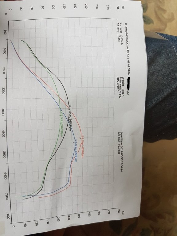

Witam. Autko juz po programie na 191hp. Dołożyłem (silnik jak w tytule) nowe graty- Fmic, downpipe, wtryski 370cc. Zadowolony pojechalem na program zeby uzyskac pare koni wiecej... no i lipa okazalo sie ze 4900rpm i koniec, góra klęka, poniżej załaczam wykres. paliwo trzyma w pelnym zakresie 4 bary wiec nie o to chodzi. Tuner rozklada rece podejrzewa napinacz zmiennych faz rozrządu... Miał ktoś podobny problem? albo kojazy co moze byc problemem? Pozdrawiam20170630_175517.jpg
Tuner umiał zrobić jakąś podstawową diagnostyke vagiem? czy tylko zajmuję się wgrywaniem softów? Jak nie umie proponuje od tego zacząć czyli logi dynamiczne po skasoiwaniu błędów, kanały 002+033, 003+020, 115+118.

coś przepływka mało mierzy jak na takie doładowanie główny problem to masz z paliwem od 4400 albo ciśnienie paliwa wtedy spada albo tuner coś namotał z kalibracją przepływki i na górze doładowanie skacze n75 może brudny i sie zacina. Na początek zrób porządek z paliwem od tego cofa zapłon i doładowanie może obcinać, Najlepiej wgrać soft serie i zobaczyć jak logi wtedy. Jak tuner tego nie ogarnia to go zmień na innego
