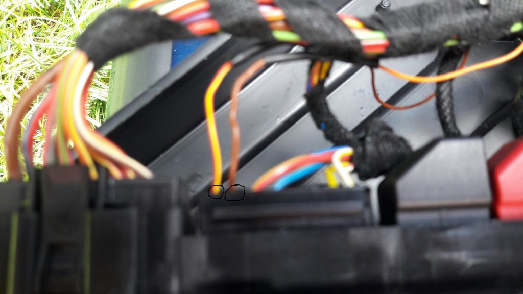

kazik87 Opublikowano 21 Lipca 2017 Autor Opublikowano 21 Lipca 2017 Ja kratki sam podlaczalem pod wlacznik swiatel. Mialem je w gratisie, wystarczylo podlaczyc [emoji3]Ledy w dekorach zrobie sobie tez. Czy jak podlacze pod podswietlanie przyciskow to nie obciaze za bardzo sterownika w drzwiach?Ale do tematu.Wiecie jakie piny i gdzie wchdza do mk od podswietlenia nog z tylu?Wysłane z mojego LG-H440n przy użyciu Tapatalka
wyzyk83 Opublikowano 22 Lipca 2017 Opublikowano 22 Lipca 2017 a lampki tylne drzwi podłączyłeś już pod MK?
kazik87 Opublikowano 22 Lipca 2017 Autor Opublikowano 22 Lipca 2017 No jeszcze nie...Post wyzej pytalem jakie piny i w ktore miejca wchodza bo tego nie wiem. Zestaw konektorow mam, ale fajnie by bylo jak by ktos podal nr. Na pewno takie na 0,5-0,75mm, bo takie sa przy lampkach.Jak ktos odpowie to podlaczamWysłane z mojego LG-H440n przy użyciu Tapatalka
wyzyk83 Opublikowano 22 Lipca 2017 Opublikowano 22 Lipca 2017 (edytowane) kazik jak patrzysz na MK kostkami do góry 2 kostka od lewej strony (żeby dołożyć piny musisz wysunąć w bok taki kapturek) pin 1 i 2 od lewej strony dolny rząd (foto zaznaczyłem kółka) Edytowane 22 Lipca 2017 przez wyzyk83
wyzyk83 Opublikowano 22 Lipca 2017 Opublikowano 22 Lipca 2017 (edytowane) jeden pin odpowiada za 1 drzwi a 2 pin za drugie nie pamietam który odpowiada za które może tak być że otworzysz drzwi lewe a lampki zapalą sie w prawych wtedy należy zmienić piny i bedzie ok nogi mostkujesz razem z drzwiami masa oojetnie gdzie byle brązowy kolor lub karoseria Edytowane 22 Lipca 2017 przez wyzyk83
kazik87 Opublikowano 22 Lipca 2017 Autor Opublikowano 22 Lipca 2017 Dzieki kolego.Czyli w te gniazda masz wpiete + a masa gdziekolwiek?Bylem przekonany ze sterowane masa.Wyjmowales fotel by dostac sie do mk?Wysłane z mojego LG-H440n przy użyciu Tapatalka
wyzyk83 Opublikowano 22 Lipca 2017 Opublikowano 22 Lipca 2017 Masa obojętnie. nie wyjmowałem fotela. Możesz tylko z przodu odkręcić śruby i fotel odchylic do tyłu
