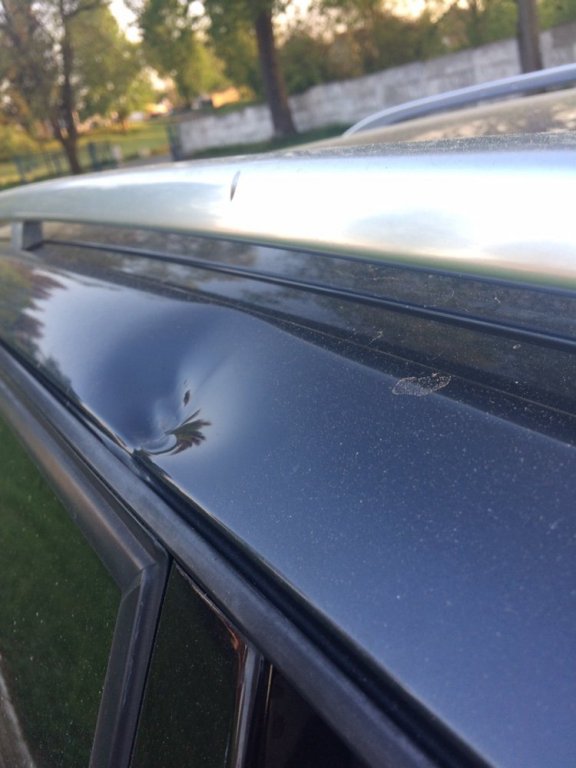

witam, kupilem samochod juz z wgniecenem, gosciowi spadła drabina i mam problem z tym , jak to wybić czy coś , żeby nie ładować tak grubo szpachli bo to nie wchodzi w grę. ew delikatna warstwa i malowanie :)
Podjedź do kogoś kto usuwa wgniecenia bez lakierowania, może da radę. Miejsce dość nieciekawe ale za o wiele większą wgniotę na błotniku płaciłem 300zł i śladu nie było. Jak Ci to ktoś wyciągnie z uszczerbkiem to resztą będzie musiał się zająć lakiernik.
Zdejmij w tym miejscu słupek podsufitki i masz blachę na wierzchu, próbuj sam, jak nie wyjdzie będziesz próbował u kogoś, dobrze rozgrzać miejsce wcześniej :wink:
