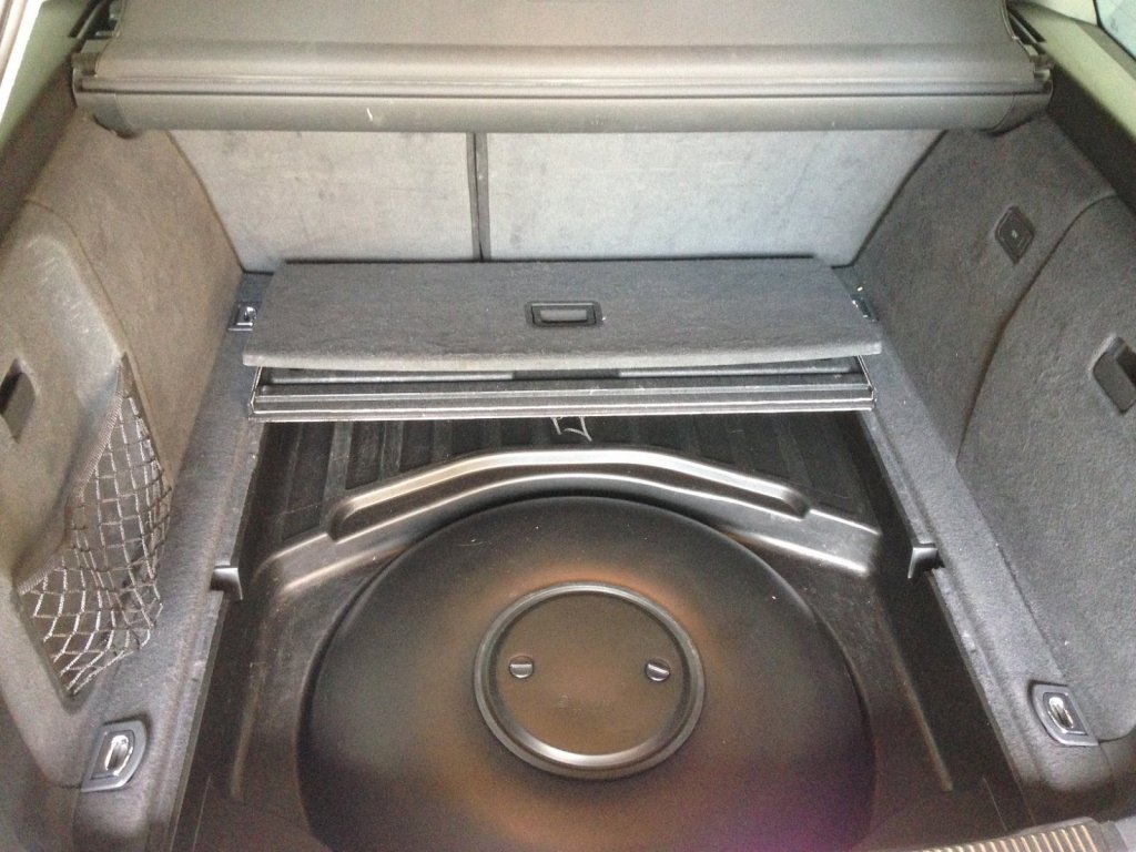

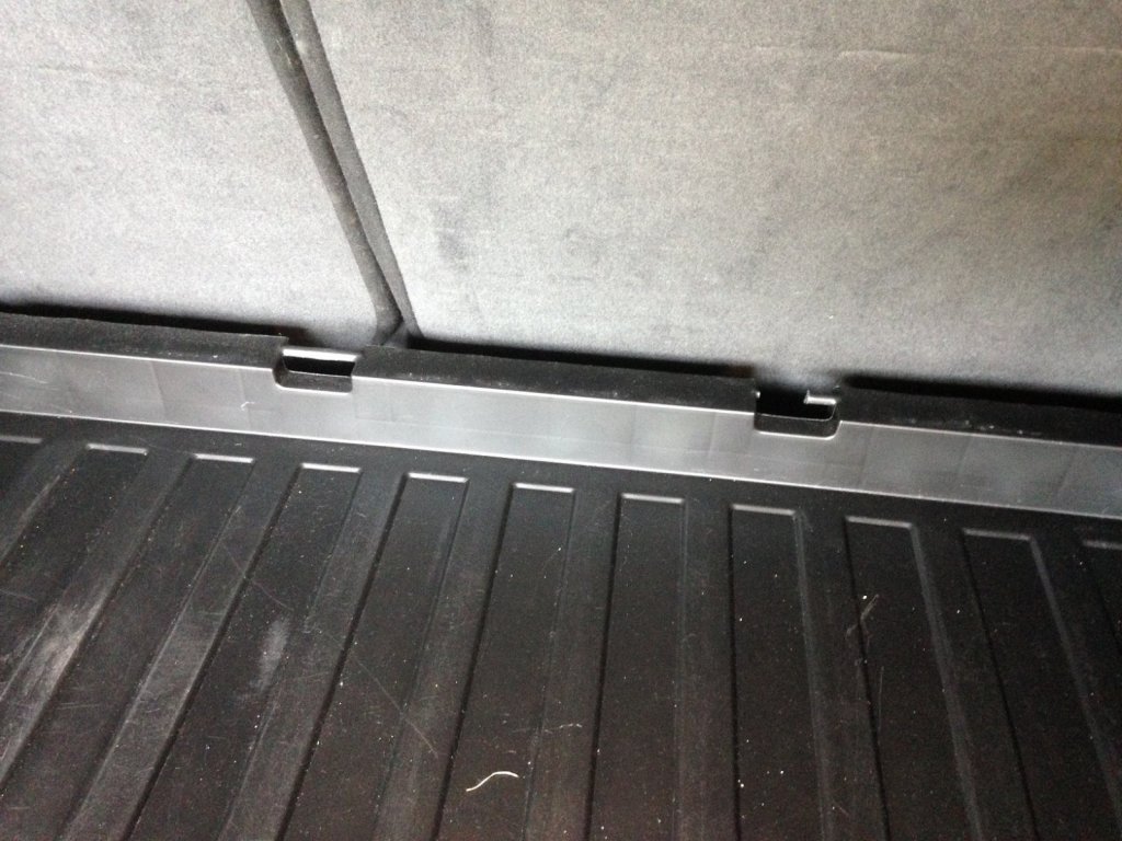

1. Na początek otwieramy bagażnik, zwijamy podłogę i ją wyciągamy.
- po złożeniu należy pchnąć w stronę oparć foteli i unieść do góry.
Na takich zaczepach jest ta zwijana podłoga (u mnie ktoś już kiedyś się z tym szarpał):

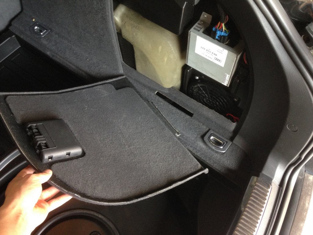

2. Teraz wyciągami boczki gdzie znajdują się przykładowo nawigacja czy subwoofer.
3. W autach bez LPG należy wyjąć koło zapasowe lub ten styropianowy pojemnik na narzędzia.

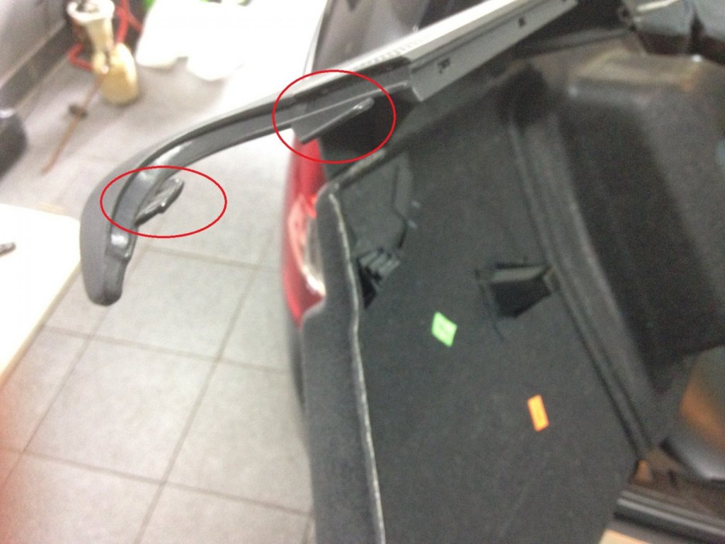

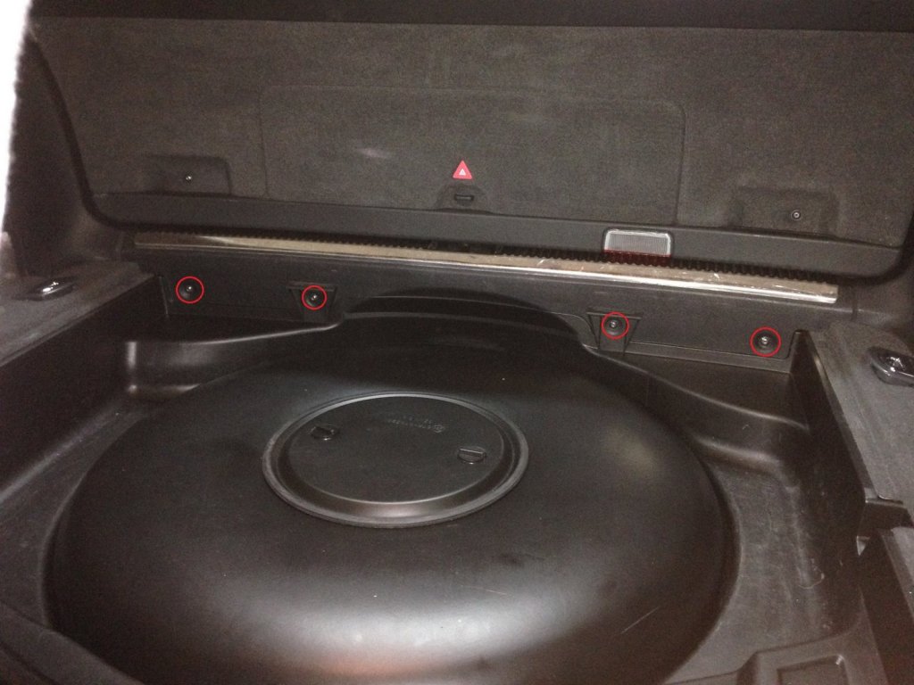

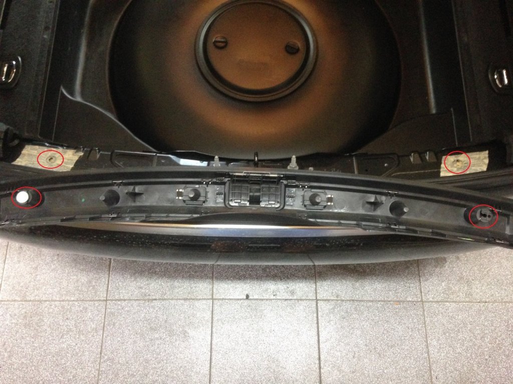

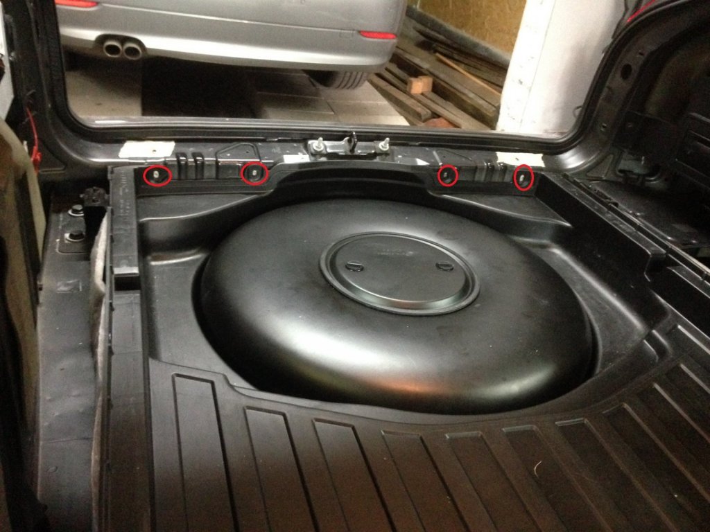

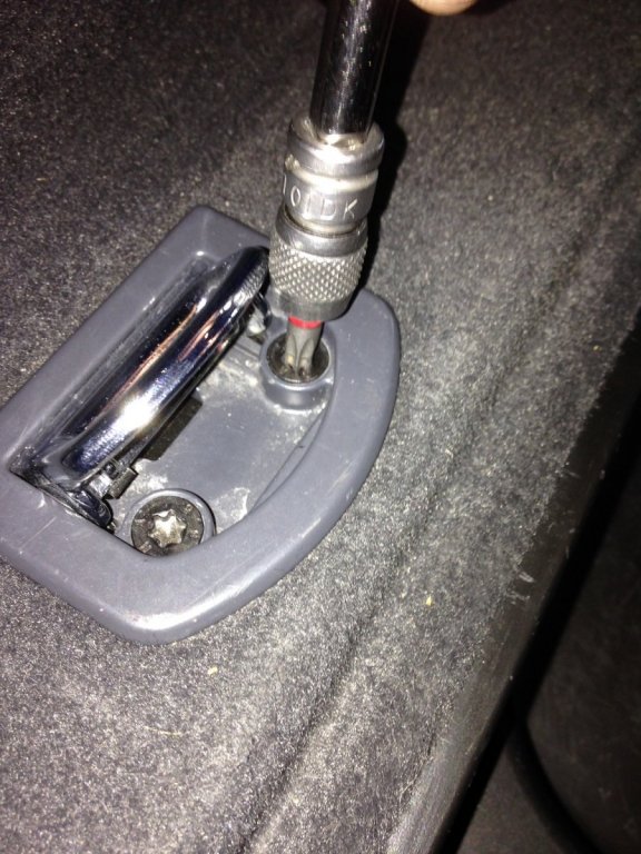

 Następnie zabieramy się za listwę która osłania zamek klapy bagażnika. Jest zamocowana na 4 śruby typu torx oraz zaczepiona na dwóch zatrzaskach.
- wykręcamy 4x torx zaznaczone na czerwone
- po wykręceniu torxów te plastikowe elementy należy zdjąć
- teraz łapiemy listwę i ciągniemy do góry ( trzymają ją dwa zatrzaski po lewej i prawej stronie)
- tu są zatrzaski

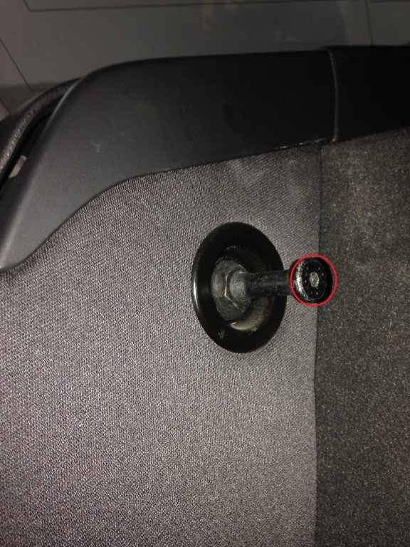

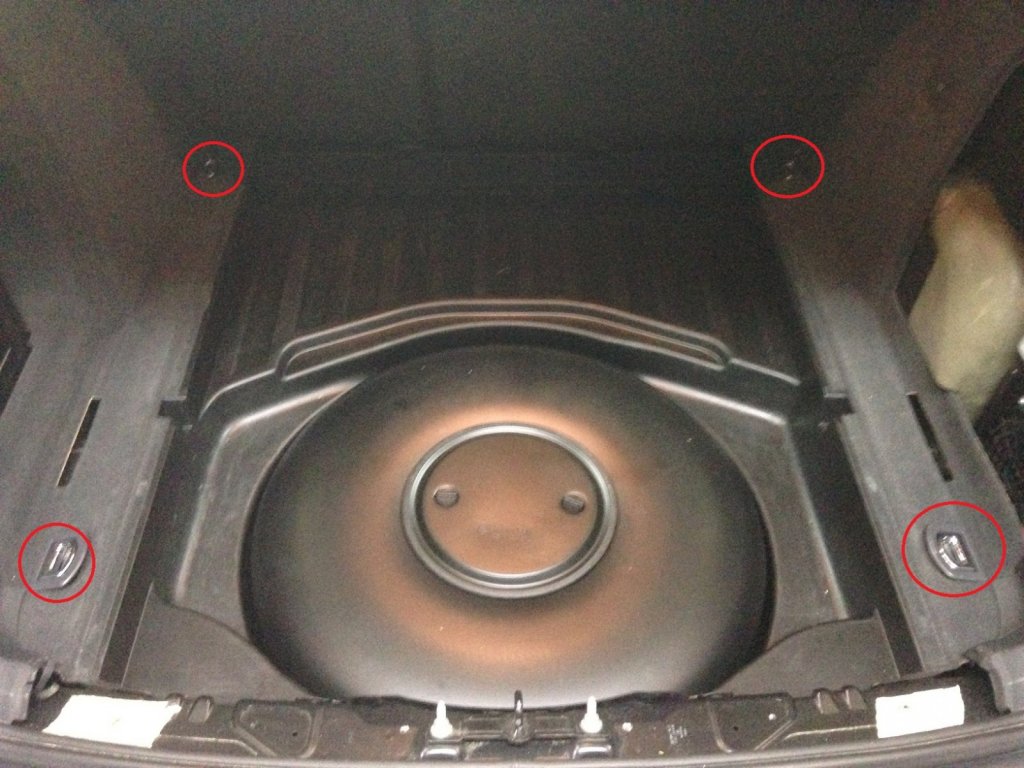

- wykręcamy śruby typu torx które są schowane tam gdzie zaczepia się roletę bagażnika

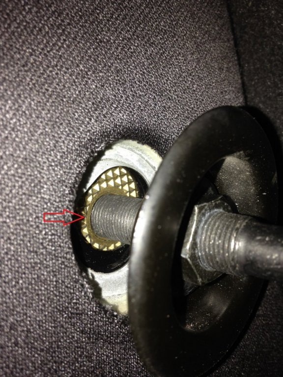

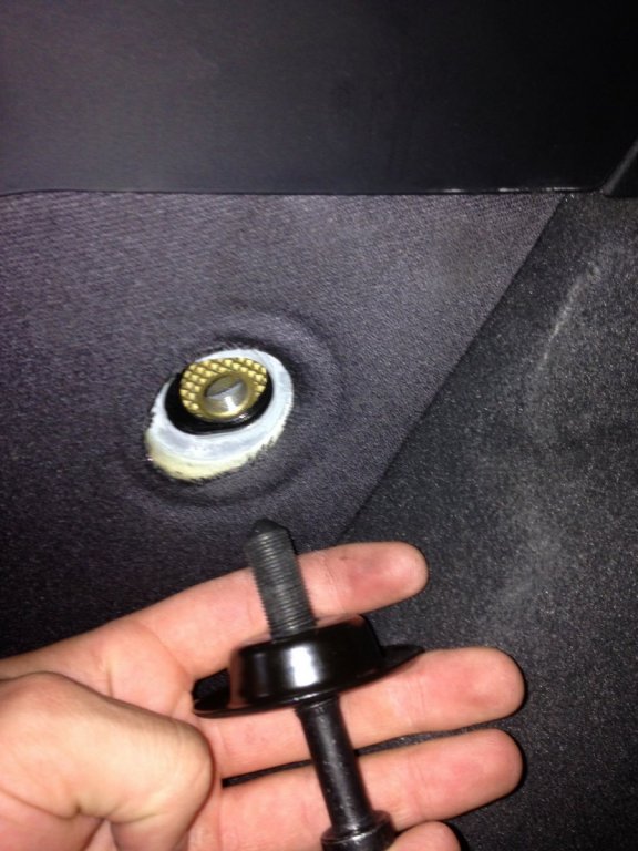

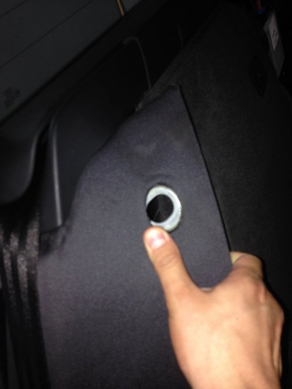

- teraz odkręcamy śruby, o które zaczepiają się tylne fotele
- ważne żeby NIE odkręcać nakrętki a jedynie imbus, głębiej jest nakrętka która to trzyma. Warto zaznaczyć sobie pozycję nakrętki bo później możecie mieć problem ze złożeniem foteli.
- żeby łatwiej to odkręcić należy po poluzowaniu imbusem, odkręcać ręką śrubę i jednocześnie ciągnąć do siebie, żeby przyblokować złotą nakrętkę
- operację powtarzamy z obu stron bagażnika

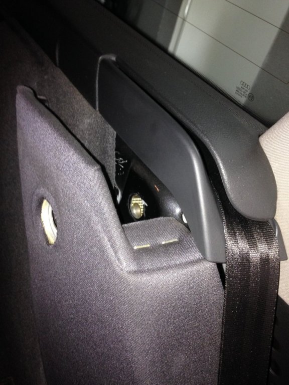

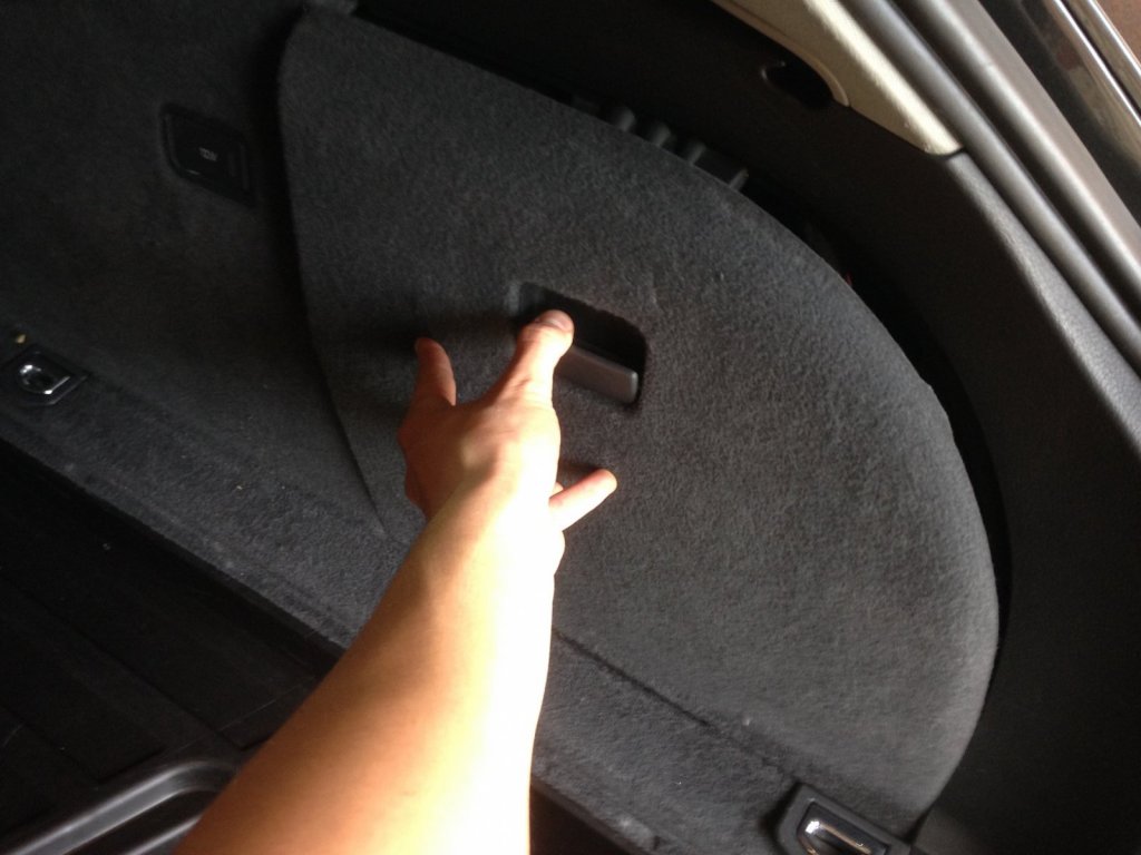

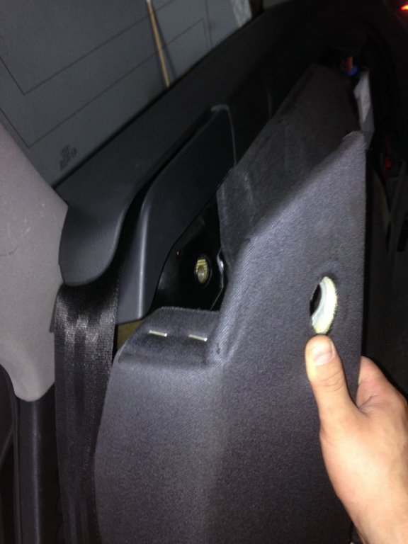

- teraz wyciągamy boczki na których leży pas bezpieczeństwa. Wkładamy rękę jak na zdjęciu i ciągniemy w prawo i za razem do siebie wysuwając boczek stopniowo tak jak widać na zdjęciu
- po drugiej stronie bagażnika robimy tak samo

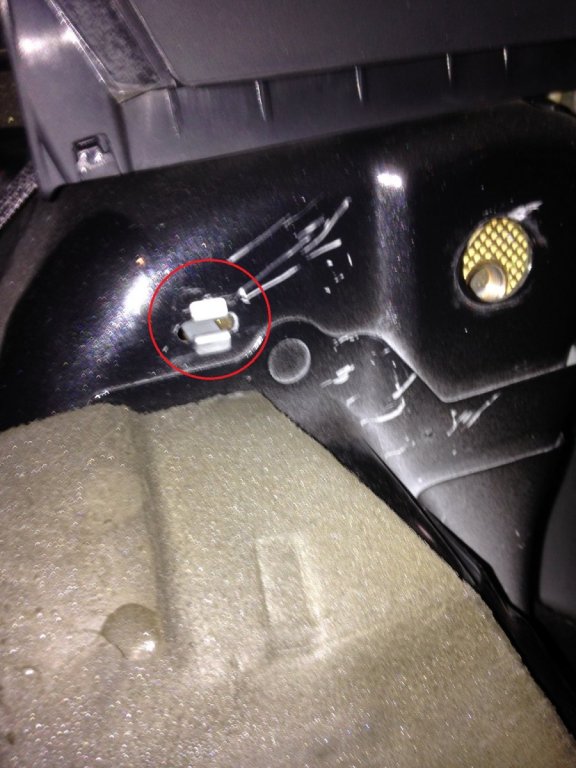

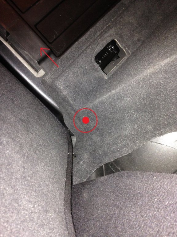

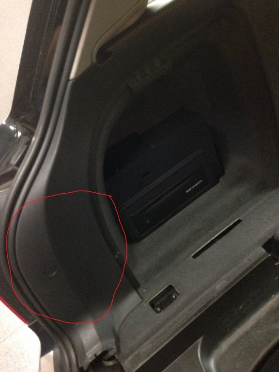

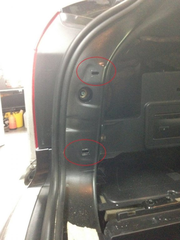

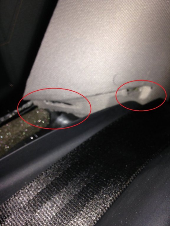

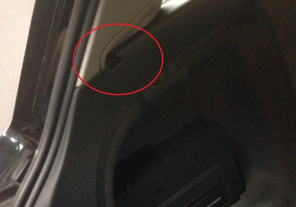

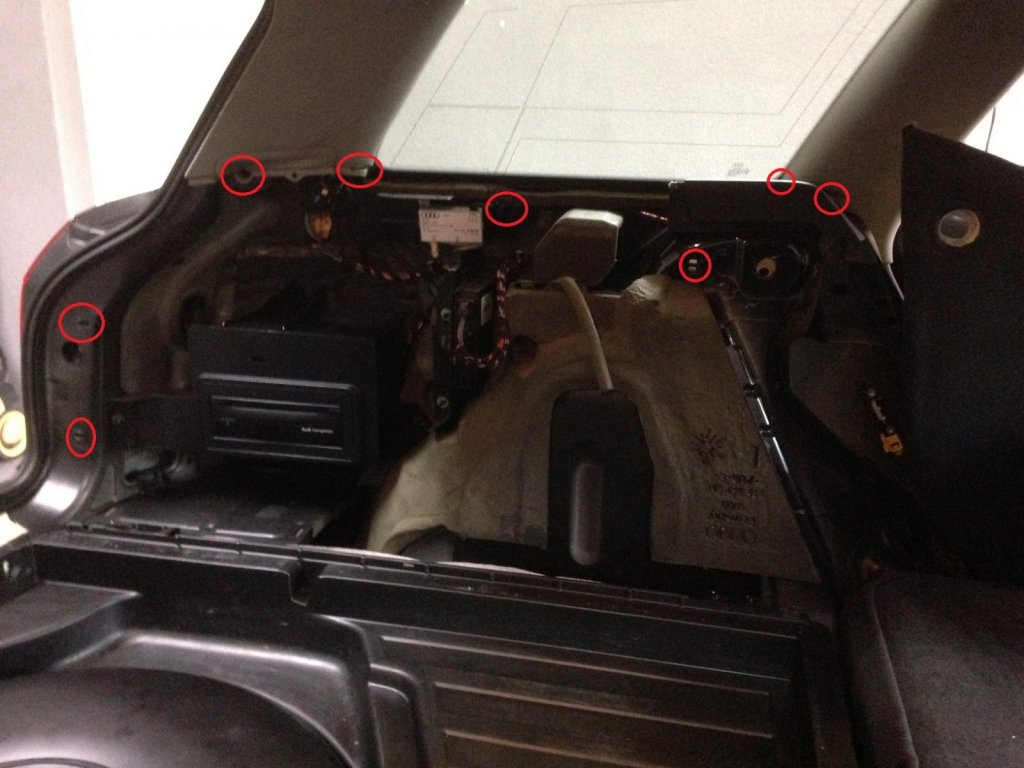

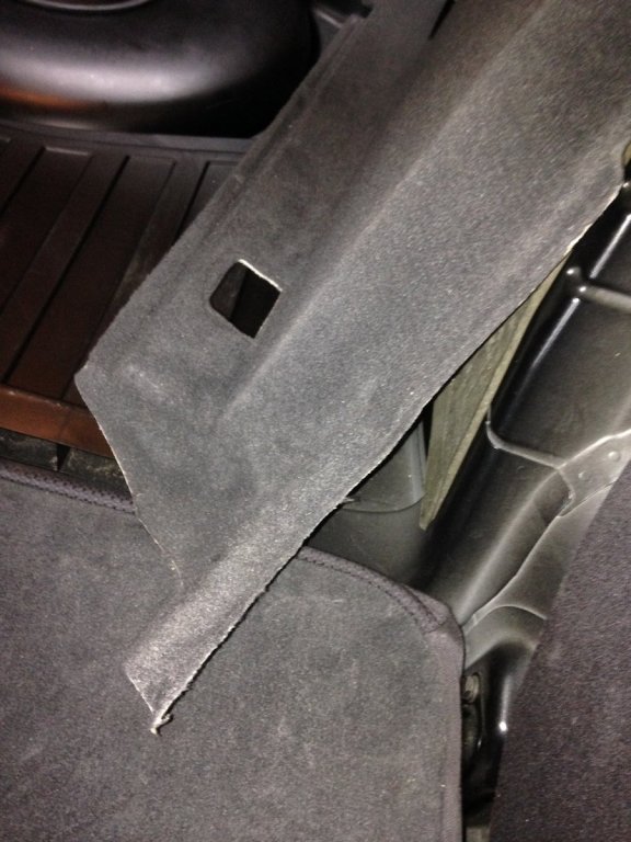

- następnie bierzemy się za boczki bagażnika, zaczynamy od strony tyłu samochodu, lewa strona boczku ( czarny plastik ) trzyma się na dwóch zatrzaskach.  Palce należy włożyć od strony uszczelki i wcisnąć jak najbliżej zatrzasków które wyczujecie. Nie otwierajcie tej zaślepki, tam jest śruba ale nie trzeba jej ruszać żeby wypiąć z zatrzasków
- teraz zajmujemy się stroną boczku przy fotelach. Tutaj musimy wejść od strony drzwi, unieść trochę fotel ( lepiej widać ) i następnie złapać dwoma rękami i ciągnąć w lewo oraz w górę zgodnie z narysowanymi strzałkami.  (to kółko z kropką oznacza żeby ciągnąć w górę). Ciągniemy aż zeskoczy nam z dwóch zatrzasków - jeden mniej więcej na środku a drugi zaraz za miejscem gdzie była śruba na imbus.

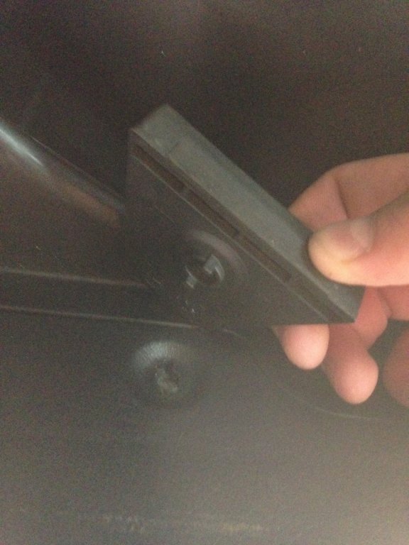

- teraz wyciągamy tylko małe zatrzaski które trzymają boczek u góry
- te małe zatrzaski wyglądają w ten sposób
- wrzucam też ilustrację po zdjęciu boczku i rozmieszczenie wszystkich zatrzasków i śruby torx

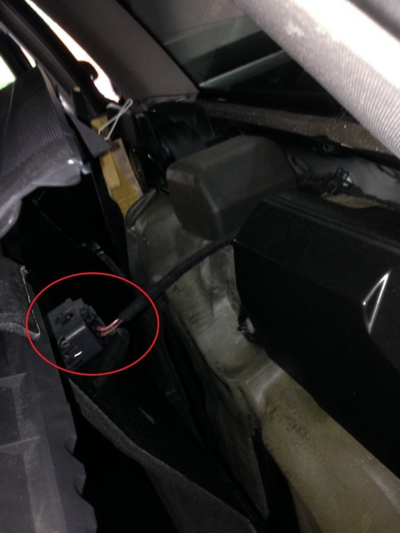

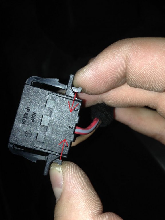

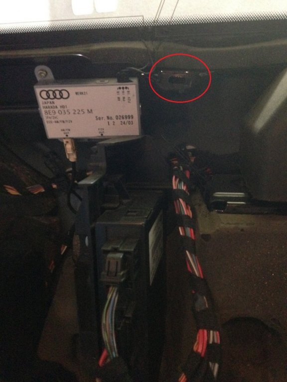

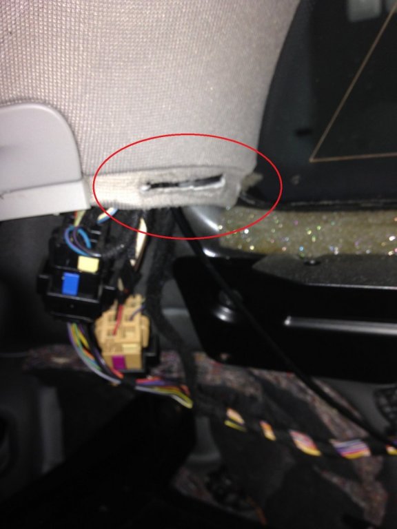

Ściągając boczek z drugiej strony robimy wszystko tam samo -jedyna różnica jest taka że po prawej stronie jest gniazdo 12V od którego trzeba odpiąć wtyczkę po wyjęciu wszystkich zatrzasków.
-wtyczkę ściskamy jak na zdjęciu i wysuwamy do siebie

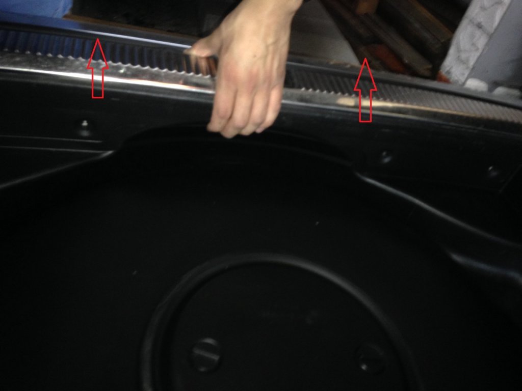

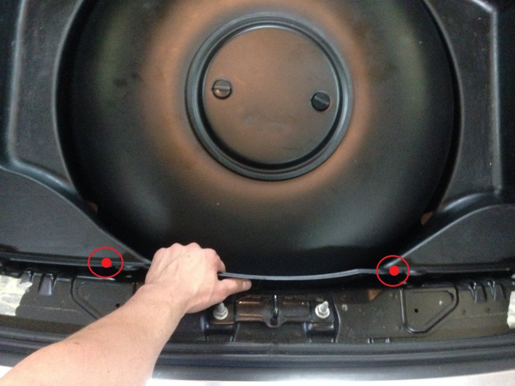

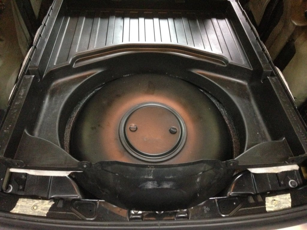

6. Teraz zabieramy się za wyjęcie czarnej podłogi bagażnika pod którą jest pompa.
- upewniamy się czy w zaznaczonych miejscach nie ma śrub
IMG_7383.JPG-
- łapiemy oburącz i ciągniemy do góry, przy butli LPG jest to zrobione na wcisk więc może będzie trzeba mocniej szarpnąć ale spokojnie, niczego innego to się nie trzyma
- naszym oczom ukazuję się dekiel pod którym jest pompa paliwa - odkręcamy 3x śruby śrubokrętem krzyżakowym

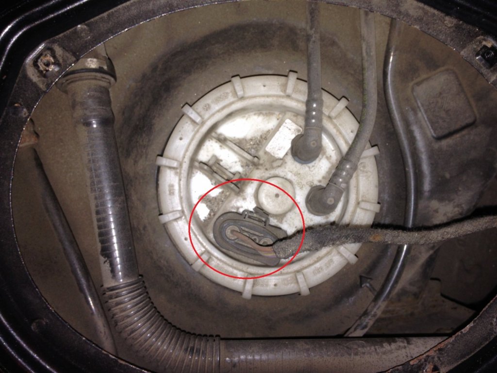

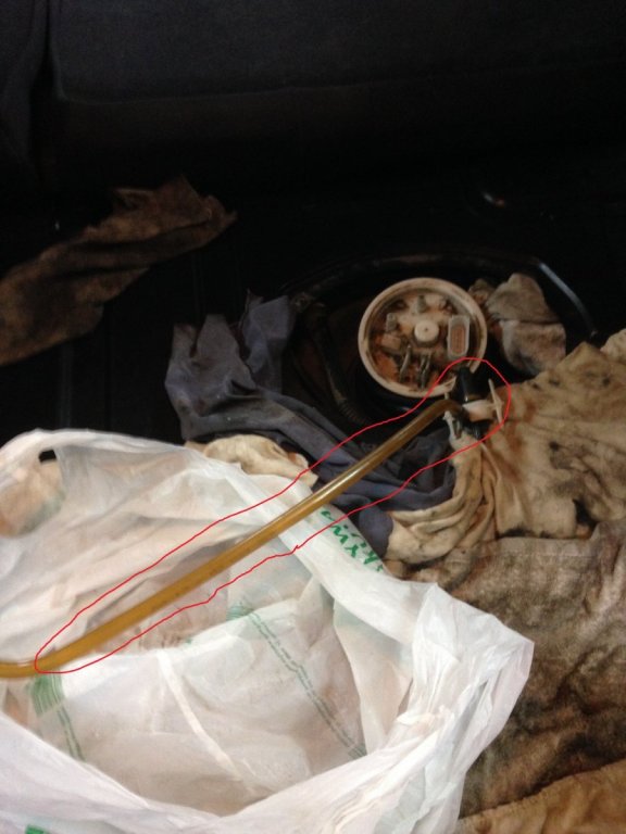

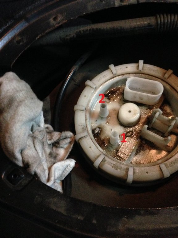

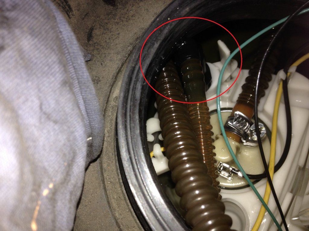

- pod deklem mamy taki widok, pewnie będzie bardziej brudna bo ja już swoją trochę przetarłem. Na początek odczepiamy wtyczkę (ja swoją oczywiście połamałem - standardowo) siedzi mocno więc radzę zrobić to na spokojnie. NIE RUSZAMY PRZEWODÓW
- teraz zabieram się za przewody, ważne jest to że w jednym jest benzynka pod ciśnieniem! Aby odpiąć przewód należy nacisnąć najlepiej płaskim śrubokrętem niebieską część i następnie wyciągnąć przewód paliwowy do góry. Najpierw odpinamy przewód zaznaczony "1" i "2", warto tutaj wziąć jakaś szmatkę i zasłonić od góry przewód nr 2, żeby nie prysnęło benzyną do auta.  W przewodzie nr 1 nie ma ciśnienia bo to powrotny,

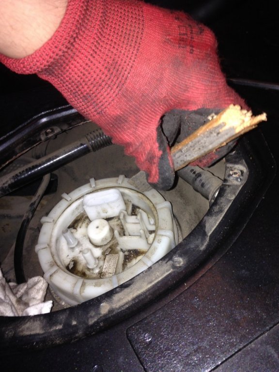

- przewody owiń w szmatkę i odsuń na bok. Zabieramy się za odkręcanie tej dużej białej nakrętki z żeberkami. Może i są do tego jakieś klucze ale ja użyłem kawałka drewna i młotka. Przykładamy do żeberka i stukamy z umiarkowaną siłą, przekładając co jakiś czas drewienko na inne żeberko. Po poluzowaniu, odkręcamy rękami.

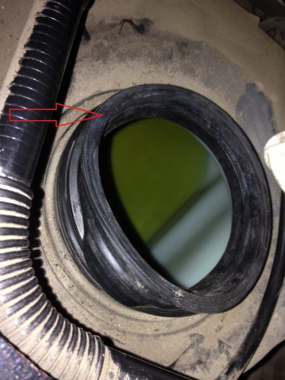

- teraz pompa jest już luźna i można ją ruszać. Ważne jest że pomiędzy pompą a autem jest czarna gumowa uszczelka której lepiej żebyście nie zgubili, można ją na początku wyciągnąć a wygląda ona tak:

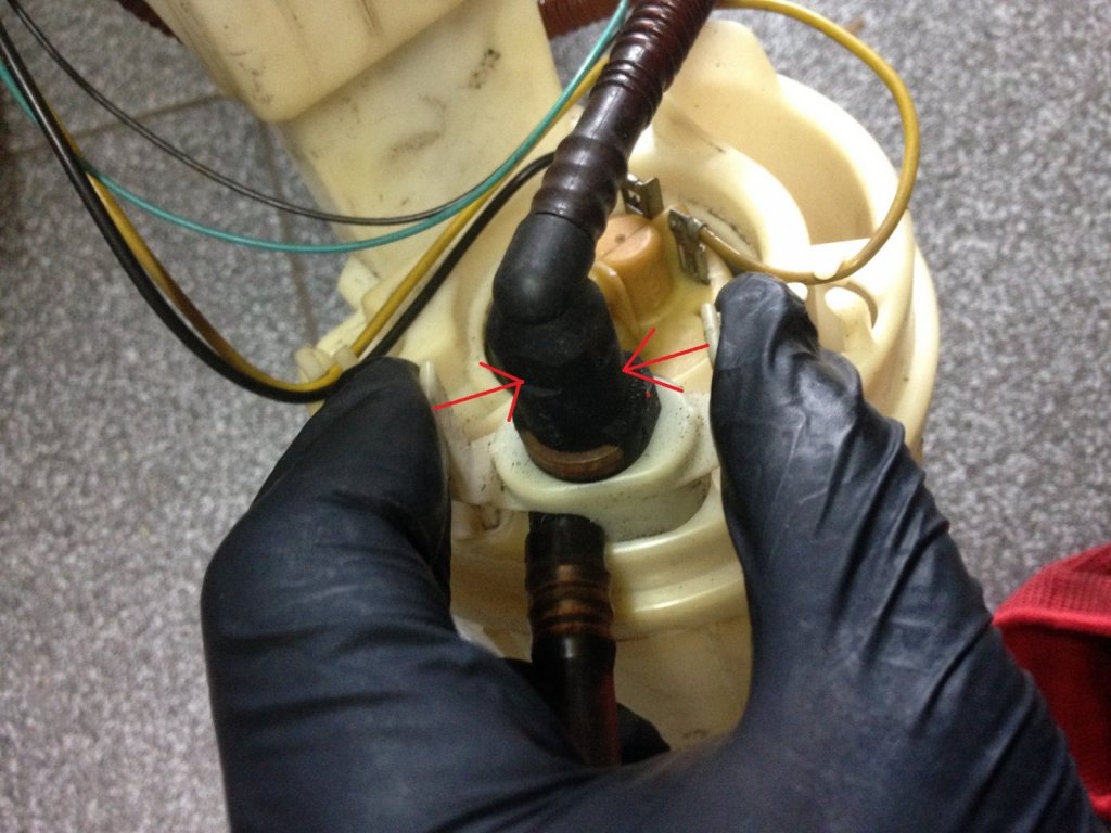

7. Dobra, teraz jakoś trzeba wyjąć pompę. Nie jest to takie łatwe gdyż pompa jest tak praktycznie włożona na wcisk. Najpierw musimy odpiąć wąż który bierze paliwo z dna baku, wygląda on mniej więcej tak i jest przymocowany do pompy w miejscu gdzie pokazuje strzałka:
- unieś ręką lekko pompę aż zobaczysz gdzie jest mocowanie tego węża, wepchnij tam palce i odepnij od pompy ściskając białe zaczepy w kierunku jak pokazują strzałki.
-po odpięciu, złap za wąż i wyciągnij go z baku

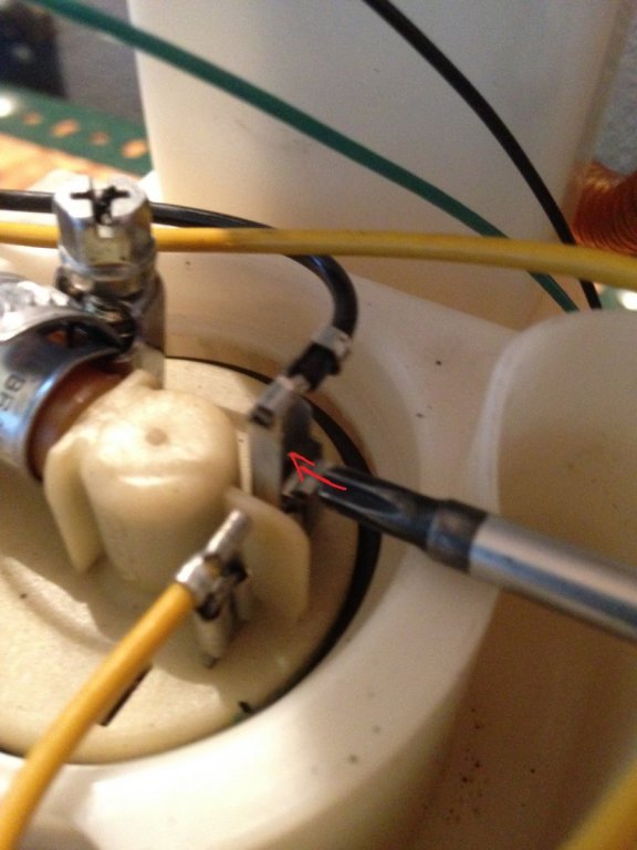

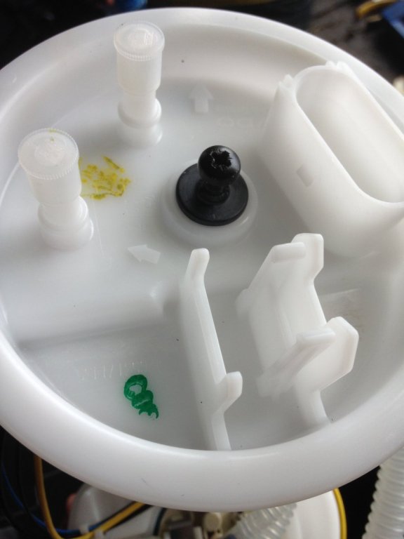

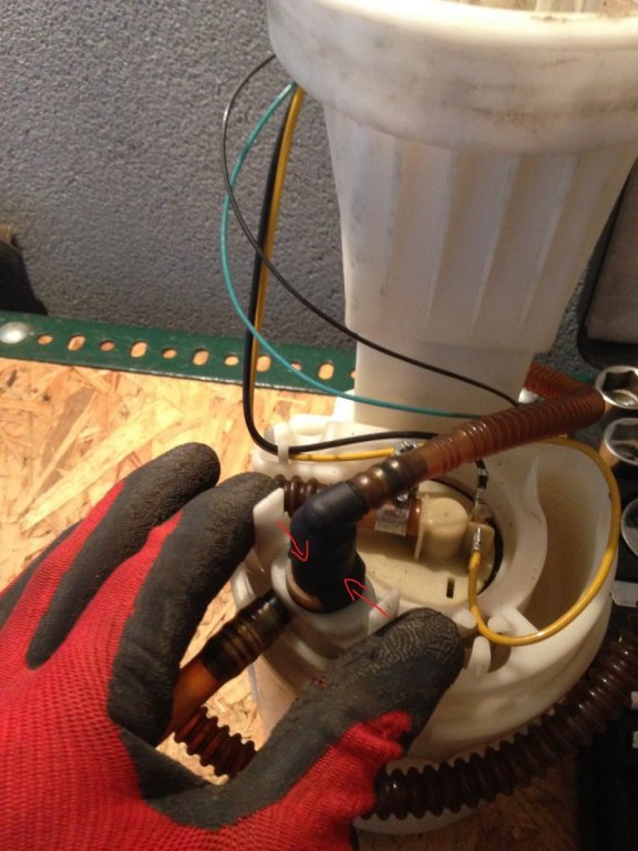

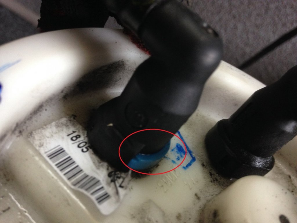

Zaczynamy od wyjęcia przewodu wciskając zabezpieczenia zgodnie ze strzałkami
następnie wypinamy przewody elektryczne wciskając zabezpieczenie zgodnie ze strzałką ( tylko przy czarnym przewodzie)

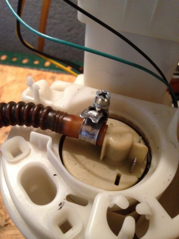

teraz można zdjąć przewód paliwowy z króćca pompy. Wąż jest mocno zassany i trzeba będzie się trochę namęczyć. Najpierw trzeba ściągnąć oryginalną opaskę zaciskową a potem chyba najlepiej podgrzać przewód i ściągać go przekręcając i ciągnąc jednocześnie

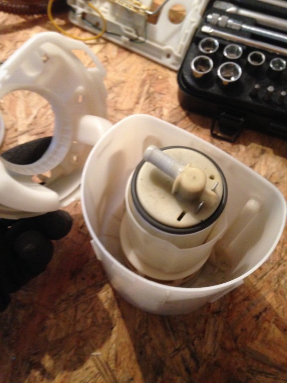

Jak już zdejmiemy wąż, obracamy kosz na drugą stronę i Torxem 20 odkręcamy 4x śruby

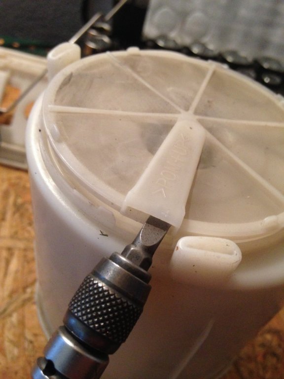

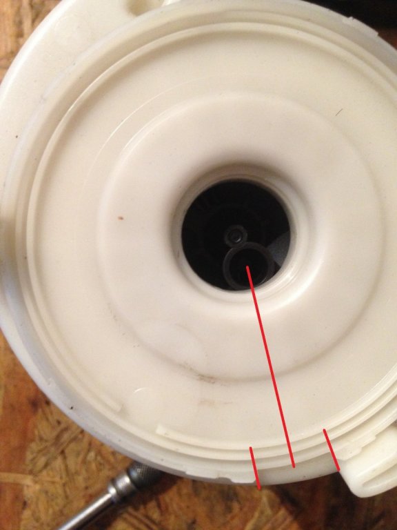

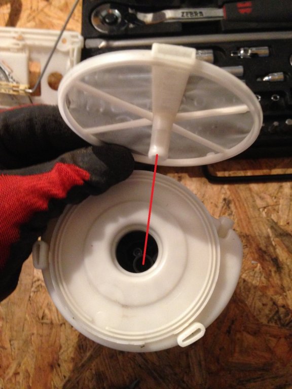

Dzięki temu odseparujemy zestaw pompy na dwie części. Zabieramy się za tą w której jest pompka. Obracamy sitkiem do góry i demontujemy je delikatnie podważając np płaskim śrubokrętem w miejscu jak na zdjęciu.
tutaj pewna uwaga: Przy montażu należy zwrócić uwagę aby otwór w pompce i rurka w sitku w siebie weszły, a miejsce w którym podważaliśmy sitko weszło w na swoje miejsce.

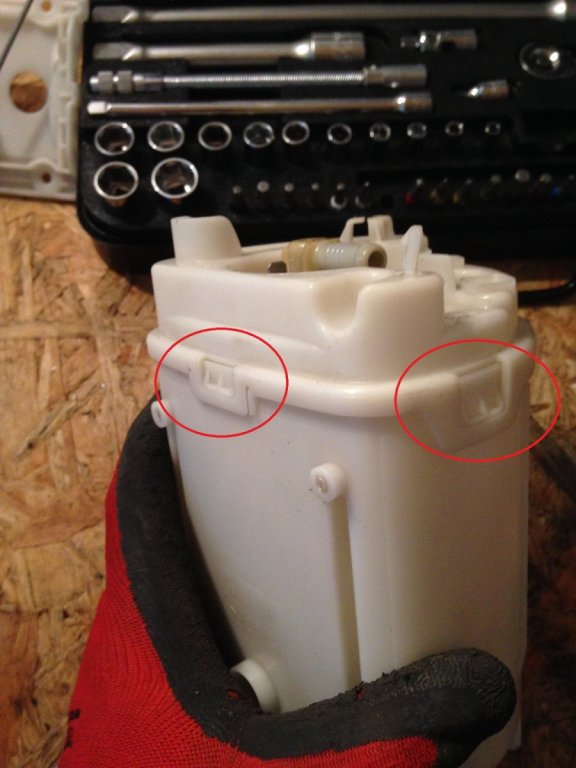

Teraz odpinamy cztery zatrzaski obudowy:

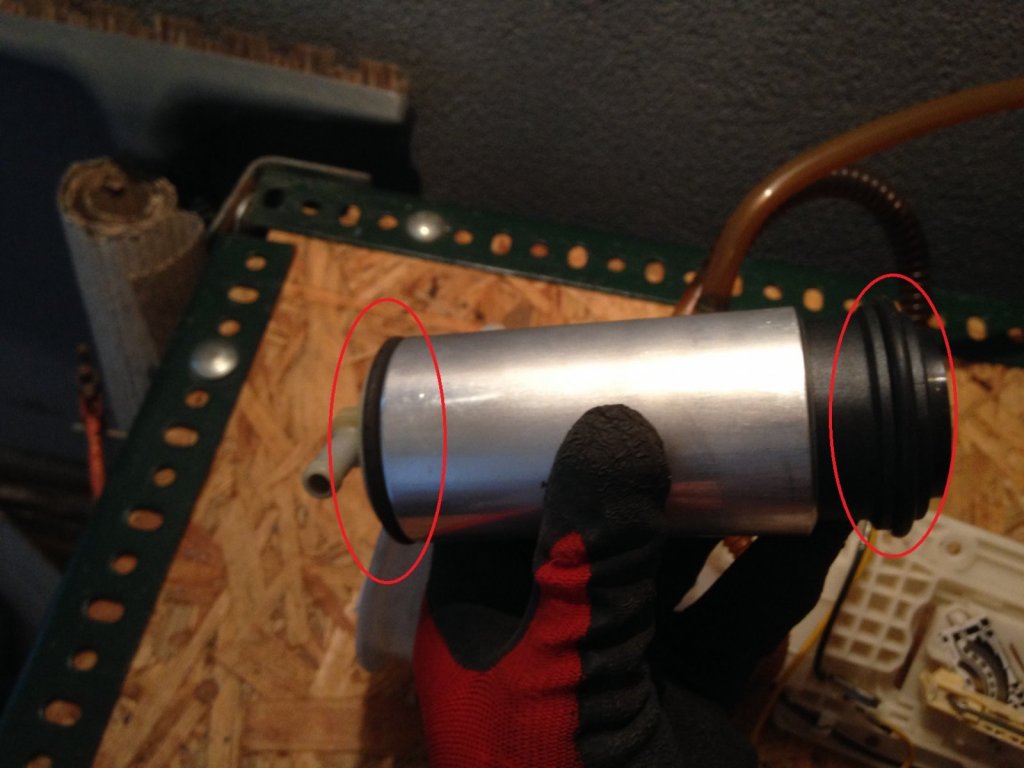

Mamy taki widok, teraz należy złapać pompkę i wyciągnąć, trzyma się na wcisk na oringu ( można poobracać jesli będzie ciężko szło)
Uważajcie na oringi, łatwo spadają. Jeden jest też od dołu pompki( nie widać na zdjęciu).

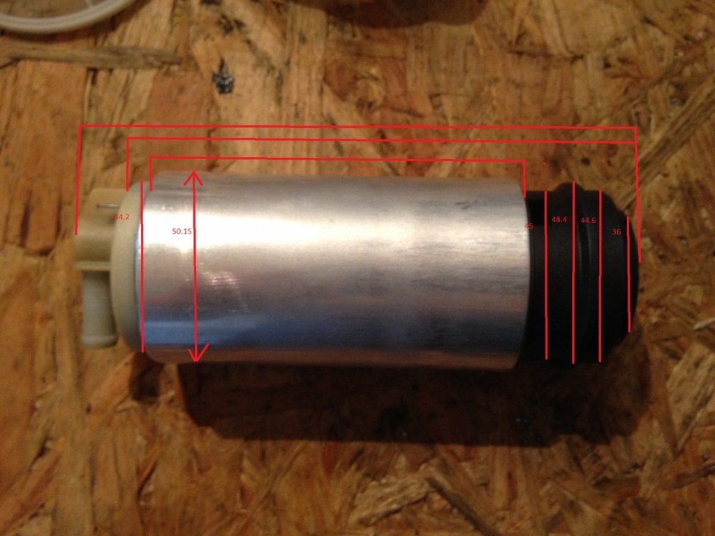

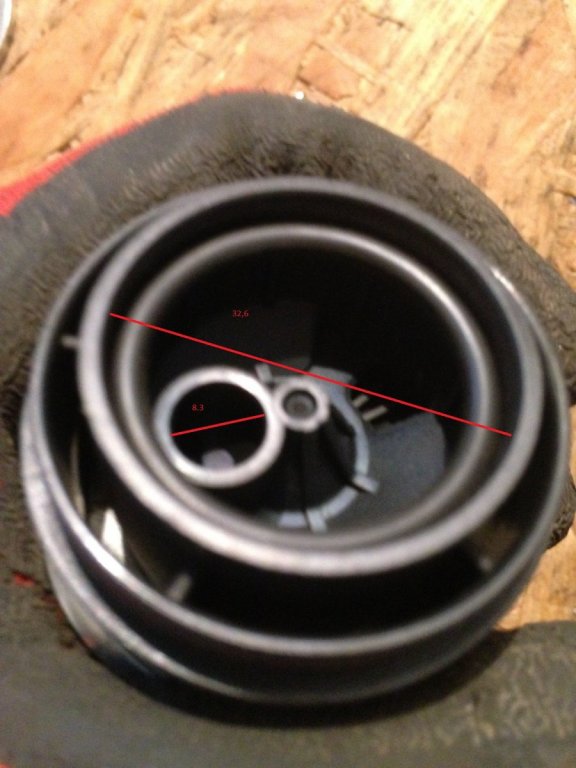

Tutaj łapcie wymiary pompy. Wrzuce w wolnej chwili też długości bo gdzieś zapodziałem :/

uzupełniłem post o wymiane pompki plus wymiary.
