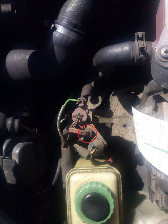

Arek8888 Opublikowano 28 Lipca 2017 Opublikowano 28 Lipca 2017 Dzięki za wyjaśnienie. A czy mógłbyś spojrzeć na moje zdjęcie i powiedzieć, czy dobrze zaznaczyłem wtyczkę od wentylatora?
mates08 Opublikowano 28 Lipca 2017 Autor Opublikowano 28 Lipca 2017 TakWysłane z mojego HTC One A9 przy użyciu Tapatalka
