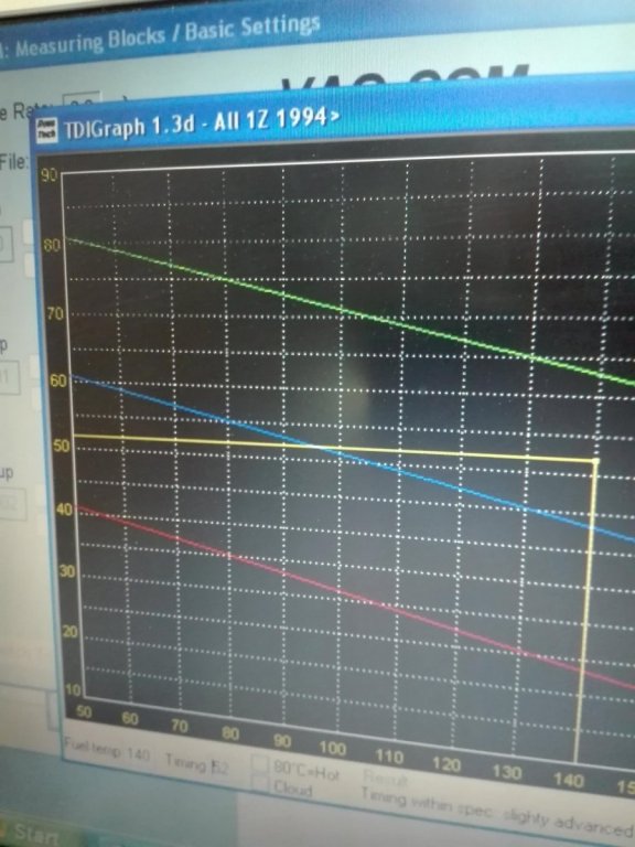

Jacek31 Opublikowano 16 Sierpnia 2017 Autor Opublikowano 16 Sierpnia 2017 a więc tak , rozrusznik jest ok , po sprawdzeniu ponownie kąta wtrysku okazało się że jest 40-44 więc zmiana na 51-54 (przestawiło się bo nie luzowałem tej śruby z tyłu pompy i naprężenia powodowały ciąglą zmianę ) tylko jest jeden problem z TDI TIMING bo wykracza za niebieską linię a kąt jest poprawny i ta temperatura paliwa ?
