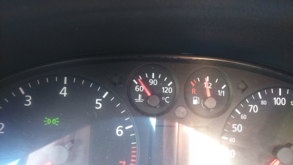

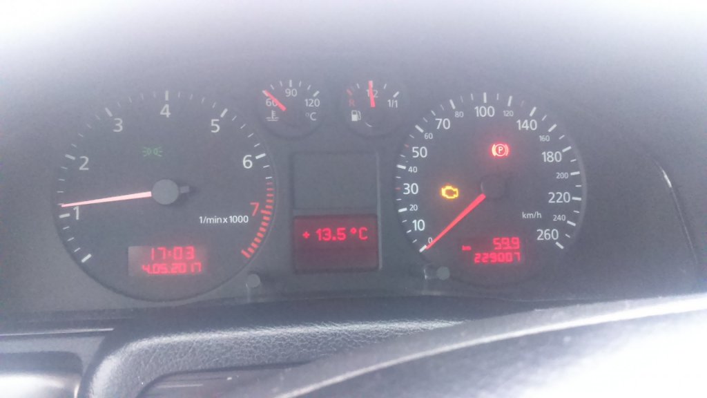

Mlody33 Opublikowano 8 Sierpnia 2017 Opublikowano 8 Sierpnia 2017 Witam. Posiadam audi a4 b5, 1.8 benzynka, po lifcie.... Mam następujący problem ze wskaźnikiem temperatury. Po nocnym odpaleniu wskazówka temperatury jest zbliżona do 70 stopni, a po rozgrzaniu silnika wskazówka pokazuje prawie 100 stopi. Wywala mi taki błąd jeszcze: 1039 Czujnik temperatury dla wskaźnika temp. płynu chłodzącego - G2, Czujnik ECT - G2 .... Czy poszedł czujnik a może lepiej zrobić loga czujnika g2 (deska) i g62 (silnik). Tylko jest problem w tym że vag com nie mogę wejść w blok pomiarów (silnik) 7, pod nim nie wyskakują żadne parametry. Może mam szukać w innych grupach. Czekam na odpowiedź....

marcin_franz Opublikowano 12 Sierpnia 2017 Opublikowano 12 Sierpnia 2017 A nie masz czasem licznika Jaeger?
michcio28810 Opublikowano 13 Sierpnia 2017 Opublikowano 13 Sierpnia 2017 Dnia 10.08.2017 o 20:28, Mlody33 napisał: wiec sprawdziłem temperatury w blokach w silniku i w zegarach i są po 90 stopni na rozgrzanym silniku a na desce rozdzielczej w tedy wskaźnik pokazuje ok 100 stopni... czyli czujnik raczej dobry.zegary oszukują.pewnie licznik jaeger
Mlody33 Opublikowano 13 Sierpnia 2017 Autor Opublikowano 13 Sierpnia 2017 Nie powiem Ci bo nie znam się czy licznik jeager jest
marcin_franz Opublikowano 13 Sierpnia 2017 Opublikowano 13 Sierpnia 2017 Zrób i wstaw zdjęcie licznika.
Mlody33 Opublikowano 13 Sierpnia 2017 Autor Opublikowano 13 Sierpnia 2017 7 godzin temu, marcin_franz napisał: Zrób i wstaw zdjęcie licznika. chyba jeager
