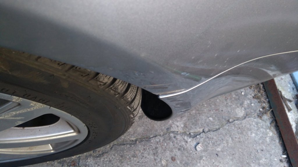

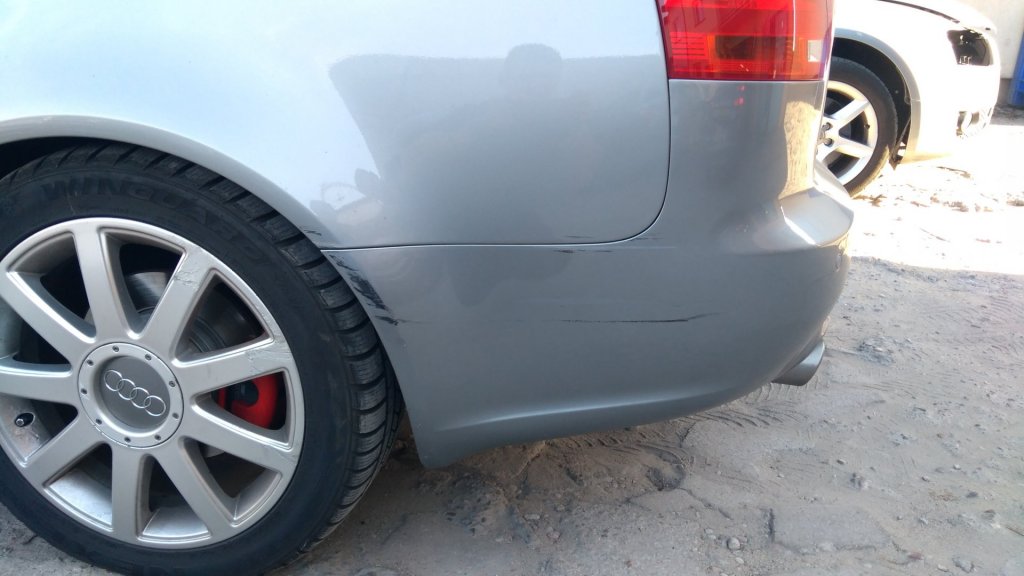

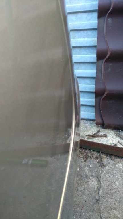

Wczoraj na parkingu w jednym z centrum handlowych w Warszawie puknęła mnie w bok babka i zarysowała tablicą rejestracyjną. Zarysowane tylne lewe nadkole oraz tylny zderzak z lewej strony. Do tego delikatne odkształcenie. Zastanawiam się, czy da się to spolerować, ile może kosztować lakierowanie + czy da się coś zrobić z tym odkształceniem. Babka chce się dogadać(ale spisaliśmy na wszelki wypadek oświadczenie) i zastanawiam się, czy nie lepiej zgłosić szkodę w ubezpieczalni - PZU. Niestety w miejscach gdzie są jaśniejsze rysy, lakier jest zarysowany/zdarty. Z tego co widziałem na kosztorysach to PZU potrafi takie coś wycenić na 800-900 zł, w Warszawie u dobrego lakiernika ciężko za tyle polakierować dwa elementy, a do tego te odkształcenia... Najlepiej będzie chyba zrobić to bezgotówkowo i wstawić do ASO. Nie zależy mi na tym, żeby zarobić na naprawie. Chcę mieć to po prostu dobrze zrobione.

Masz dwa elementy do lakierowania.To co nazywasz nadkolem jest błotnikiem (nadkole to plastikowy element we wnęce błotnika). Ubezpieczyciel zakwalifikuje zderzak i błotnik do naprawy, natomiast w ASO błotnik będę chcieli wymienić (wtedy koszt naprawy wyniesie około 5 tyś). Dla mnie jest to szkoda na nieco ponad 2 tyś.
