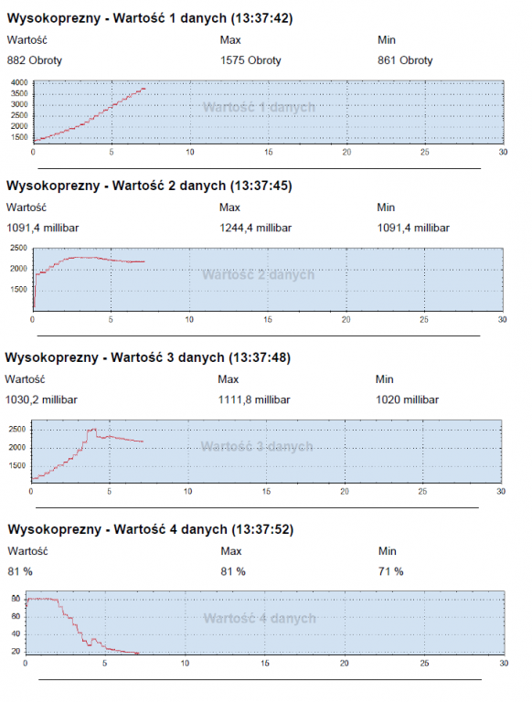

Zrobiłem logi statyczny 003 i dynamiczny 011, co prawda nie VAG-iem, ale efekty poniżej widać. Czy to może być wina zaworka N75? Bo widać spore niedoładowanie do 2000 obr. Dziwne tylko, że to tak nagle z dnia na dzień by się stało? A może coś z przepływomierzem?

Czy poniższe logi na to nie wskazują? (zaniżone wartości powietrza) http://bit.ly/2AWcdkf
Edytowane przez kaczy1217
To turbo wstaje prawie 6s... Jest bardzo ospałe... Skoro suszarka nowa to albo skrócić ramię gruchy, żeby szybciej wstawała albo szukać problemu w sterowaniu (podciśnieniu/ N75)
Kiedy osiągnie zadane ciśnienie to je trzyma...
Do tych 1900 obr masz zaniżoną wartość MAF bo zobacz, że i turbo wtedy nie pompuje jak trzeba...

Jak turbina nie dmucha to jak ma pokazać odpowiednią wartość zasysanego powietrza ? ? ?
Druga sprawa mimo, że MAF swoje pokazuje po osiągnięciu już ciśnienia turbiny to i tak wartość z ograniczenia dymienia jest najniższa... Może ten program coś jest nie tegies... warto by było wgrać serię i jeszcze raz zrobić logi...
