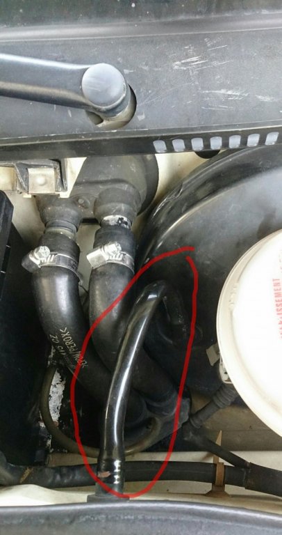

Panie i Panowie mam taki problem ze swoimi hamulcami, ten wężyk który zaznaczyłem na zdjęciu ruszyłem ostatnio przy czyszczeniu nagrzewnicy i zaczęło syczec z niego powietrze,  przesunąłem go do poprzedniej pozycji i przestało, ale pytanko jest czy to powietrze powinno z tamtad lecieć, coś jest zapowietrzone czy to po prostu jakieś podciśnienie i wszystko ok.

Syczenie, które słyszałeś pochodziło od podciśnienia dla serwomechanizmu pompy hamulcowej - rozszczelniłeś podciśnienie serwomechanizmu.
