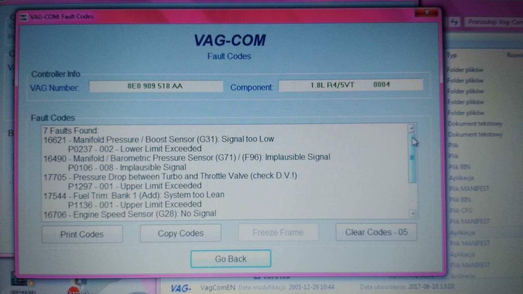

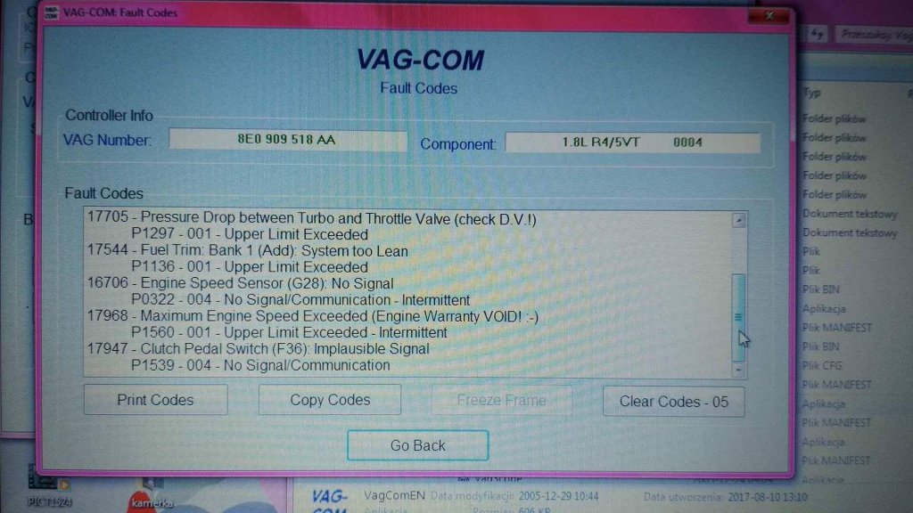

Krzysiek M. Opublikowano 8 Października 2017 Autor Opublikowano 8 Października 2017 Witam mam tę błędy trochę więcej wyskoczyło nim skasowalem

JeJu Opublikowano 12 Października 2017 Opublikowano 12 Października 2017 (edytowane) czujnik polozenia wału g28 najpierw sprawdz przewody i wtyczke czy są całe, ewentualnie wymien ten czujnik to moze byc przyczyna zlego odpalania a drugie to blad uciekajacego cisnienia pomierdzy turbo a zaworem dv. wiec musisz sprawdzić zaworek DV czy jest sprawny, na youtubie są poradniki. jak sie okaże ze dobry to sprawdz szczelnosc ukladu dolotowego, dociagnij weze na opaskach zaciskowych, sprawdz czy dobrze siedzą zwłaszcza przy turbinie i pod duzym grubym wezem ktory idzie od turbo do puszki z filtrem powietrza jest taki cienki dlugi wezyk lubi sie przetrzeć wiec zajrzyj do niego. jak to wszystko ogarniesz to skasuj bledy i zrób logi dynamiczne i wrzuć tutaj sprawdz kanaly pod akumulatorem czy sa drozne + czy komputer nie jest zalany wodą Edytowane 12 Października 2017 przez JeJu
