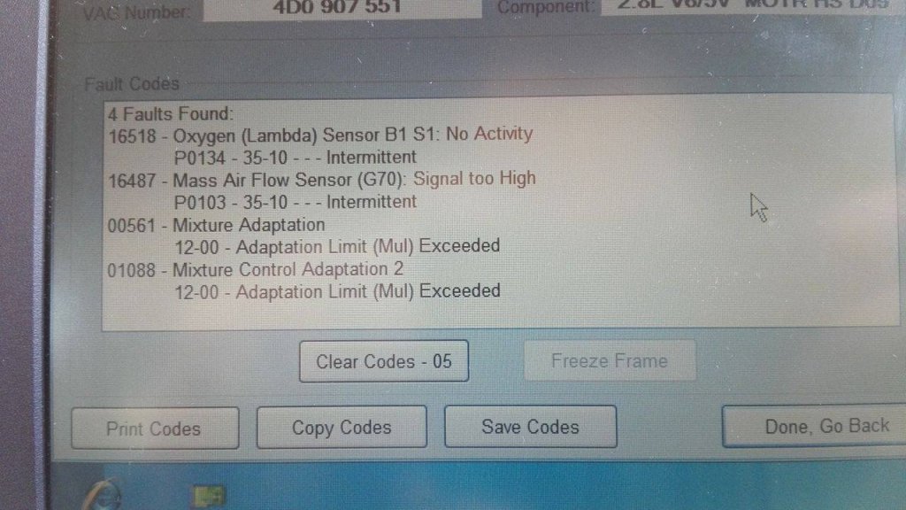

areckzur Opublikowano 30 Września 2017 Opublikowano 30 Września 2017 Dzień dobry wszystkim! Chciałbym się dowiedzieć co zrobić w związku z zaistniałymi błędami jakie mi wyskoczyły na komputerze. Za każdą pomoc serdecznie dziękuję, pozdrawiam!
Paweł Sochacki Opublikowano 30 Września 2017 Opublikowano 30 Września 2017 16518.Raczej lambda do wymiany.. 16487. Przepływomierz przeczysc 00516. Zrób adaptację przepustnicy a najlepiej całą umyj ! I adaptacja. 01088.1088 - regulacja mieszanki możliwe przyczyny: - za niski poziom paliwa - ciśnienie paliwa lub pompa paliwa - czujnik ciśnienia w kolektorze ssącym - miernik masy powietrza - nieszczelność po stronie ssącej / wydechowej - zawór elektromagnetyczny filtra z węglem aktywnym - nadmiar paliwa w oleju silnikowym - zawór lub zawory wtryskowe albo dysza lub dysze wtryskowe A może byś napisał co to za auto?
areckzur Opublikowano 30 Września 2017 Autor Opublikowano 30 Września 2017 (edytowane) Dziękuję za tak szybką odpowiedz! Audi A4 B5 2.8 193km + LPG (kod silnika ACK). To ostatnie bardzo nieciekawie brzmi, oby to nie było nic poważnego. Trzy pierwsze pozycje postaram się ogarnąć ale z tą ostatnią może być problem.. Jakieś wskazówki jeszcze może Pan posiada ? Edytowane 30 Września 2017 przez areckzur
areckzur Opublikowano 30 Września 2017 Autor Opublikowano 30 Września 2017 Zapomniałem dodać że przed tym badaniem wymieniłęm pompę paliwa i filtr bo na benzynie nie jechał, muszę sprawdzić czy po wymiane znów wyskakuje ten błą. Myślę że to była przyczyna. Pierwsze trzy pozycje naprawię w tygodniu. Pozdrawiam serdecznie.
zwonko Opublikowano 2 Października 2017 Opublikowano 2 Października 2017 Błędy intermittent poza mieszanka. Wymieniać sondę od błędu intermittent to trochę nie halo.
areckzur Opublikowano 5 Października 2017 Autor Opublikowano 5 Października 2017 Niestety mechanika mam dopiero na 25 pazdziernika... Tak więc muszę się wstrzymać do tego czasu, mam nadzieje że po czyszczeniu i adaptacji przepustnicy bład zniknie. Pompa paliwa i filtr paliwa zostały wymienione a przepływka wyczyszczona. Myślę że raczej z reszta nie powinno być tragedii, chyba że macie może jakiekolwiek podejrzenia lub pomysły które mogłyby pomóc z chęcia wysłucham. Dzięki
zwonko Opublikowano 5 Października 2017 Opublikowano 5 Października 2017 Podejrzenie... LPG i dziurawy dolot/odma. Walnięta przepływka. Sugestie obejrzeć odmę i dolot. Zrobić log statyczny grupy 033 (wolne obroty zero przygazowek) w ten sposób: Ciepły silnik, kasujemy błędy jeśli ich nie ma to też kasujemy wciskamy log i że stoperem w dłoni 60s na LPG i 60 na Pb i znowu 60s LPG i 60 pb. Przepływce zrobić log dynamiczny 002+033
nusiek Opublikowano 14 Października 2017 Opublikowano 14 Października 2017 Masz błędy od mieszanki paliwowej oraz przepływomierza, może to być spowodowane tym że auto jeździ na LPG. Wpierw musisz uporać się z przepływomierzem bo nie zależnie czy jest LPG czy go nie ma musi on działać poprawnie. Spróbuj go wyczyścić, używaj tylko i wyłącznie spreju do styków broń boże pędzla czy też śrubokręta. Sprawdź szczelność całego dolotu powietrza. Co do mieszanki albo jest spowodowane wadliwym przepływomierzem albo źle wyregulowaną/dobraną instalacją LPG. Wrzuć fotke z pod maski zerknę na instalację i jak możesz to podaj jakie podzespoły tam siedzą.
