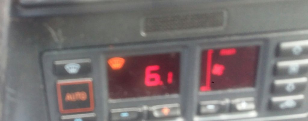

Jest to błąd czujnika temperatury silnika, dwu-pinowy czujnik oznaczony jako G110, znajduje się on przy silniku od strony grodzi.
O ile się nie mylę to jest on na wężu zasilającym nagrzewnicę.
Wysłane z OP3T
Można skasować jakoś ten błąd, czy trzeba wymienić czujnik? Pozdrawiam
Błąd wskazuje na "ciągłą przerwę" w obwodzie, więc mało prawdopodobne że będzie się go dało skasować.
Do sprawdzenia wiązka, jeśli jest w porządku to czujnik do wymiany.
Wysłane z OP3T
Wymień czujnik bo kosztuje grosze jak wywala jego błąd to kasowanie nic nie pomoże.
