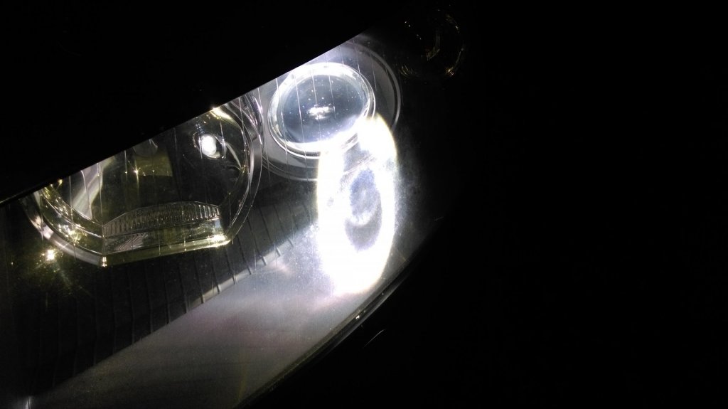

U mnie wygląda to tak po ustawieniu świateł na stacji diagnostycznej, jeszcze tylko nowe żarniki i będzie super, jest mega poprawa na soczewkach z B8 polift.
Edytowane przez Szaczek

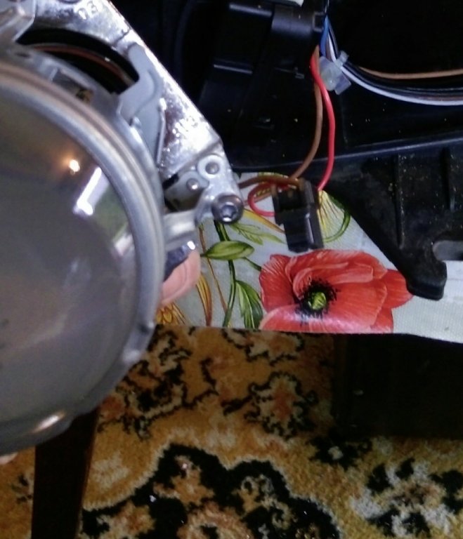

Mam lampę na stole... w odblysniku nie mam lewego dolnego otworu montazowego sprzedawca odciął ( chyba) dołączam zdjęcia projektora i lampy

Nic nie zmieniałem, mogę wyjąć i zrobić zdjęcia, może to ułatwi diagnozę problemu?

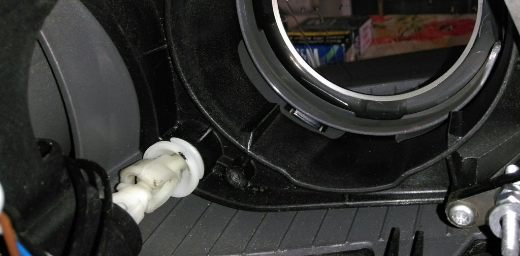

diagnoza jest taka że musisz pozbyć się kawałka plastiku w maskownicy i uciąć jedno mocowanie soczewki(jeżeli nie jest ucięte) właśnie z tej strony
http://a387ce498cba558fmed.jpg
Podcięte do granic możliwości ;)

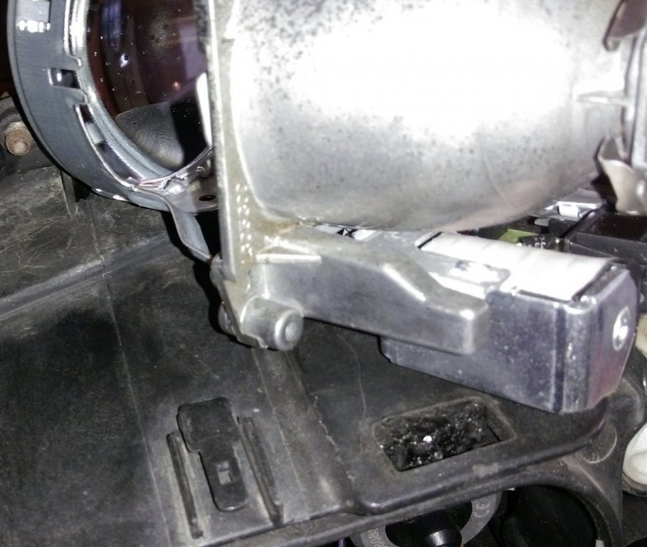

soczewka na adapterze wchodzi tak głęboko że opiera się o obudowę lampy po obwodzie z każdej strony, uchwyciłem na zdjęciach.
Wydaje mi się że wycięcie dolnego mocowania nic tu nie zmieni, bo bliżej już nie dojdzie :)

Po wycięciu jeszcze większym plastiku i montażu.
Śruby regulacyjne skręcone do adaptera, soczewka opiera się o obudowę reflektora - poniżej foto głembiej już nie wejdzie. Jeżeli macie tak samo zamontowane i świeci wam nisko na regulacji na sam dół, to coś chyba będzie z samą lampa ??
