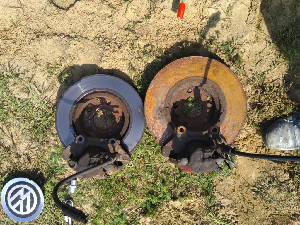

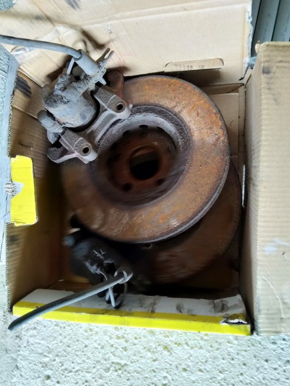

Dzięki za miłe słowa , dziś jeszcze jadę po komplet hamulcu z A6 c5 2.5 TDI ??

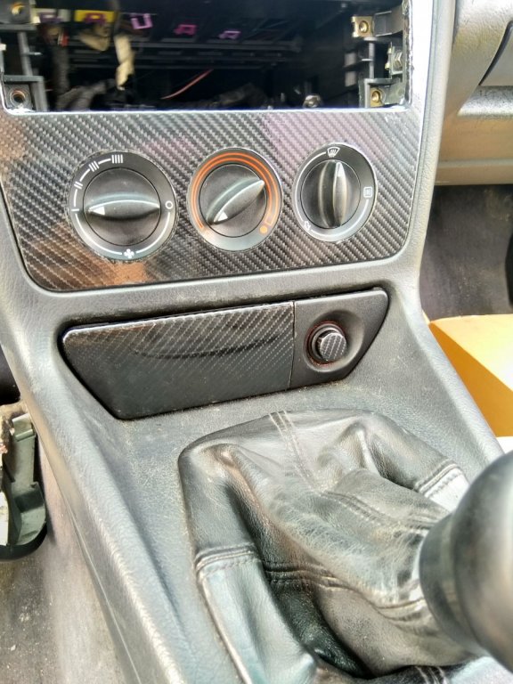

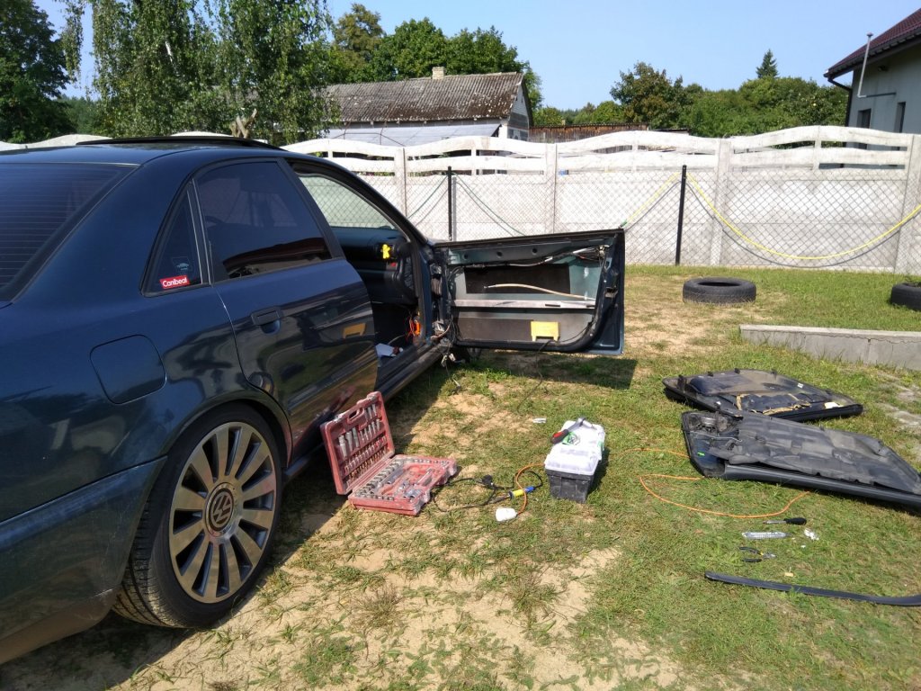

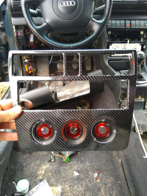

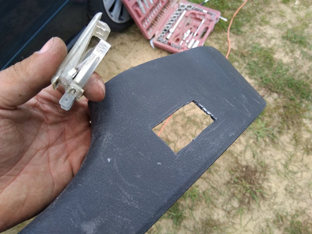

Ciekawi mnie gdzie zamontujesz sterowanie grzaniem :D standardowe miejsca ?
Tak , wyleci schowek i wpadną przełączniki ?
No to zaczynamy działać  ?
IMG_20180828_103825.jpgIMG_20180828_140915.jpgIMG_20180828_144021.jpgIMG_20180828_111526.jpgIMG_20180828_165106.jpg
Edytowane przez Hiper

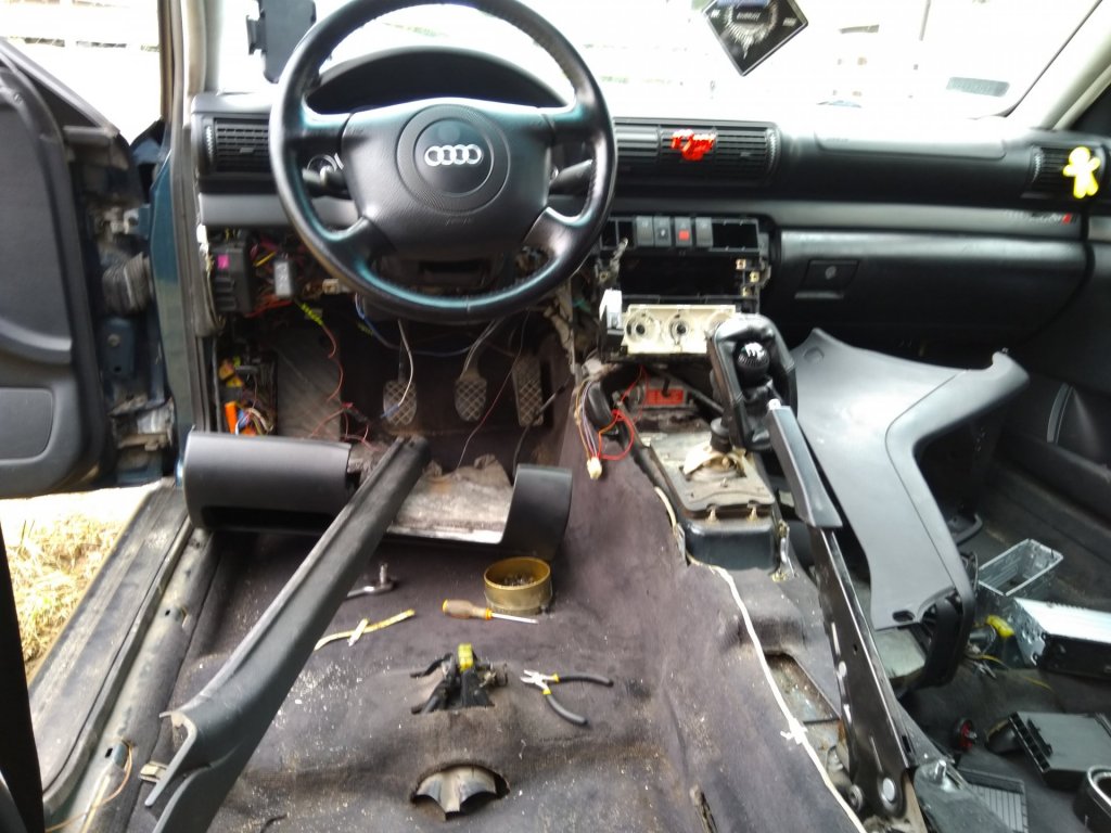

No i koniec prac w środku auta , niestety fotel kierowcy nie grzeje ?

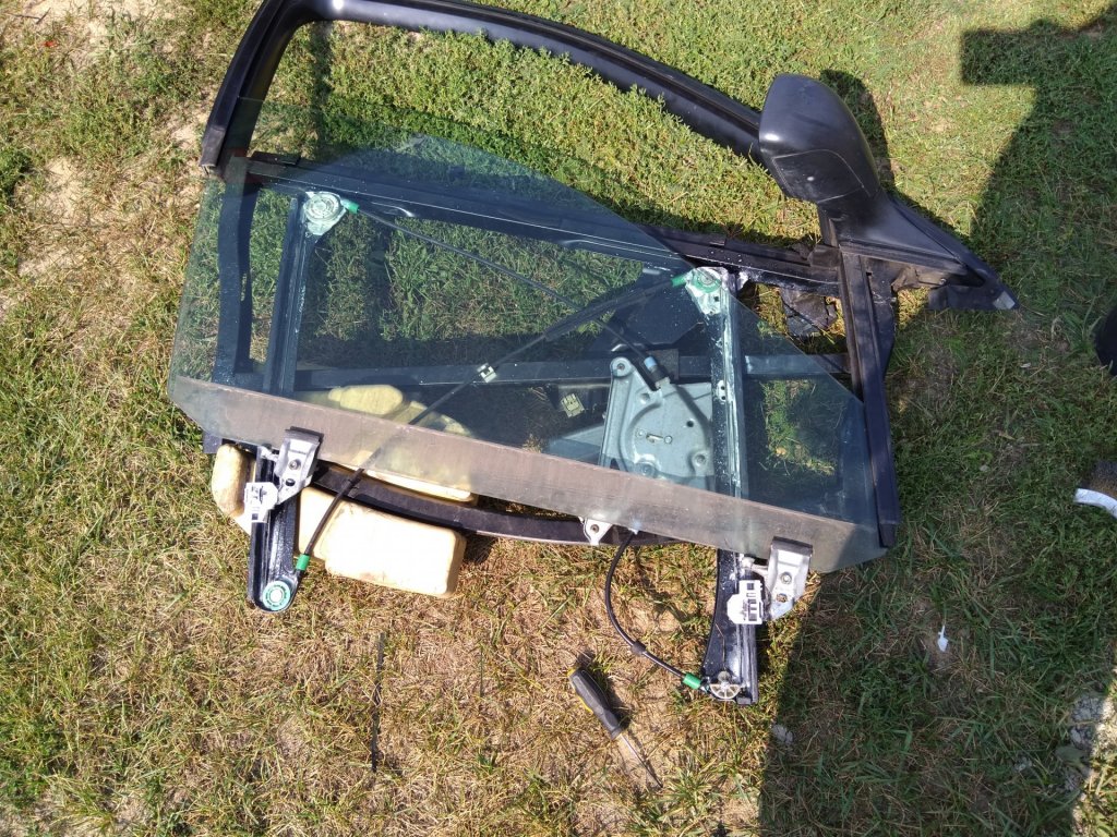

Po drodze trzeba było jeszcze wymienić ślizgi szyby ?

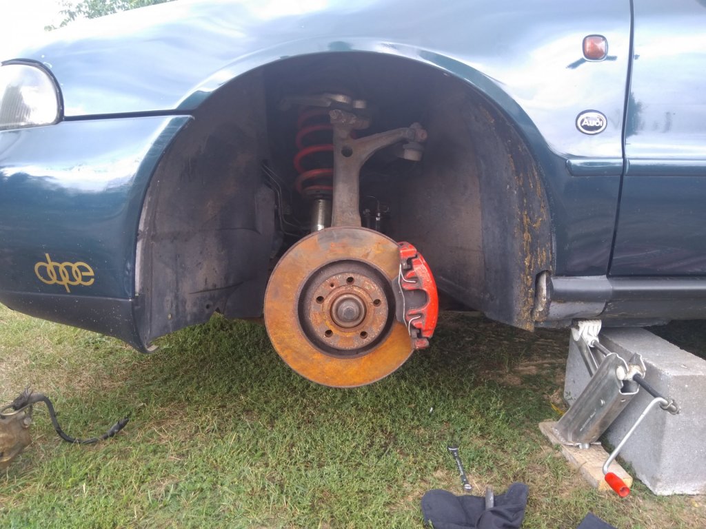

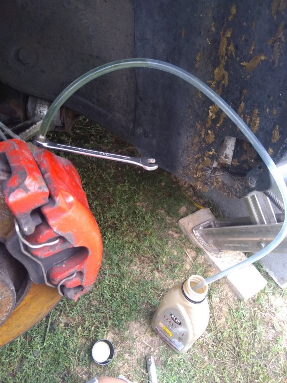

Jutro będę walczył z hamulcami przednimi , tylko muszę poczekać na miękkie przewody , bo mi popękały przez tyle lat ?

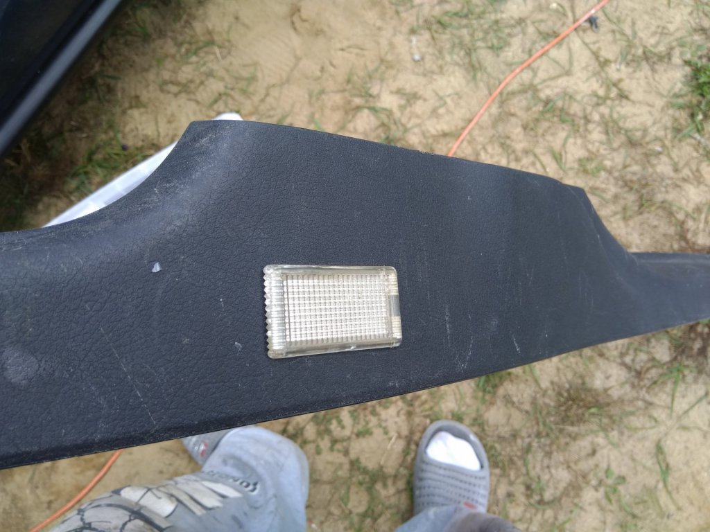

Światełka robią robotę :)
Dziś trzeba działać dalej ?

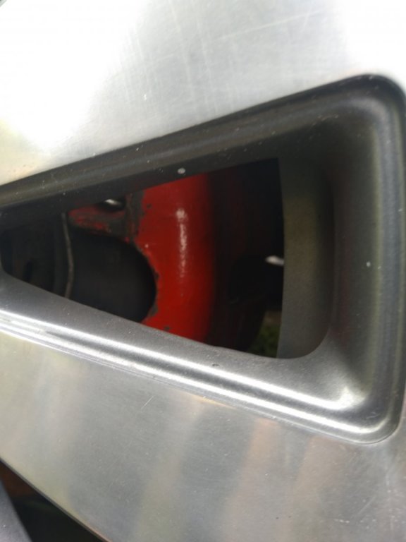

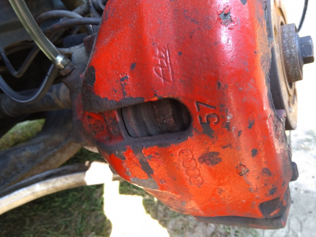

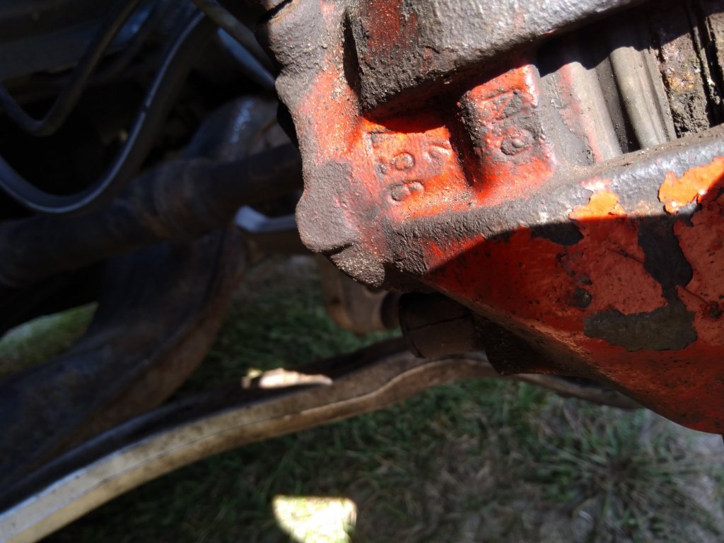

IMG_20180831_134339.jpgIMG_20180831_115659.jpgIMG_20180831_115936.jpgIMG_20180831_121057.jpg

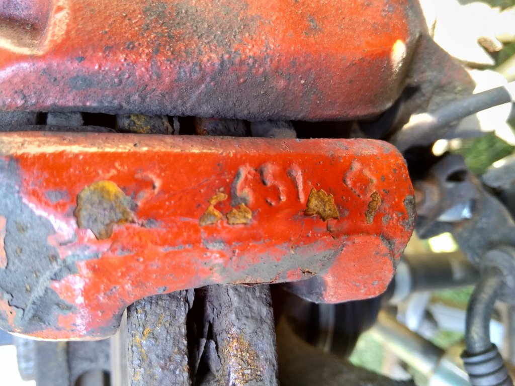

widze masz inny zacisk, to byly jakies 2 rodzaje?
To jest bardzo możliwe, jutro będę naprawiał tylni zacisk to mogę podać numery mojego ?
Edit:
U mnie są takie numery ?
jarzmo 451 przód to jest 312tarcza zacisk z 288, a  mukade masz 280mm tarcze
aa to rozumiem ze ty zmieniales heble z przodu na wieksze?
Edytowane przez Mukade93
Tak dokładnie ??
dobra nie bylo tematu, myslalem ze to ori 280
Tylko nie wiem czemu ale dziwny pedał jest po zmianie jakby brał od połowy a powietrza już nie ma w zaciskach ?
Ktoś już o tym pisał, chyba serwo wymiana z ajl czy coś podobnego.
Poczytaj trochę o swapie to tam w komentarzach jest napisane ?
Doczytałem że serwo od A6 , trzeba kupić i tyle ?
