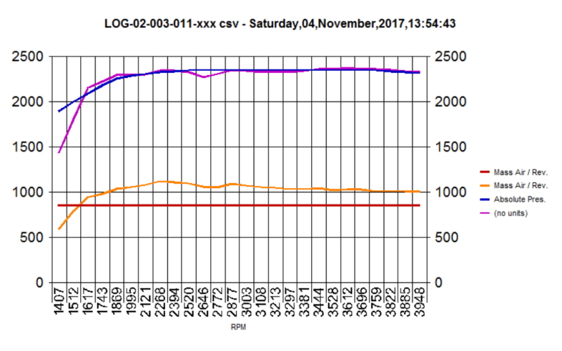

KierowcaTadek 1 Opublikowano 5 Listopada 2017 Autor Udostępnij Opublikowano 5 Listopada 2017 W załączniku paczka z logami które robiłem do tego tematu logi.rar Odnośnik do komentarza Udostępnij na innych stronach Więcej opcji udostępniania...
kamil-vag 1358 Opublikowano 5 Listopada 2017 Udostępnij Opublikowano 5 Listopada 2017 To jest mój log i jest w miarę OK. Zdrowy MAF pokazuje w TDI ponad 1000mg Turbo trzyma się zadanego ciśnienia (różowy podąża za niebieskim) Teraz Twój MAF: I Twoja turbina: Także turbo zostaw w spokoju... zajmij się jak już chcesz MAF-em... Skoro EGR jest OK, to spróbuj tą przepływkę wyczyścić/podmienić... Odnośnik do komentarza Udostępnij na innych stronach Więcej opcji udostępniania...
kamil-vag 1358 Opublikowano 5 Listopada 2017 Udostępnij Opublikowano 5 Listopada 2017 (edytowane) Więc albo trafiłeś z logami kiedy podciśnienie jest Ok a jak jeździsz to jest lipa i turbo nie pompuje jak trzeba albo już sam nie wiem... Mój kolega ma AVB w Passacie i do mojego AVF-a widac tą różnicę w mocy... Sam fakt innej turbiny (co widac po limiterze na obrazkach)... Szkoda, że nikt nie dołączy do dyskusji - w sumie też mogę czegoś nie dostrzegać Edytowane 5 Listopada 2017 przez kamil-vag Odnośnik do komentarza Udostępnij na innych stronach Więcej opcji udostępniania...
KierowcaTadek 1 Opublikowano 5 Listopada 2017 Autor Udostępnij Opublikowano 5 Listopada 2017 Rozumiem, bardzo dzięki za poświęcony czas. Jest to dla mnie najlepsze info jeżeli turbina pracuje zdrowo ale zadam teraz być może głupie pytanie: to gdzie idzie ta cała moc skoro turbina działa jak trzeba, przepływka zaniża tylko delikatnie, a dawka paliwa nie jest obcinana ? Co się dzieje w silniku, że mam muła do tych około 2400 rpm ? Czemu nie ma mocy skoro wszystko wygląda ok ? Osobiście skoncentruje się teraz na vacum pompie bo jeżeli to ona jest przyczyną losowych hamulców to znaczy, że ona działa cały czas w kratkę. Chyba, że to nie pompa vac tylko hamulcowa... Jedną vac już zmieniałem ale tamta to byłą totalnie kaput bo hamulec po użyciu to był kamień, a tutaj to jest raz doskonale, raz słabo. Jak jeździłem z wakuometrem podłączonym do wyjścia pompy to akurat wszystko pokazywał dobrze ale teraz wepnę się w wąż vacuum <-> serwo. Mam wstawiony silikonowy i włączę sobie na stałe do tego węża trójnik aby mieć na przyszłość wygodnie do pomiarów w razie czego. Jutro kupię trójnik i będę jechał z wakuometem. Kopiąc neta o pompie znalazłem tego typu filmiki I pobiegłem do siebie ... mam to samo. Odkręcam i wali głośno. Mój plan działania to skoncentrować się teraz na pompie vac i wymienić ją tylko potrzebuje jeszcze jutro zrobić pomiary podciśnienia. Wiem, że podciśnienie swoją drogą, a paliwo swoją drogą bo to wkońcu pompa tandemowa. Mam teorię, że moja pompa umiera bo mam mocne pojedyncze szarparnia silnikiem kiedy nagle puszczam / daje gaz. Jeszcze niedawno tak nie było i im wyższy bieg i prędkość tym zanika szarpniecie. Na 5 prawie nie wyczuwalne, na 2 szarpniecie bardzo wyczuwalne. Mam bardzo mało czasu dlatego to wszystko trwa ... Odnośnik do komentarza Udostępnij na innych stronach Więcej opcji udostępniania...

KierowcaTadek 1 Opublikowano 18 Listopada 2017 Autor Udostępnij Opublikowano 18 Listopada 2017 Witam po długiej przerwie. Przybywam z logami z zaślepionym EGR, wymieniona pompa vacuum na nową, wszystkie filtry nówki Założona profesjonalna "zaślepka" Wężyk od N18 do EGR zaślepiony, fiutek na EGR też zaślepiony. Logi 003+008+011 Bieg 3 LINK Bieg 4 LINK Bieg 5 LINK - tu operator trochę zaspał i nie zakończył na czas logowania więc jak ktoś weźmie full wykres to zobaczy trochę normalnej jazdy. Nie dałem rady zlogować więcej. koniec trasy, auto leeeedwie się rozpędza powyżej 160 km/h. Czy widać różnicę między nieruszanym EGR ? Tutaj log z biegami 3,4,5 LINK Jestem bardzo przekonany, że auto jest zwinniejsze pod zaślepieniu EGR i nie czuć tak jego bezradności ale to chyba EGR "dał od siebie" a problem nadal istnieje tylko jest troszkę zamaskowany. Takie mam odczucia bo nadal zbyt leniwie przyspieszam czy pedał mam na 25% czy na 100%. Odnośnik do komentarza Udostępnij na innych stronach Więcej opcji udostępniania...
kamil-vag 1358 Opublikowano 18 Listopada 2017 Udostępnij Opublikowano 18 Listopada 2017 Robiłem teraz logi koledze z AVB: http://log.malonetuning.com/chart/35042#H8KLCABxJhBaAgN1wo%2FDkQ7DgiAMRcO%2FwoVnSETCk8Kpw5%2FCssOwUMKlYSQTwpZSw4zDpsOXC1tcfGDCjz3Cp8O3NsOte8OxwozCr8KHD8KoHMOFPCUhT0ZWOEbDsh8swqMUDgMSMMKKw43ChDcSK8KOalYww7vCmsOYMsKDwrfCqCwwJMOkCi%2FCkiljw4tcdwPDlsKqZcKvEcOkw53DgMOrwpnCssO5J8KKw5INwqzDm8O4w5bDhsO3woPCksKDw7JzG3c%2FDMKZY8KaRsK%2FfsKkO2PCvsO1w5gKDEwBAAA%3D Porównując go do twojego zobacz sobie, że są jakieś dziwne przeskoki ciśnienia... Na pewno miałeś pedał 100% w podłodze podczas loga ? ? ? Ten log wyżej możesz sobie wziąć za wzorcowy w sumie... Nie podoba mi się to doładowanie... z MAF jest zdecydowanie lepiej, daleko do przycinania dawki, więc EGR mógł trochę popuszczać w dolot spalin i obniżać wskazania... Jak Ci się chce możesz na próbę podmienić N18 z N75 - być może jest to wina sterowania ? Jak nie to albo dalej podciśnienie albo już samo turbo... Odnośnik do komentarza Udostępnij na innych stronach Więcej opcji udostępniania...
KierowcaTadek 1 Opublikowano 18 Listopada 2017 Autor Udostępnij Opublikowano 18 Listopada 2017 (edytowane) Logi oczywiście but w podłogę i jazda. Odpowiedz mi proszę kolego czy wskazania logów ( nie moich ale tak ogólnie ) mówią w 100% czy turbina pracuje tak jak ma pracować? Czy jeżeli log mówi, że geometria działa w pełnym zakresie to tak jest czy jednak może być inaczej i nie da się wywnioskować z logów na 100%, że geometria działa w pełnym zakresie ? No bo ja cały czas jestem utwierdzony w przekonaniu, że mam łapy wsadzić w turbinę lub jej podłączenie do sztangi bo to tam coś jest źle złożone. Po prostu to jest zbyt podejrzane, że zrobiła się granica "startu" turbiny na sztywno +/- 2400 RPM i jak dla mnie to mechanicznie coś o tym decyduje. Tak jak mówiłem, wjechałem na warsztat była moc ale wpadał w tryb awaryjny. Wyjechałem z warsztatu nie mam mocy ani trybu awaryjnego. Jak na mój prosty łeb to albo turbo źle złożone w środku, coś blokuje kierowniczki i rozmyślam o kręceniu regulacją na sztandze by spróbować budzić turbo wcześniej. Jakieś tam pół obrotu i test. Bo to wszystko chodzi o to, że wjechałem z mocą, a wyjechałem bez. Nic co było sprawne przed wjazdem, nie mogło się zepsuć od czekania. N75 fakt otwierałem do czyszczenia ale co tam można zepsuć ? Obchodziłem się jak z dzieckiem, zamknąłem szczelnie. Za drugim otwarciem to nawet gumową membranę moczyłem w glicerynie która przywraca sprężystość itp bo myślałem, że jakieś mikroszczeliny itp, a tłoczek wysmarowałem smarem silikonowym. Rzygam na myśl o zamienianiu go z N18 Już ja się tam nakląłem, zwłaszcza jak wyciągałem zbiornik podciśnienia i wymieniałem ostatni przewód podciśnienia. Chyba zacznę ogarniać temat regulowania sztangi i zobaczę w tą stronę. Nie pieprzyłbym się i oddał na zakład do regulacji ale zaraz będą chcieli 200 - 300 zł... Zaczynam też czytać o tym pierścieniu w turbinie co to go niby nie da się źle wstawić a jednak się da i potem są cyrki. No chyba, że logi mówią jednoznacznie: geometria działa w pełnym zakresie i jest to na 100% pewne. Edytowane 18 Listopada 2017 przez KierowcaTadek Odnośnik do komentarza Udostępnij na innych stronach Więcej opcji udostępniania...
kamil-vag 1358 Opublikowano 18 Listopada 2017 Udostępnij Opublikowano 18 Listopada 2017 (edytowane) To, że w BS 011 sztanga chodzi płynnie nie oznacza, że podczas logów geometria się nie przycina w niektórych położeniach... tym bardziej, że są na wykresie wahania raz w jedną raz w drugą stronę... Ja bym zaczął od podmiany zaworków, bo to wysterowanie N75 jest teraz spore i nieregularne Możesz na próbę skrócić sztangę o pół obrotu - będzie wcześniej wstawał, tylko żeby nie było znowu przeładowań... bo i tak sporo skacze na początku, potem N75 zbija i dalej nie ma już siły jej podciągnąć - teoretycznie jest niedoładowanie... od 2900 do 3900 - więc i auto nie jedzie... tylko, że każdy log jest u Ciebie inny trochę... A MAP próbowałeś przeczyścić ? ? ? On zawsze jest trochę zapaćkany - wystarczy go spsikać izopropanolem... Ciężko się pomaga przez neta :/ co innego jak się widzi pracę turbo, można samemu porobić logi, posprawdzać to i owo No ale jakbyś podmienił N75 i byłoby to samo to zostaje coraz mniej rzeczy do sprawdzenia W końcu się okaże, że to turbo jest źle wyczyszczone i psoci zmienna geometria... Edytowane 18 Listopada 2017 przez kamil-vag Odnośnik do komentarza Udostępnij na innych stronach Więcej opcji udostępniania...
