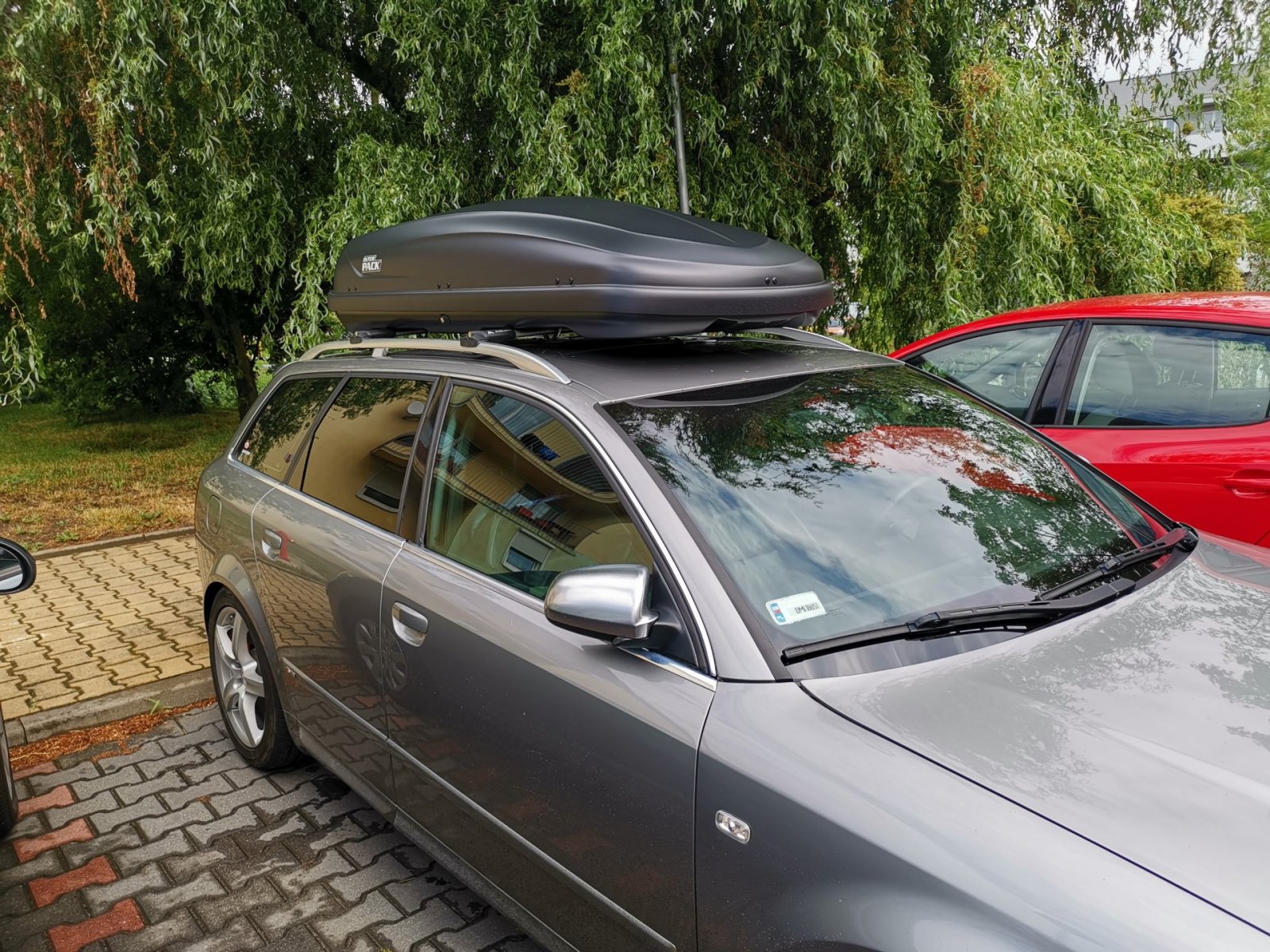

Dziś małe doposażenie wakacyjne i wędkarskie :) pojechałem po Thule zdecydowałem się na Taurusa a wróciłem z Inter Packiem :)
co to za model inter packa?
