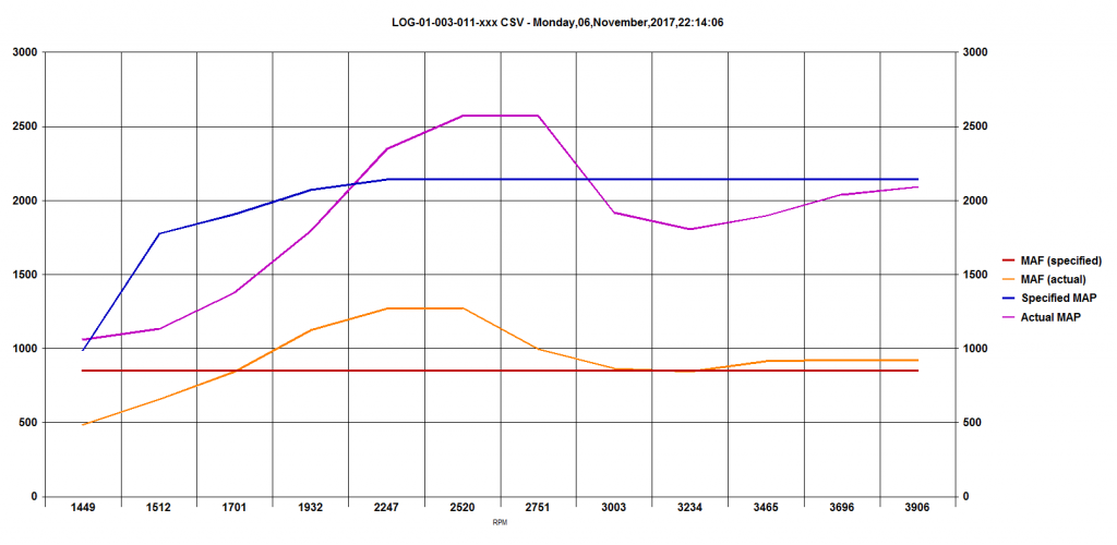

dawowo Opublikowano 6 Listopada 2017 Opublikowano 6 Listopada 2017 (edytowane) Witam. Ostatnio podłączyłem autko pod Vaga i pokazał się taki błąd: 00519 - Intake Manifold Pressure Sensor (G71) 28-10 - Short to Plus - Intermittent Dodam, że auto straciło troszkę na mocy, nie ciągnie tak jak wcześniej i pojawiają się przeładowania. Przy przyspieszaniu słychać również głośne, wyraźne syczenie. Turbo miałem regenerowane w kwietniu tego roku. Audinka jest po modyfikacji mapy paliwa (ok. 130-150km - nie wiem dokładnie, ponieważ takową nabyłem) Poniżej wstawiam logi: Proszę o pomoc LOG-01-001-stat.CSV LOG-01-003-stat.CSV LOG-01-004-stat.CSV LOG-01-007-stat.CSV LOG-01-008-stat.CSV LOG-01-010-stat.CSV LOG-01-011-stat.CSV LOG-01-013-stat.CSV LOG-01-001-004-xxx.CSV LOG-01-001-dyn1.CSV LOG-01-003-011-xxx.CSV LOG-01-003-dyn.CSV LOG-01-004-dyn.CSV LOG-01-008-dyn.CSV LOG-01-010-dyn.CSV LOG-01-011-010-xxx.CSV LOG-01-011-dyn.CSV Edytowane 6 Listopada 2017 przez dawowo

kamil-vag Opublikowano 7 Listopada 2017 Opublikowano 7 Listopada 2017 Nie znam się na czipach, ale ten program jakiś dziwny - dawkę paliwa bierze Ci z życzenia kierowcy... 50,8 mg Turbo wstaje dość ospale, a jak już dźwignie to przeładowuje na 2570 mbar (limiter na 2142), potem zawór zbija ciśnienie i znowu zanim się rozbuja... Sprawdzałeś jak chodzi sztanga turbiny ? Nie ma oporów ? ? ? To trochę wygląda na przycięcie się geometrii przy bucie... potem zawór zbija i zanim się rozbuja to się kończy obrotomierz... Podciśnienia też można przejrzeć prewencyjnie...
