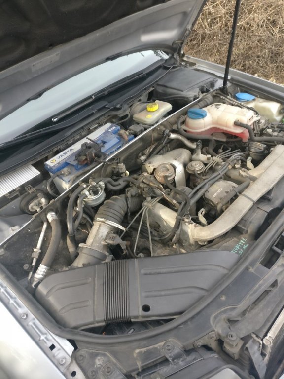

Przy okazji przeglądania tematów dot. detailingu którym chciałbym się zająć zobaczyłem na mój obraz nędzy i rozpaczy w komorze silnika.

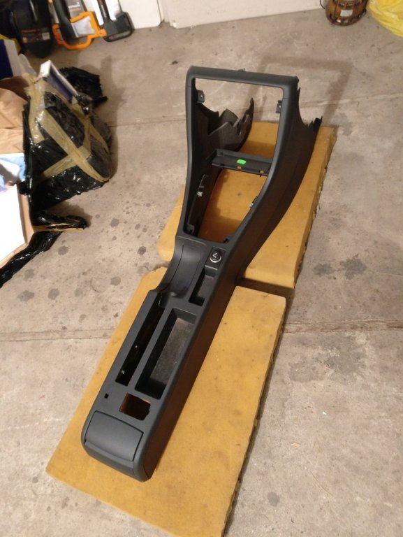

Niesiony szałem zakupowym przypomniałem sobie że naprawdę nie lubię uchwytów na telefon, tym bardziej że dumny napis Quattro na dekorze mi zasłania więc zakupiłem tunel 2DIN w stanie idealnym plus za dwie stówki.

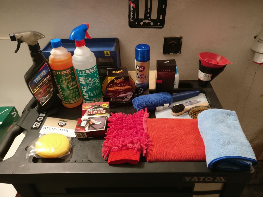

Jeszcze poczytałem o detailingu i zrozumiałem, że mój zestaw jest naprawdę biedny że aż szczypie w oczy więc... zakupiłem:
Detailing step 2
7) Poorboys Natural look dressing
8) Mikrofibry fluffy itd
9) Tenzi IPA 5L
10) Tenzi Clay Spray Detailer pod glinkę
11) Tuga zielona do alufelg
12) Finish Kare 1000P HI-Temp wosk do felg
13) Zestaw mini ssawek do odkurzacza
No i wisienką na torcie był ViaAuto - jest w promocji za 45pln w tym 20pln doładowanie. ViaAuto czyli opłaty za autostradę A4 jak jeżdżę czasem do WRO (wkurzało mnie czekanie w kolejkach jak turbinka czerwona).

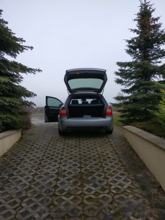

Ale postaw dla niej jakis garaz,bo zal patrzec,jak taka maszyna pod chmurka marznie.[emoji21][emoji6][emoji16]

Dziękuję :). Garaż jest ale inklinacja zjazdowa zgarnęłaby dokładkę :(

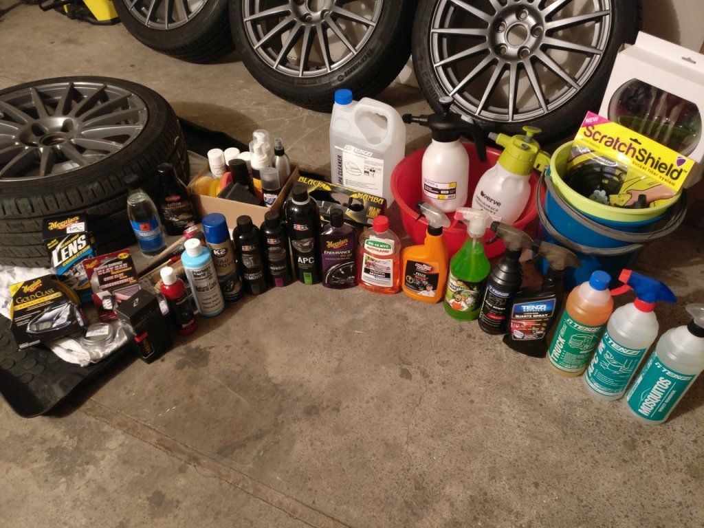

Mój pierwszy zestaw do detailingu w wersji amatorskiej plus ogarnięty :jerk:
1) Dwa wiadra + separator + miska na wywary
2) Scratch shield do wiadra
3) Pianownica
4) Opryskiwacz
5) Tenzi Mosquitoes
6) Tenzi APC IN
7) Tenzi Truck
8) Tenzi Quartz Spray / Quick Detailer
9) Tenzi Clay spray
10) Tuga
11) Moje auto Felgi Mocny - prespray pod Tugę
12) Autoland Szampon aktywny
13) Meguiars Endurance tyre gel
14) ADBL APC IN/OUT
15) ADBL Snowball szampon
16) ADBL Tar and glue remover
17) K2 Tar and glue remover
18) Poorboy's world Natural look dressing do plastików
19) GoodStuff Cleaner pod wosk
20) Areon gold perfumy
21) Meguiars Lens - korekcja lamp
22) Meguiars Gold Class Carnauba Premium Wax - wosk do lakieru
23) Meguiars Clay - glinka
25) Finish Kare Hi Temp - wosk do felg
26) Benzyna ekstrakcyjna
27) Tenzi IPA Cleaner 5l
28) Car Plan Ultra leather cleaner
29) Colourlook zestaw soft
30) Sonax Silokon do uszczelek
31) Sonax czernidło do plastików
32) Dodatki różnych fibr, padów,  w tym fluffy dryer, rękawica itd.
W tle widać moje DTM'ki, które zaczynam odszczurzać. Po myciu wstępnym wyszło że dwie sztuki mam do regeneracji lakieru, założyłem wątek w dziale z częściami może ktoś podratuje numerem koloru aby wszystkich 4 nie malować.

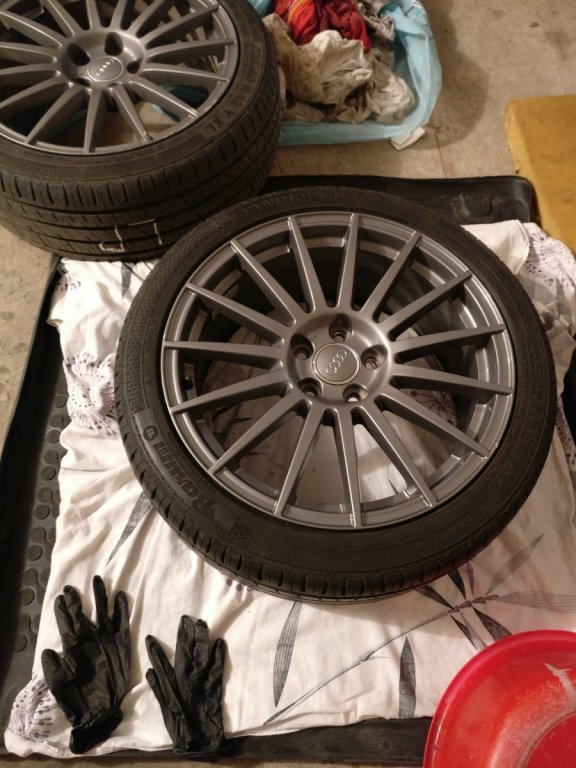

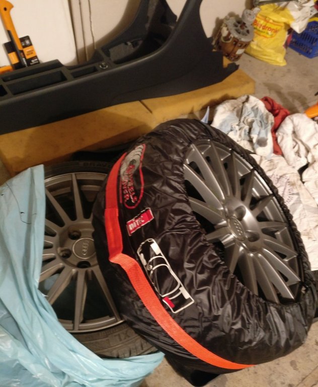

Powolne odszczurzanie na razie na myjkach zewnętrznych, mycie podwozia, odszczurzanie felg - dwie są do korekty i malowania walczę z dobraniem koloru.
Do kół odpakowałem pokrowce i całkiem fajnie się prezentują.

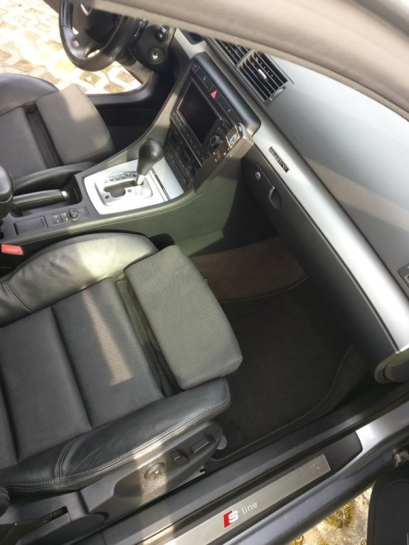

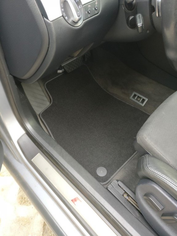

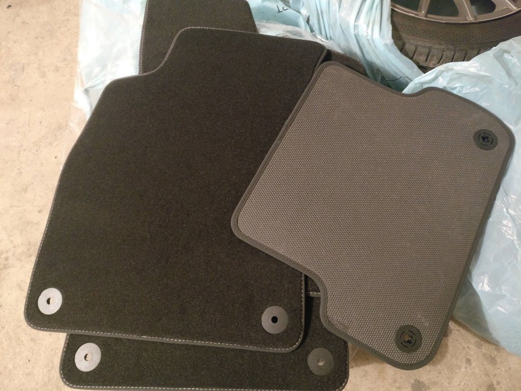

Odpakowałem też dywaniki - wyglądają pięknie, pod spodem jest lita guma. Ten sam rodzaj ale do innego auta miałem 2 lata i nic się nie zużywały. Mam nadzieję że te też długo pożyją. Tym bardziej że w automacie jest mniej machania nogami :whistling:.

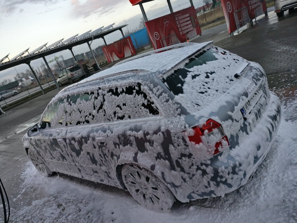

Najsss... A to nie dymią u Was jak pianownicą na bezdotykowej sobie auto przelecisz?
Nie no nie odważyłbym się z ręczną pianownicą wyskakiwać w biały dzień gdzie Ździchu i Halyna czekają za mną w kolejce ;) . Aktywna piana z myjki bezdotykowej w Oławie koło McDonalda - polecam myjkę dobre ciśnienie i dobrze domywa więc na ściągnięcie wstępne gruzu jak najbardziej git. :thumbup1: Approved :thumbup1:

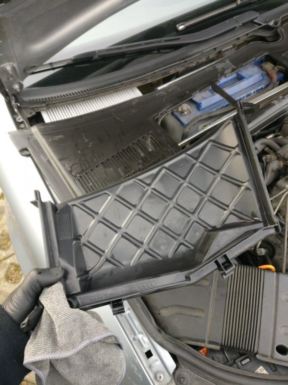

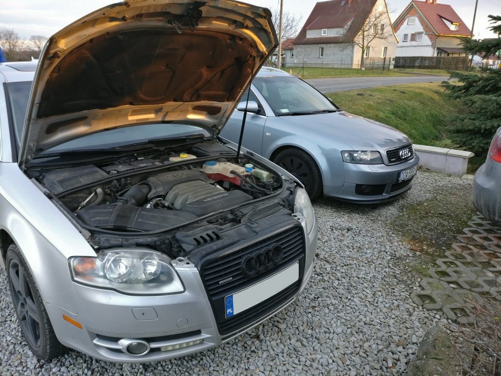

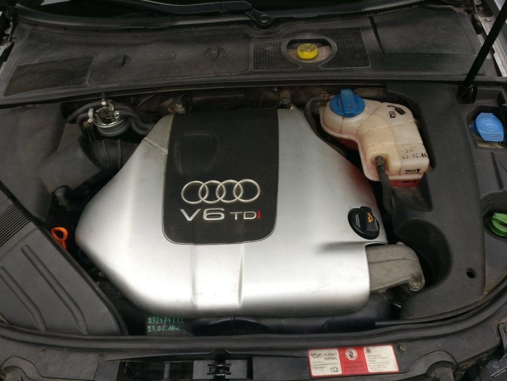

Wymieniłem wszystkie oprócz olejowego i samego oleju bo nie mam kanału :( (jeszcze he he he). Przy filtrze paliwa ludzie schizowali strasznie że można łatwo 2.5 V6 zapowietrzyć. Zacisnąłem przewód paliwowy do filtra i z filtra do silnika. Przewodu powrotnego nie ruszałem. Filtr zalałem czystą ropą. Po odpaleniu 1800rpm aby się odpowietrzył.
Plastiki obejrzałem i podjąłem decyzję że zacznę zabawę we wstępne mycie komory silnika Tenzi Truck. Z powodu pogody tylko powierzchownie.
Brudne:
Czyste:

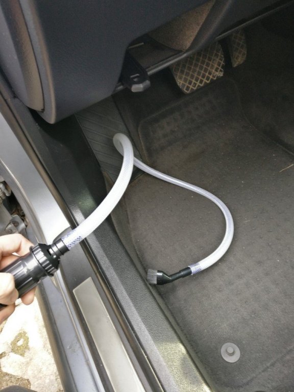

Przeniosłem się do środka. Odkurzanko. Muszę przyznać że zestaw mini ssawek z allegro to strzał w 10!. Nie trzeba rwać foteli aby z zakamarków wyciągnąć syf.

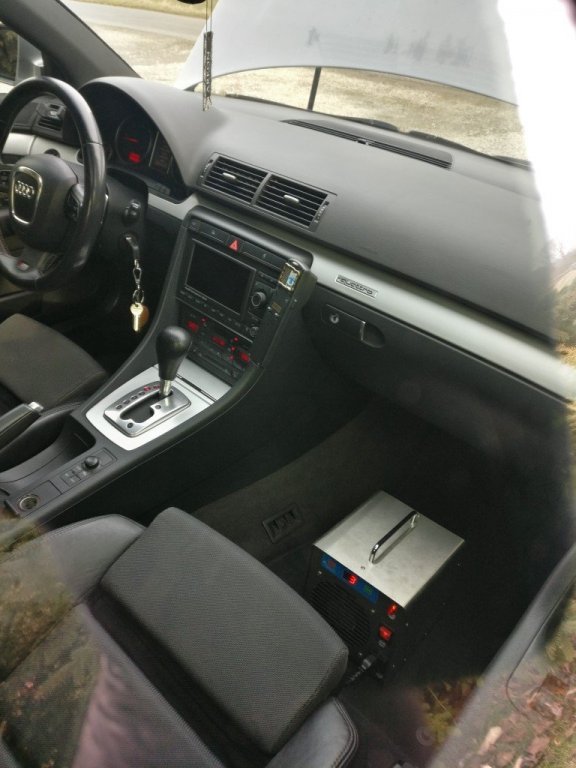

Po wymianie filtra PP ozonowanko 30min.
Wietrzemie 30min.

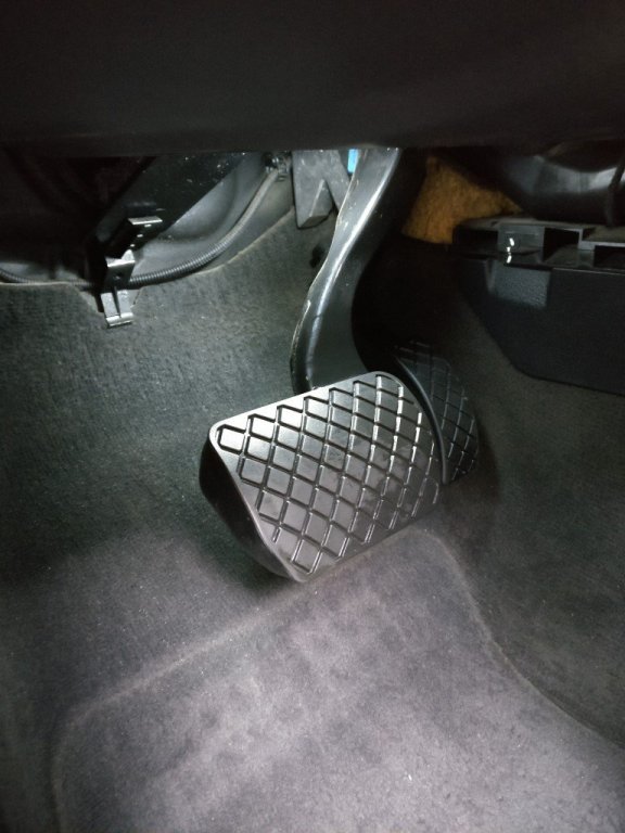

Założenie nowych dywaników:
I pędzelkowanie APC ADBL 1:10 pedałów:
A tutaj wyszedł mały psikus. Z łąćznika podciśnieniowego wychodzą dwa króćce. Jeden zaślepiony wężykiem ze śrubką a z jednego idzie do turbo i do EGR. Obstawiam że ma to wpływ na turbodziurę od dołu - moja teoria - za wolno napełnia się gruszka i zamyka EGR. Zamówiłem już zaworek zwrotny, wężyki i łączniki mam. Więc w tygodniu podłączę jak przykazało jeden króciec do N75 a jeden do N18.
Edytowane przez Gac3k
Cytuj
Własnie się zastanawiałem od czego jest ten drugi króciec. Jest on niezaślepiony, a jak zatkam to serwo słabo działa :facepalm:
