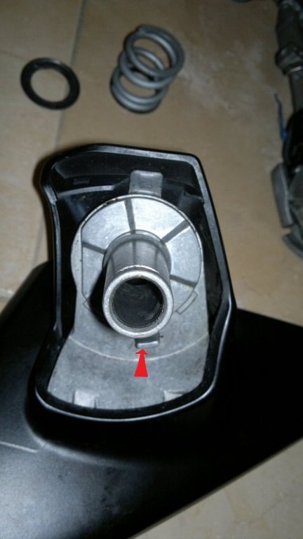

Na 90% jest urwany ogranicznik położenia lusterka. Miałem to samo w kupionym lusterku i poszło do wymiany. (zdjęcie od kolegi paudib8, który mi wtedy pomógł w rozwiązaniu problemu)
Link to comment
Share on other sites
Zdjęcie pochodzi z b8 ??? I pytanko czy idzie bez problemu rozebrać lusterko tak aby spr samemu czy faktycznie urwany jest ogranicznik ??

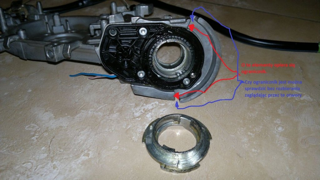

Wrzucę poglądowe zdjęcie stelażu lusterka, ponoć zacina się tam jakiś bolec i trzeba go rozruszać i nasmarowac !! Tylko gdzie on sie znajduje ?? Dodam zdjęcie stelażu lusterka może ktoś wskaże gdzie to się znajduje??

Temat rozbierania lusterka był już poruszany. Tu masz linka do posta
Zdjęcie jest z a4b8 i przedstawia podstawę lusterka. Na zdjęciach z linka masz resztę lusterka i sposób na rozłożenie lusterka.

Do niedawna miałem tak samo jak autor wątku. Żadne czary tutaj nie pomogą - sprawa czysto mechaniczna i zapewne skończy się jak u mnie - wymianą stelaża. Na allegro do wyrwania w granicach 100-200 zł w zależności od ilości PINów oraz lift, czy przedlift.
Ostatnie moje pytanie ? na innych tematach piszą że zacina się bolec a na tym zdk3ciu jest tak jakby stała blokada czy w lusterkach po 2010 czy tam 2011 roku zmienione było z bolca  na takie coś Jak na zdjęciu???
