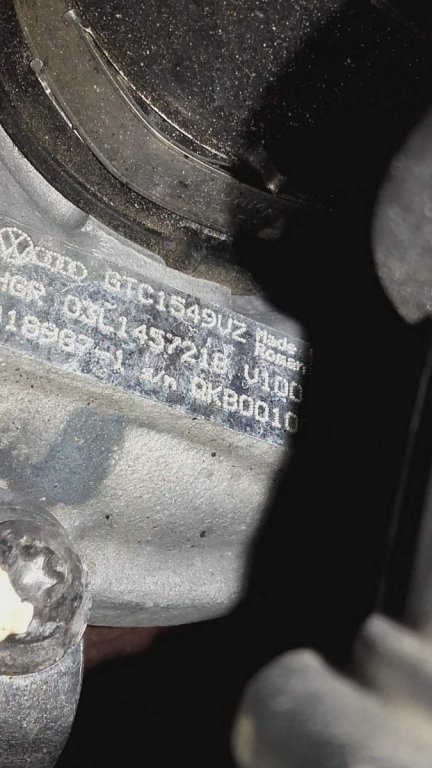

Szkita Opublikowano 29 Grudnia 2017 Opublikowano 29 Grudnia 2017 (edytowane) Witam Wczoraj założyłem turbo od poliftowej 2.0 177KM, DPF, EGR, IC, wydech itp. wszystko seria Dziś byłem u Witka z R-Performance na modyfikacji programu, wcześniej było ABT, jak się okazało na seryjnym doładowaniu z podciągniętym paliwem. Nie będę umieszczał opinii Witka, żeby ABT się nie obraziło Program mocny z racji docisku Performance do 530Nm Wyszło super i super się jeździ. Pozdrawiam i polecam wszystkim Witka R-PERFORMANCE Edytowane 30 Grudnia 2017 przez Szkita
Krzy0 Opublikowano 30 Grudnia 2017 Opublikowano 30 Grudnia 2017 Bardzo ładnie to wyszło. PS. masz może nr tej turbiny z cglc.
Szkita Opublikowano 30 Grudnia 2017 Autor Opublikowano 30 Grudnia 2017 (edytowane) Bardzo ładnie to wyszło. PS. masz może nr tej turbiny z cglc. Dzięki. Jasne 03L 145 721 B Witek mówił, że jest ogromna różnica ze wstawaniem z dołu między tą a z CAHA. Na korzyść tej oczywiście Edytowane 30 Grudnia 2017 przez Szkita

Krzy0 Opublikowano 30 Grudnia 2017 Opublikowano 30 Grudnia 2017 (edytowane) Co do turbo to wygląda na to że nie musi być koniecznie od 177 ,a ogólnie od silnika cgl bo u mnie siedzi takie samo turbo. Tak dla potomnych jak by ktoś chciał wymieniać turbo Poszperałem jeszcze w necie i silnik CGLE 136 ps ma inne turbo 03L 145 721 A Edytowane 31 Grudnia 2017 przez Krzy0

Szkita Opublikowano 2 Stycznia 2018 Autor Opublikowano 2 Stycznia 2018 Odpowiadając na różne pytania powiem tylko, że zakres od 1500 obr. do 2000 obr. można by jeszcze podnieść. Druga sprawa turbo podobno w tym wypadku bardzo dobrze "wstaje" z dołu. Przeglądałem wykresy i faktycznie parę postów wcześniej jest auto kolegi inhosik , które było robione u Witka i widać "brak" dołu, przypadłość turbiny z silnika CAHA. Jeśli zastanawiacie się nad zmianą to mam nadzieję, że rozwiałem wątpliwości. Wykres z tej samej hamowni jest najlepszy do porównania. Co do kombinacji z wstawieniem turbo to za wiele nie ma, ale delikatnie trzeba rozwiercić dziury na szpilki, bo w audi się nudzili i zmienili o jakieś 2mm na szpilce, druga sprawa to inne podejście zasilania oleju, to chyba tez z nudów zrobili. Wszystko do ogarnięcia u dobrego mechanika.
Kodzak33 Opublikowano 2 Stycznia 2018 Opublikowano 2 Stycznia 2018 (edytowane) 16 godzin temu, Szkita napisał: Odpowiadając na różne pytania powiem tylko, że zakres od 1500 obr. do 2000 obr. można by jeszcze podnieść. Druga sprawa turbo podobno w tym wypadku bardzo dobrze "wstaje" z dołu. Przeglądałem wykresy i faktycznie parę postów wcześniej jest auto kolegi inhosik , które było robione u Witka i widać "brak" dołu, przypadłość turbiny z silnika CAHA. Jeśli zastanawiacie się nad zmianą to mam nadzieję, że rozwiałem wątpliwości. Wykres z tej samej hamowni jest najlepszy do porównania. Co do kombinacji z wstawieniem turbo to za wiele nie ma, ale delikatnie trzeba rozwiercić dziury na szpilki, bo w audi się nudzili i zmienili o jakieś 2mm na szpilce, druga sprawa to inne podejście zasilania oleju, to chyba tez z nudów zrobili. Wszystko do ogarnięcia u dobrego mechanika. Dokładnie to trzeba przetoczyć restryktor oleju. Można kupić ale nie wiem jaki to był. No i u mnie jako w przedlifcie gruszka nie działała. Odwrócone działanie. Edytowane 2 Stycznia 2018 przez Kodzak33
