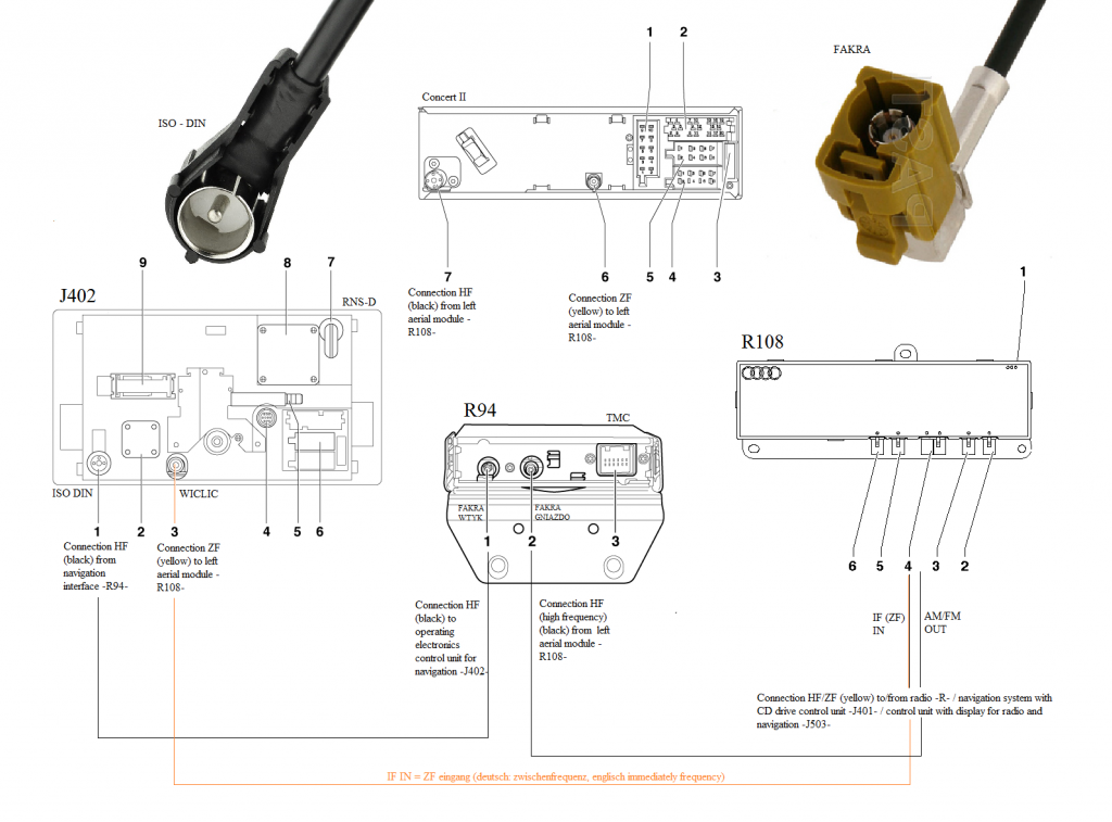

Podłącze się do tematu. Chcę przejść z concerta 2 na RNS-D.  Dobrze wykminiłem sposób tego podpięcia według ELSY ? Wygląda, że potrzebna jest przejściówka z ISO-DIN na FAKRA i w drugą stronę.

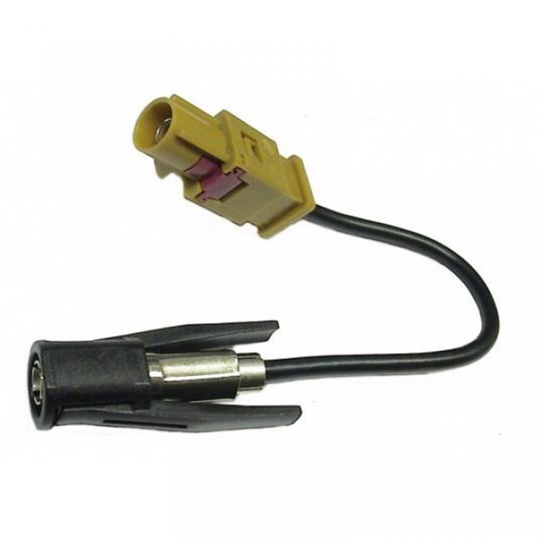

Te przejściówki takie:
A co z tym połączeniem między TMC a Radiem ? Bez tego ruszy ? To jest do komunikatów drogowych ?
Tam jest taki specjalny kabelek z wtykiem do radia - WICLIC - a do TMC na FAKRA...
A co jakbym zamienił te dwa przewody przychodzące na Concerta przy wzmacniaczu, wtedy teoretycznie obyłoby się bez tych przejściówek ISO na Fakra ?
Z góry dzięki za podpowiedzi ;)
