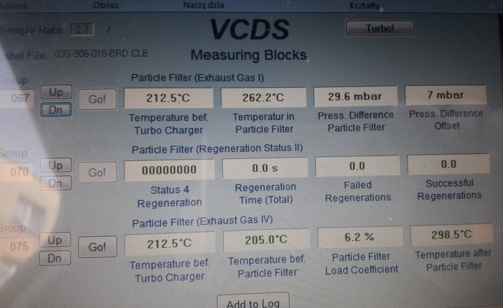

Auto posiadam od 3tys km po 2 tys wyskoczyl dpf jak to kazdy mowi przegonic,,,, zrobilem bez sensu 200km , autostrada na 4-5-6biegu 140 brak reakcji jazda kilku km na 3 z predkoscia 50km/h brak reakcji, zalalem plyn do dpf czyszczacy 10min postal na luzie + 15km przegonienia spadło zapelnienie do zera, 600km znow dpf mialem "okazje" to jechalem prawie 30km na 3 z rowna predkoscia okolo 50-60 nie pomoglo. Znów wlany plyn przegoniony dpf zgasl, Teraz mam zrobione 500km i zapelnienie wynosi 41%.
Ostatnie wypalenie było 1850km temu.
Jak wymuszam wypalanie to maksymalna temp jak na zdjeciu tj 300 i to przy pzryspieszaniu tak to w granicach 220stopni.
Dowiadywałem się u mechaników twierdzą że przy tym przebiegu filtr sie juz skonczył.
Teraz mam pytania, czy przewiercenie dpf pomoże , pomoc napewno pomoże , ale czy trzeba program odrazu robić bo taka slyszalem opinie, chociaz pare osob przewiercalo i nie robiło programu.Chyba że źle robie wypalanie

Bardzo słaby pomysł.
Chcąc to zrobić jak ma być to wycięcie DPF'a a później wyprogramowanie go w sterowniku silnika. Zadzwoń np do Kreatora Mocy załatwią na 100% temat.
wywal dziada ja swojego wywaliłem po 249 tys km a zapełnienie było już dramatyczne
Dpf wyciety koszta 200zl mnie wyszlo tj. wycięcie dpf srodka u tlumiarza 200zl program 350. dojazd 50.srodek sprzedany za 400.
Roznica kolosalna auto zaczyna jechac nie od 2900obr a od 2200 zaczyna rwac.
