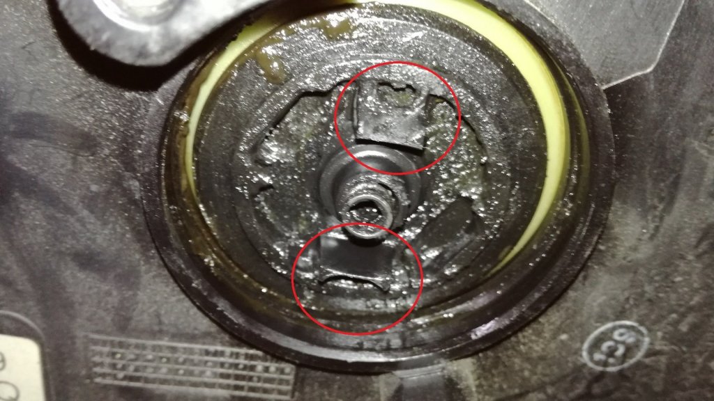

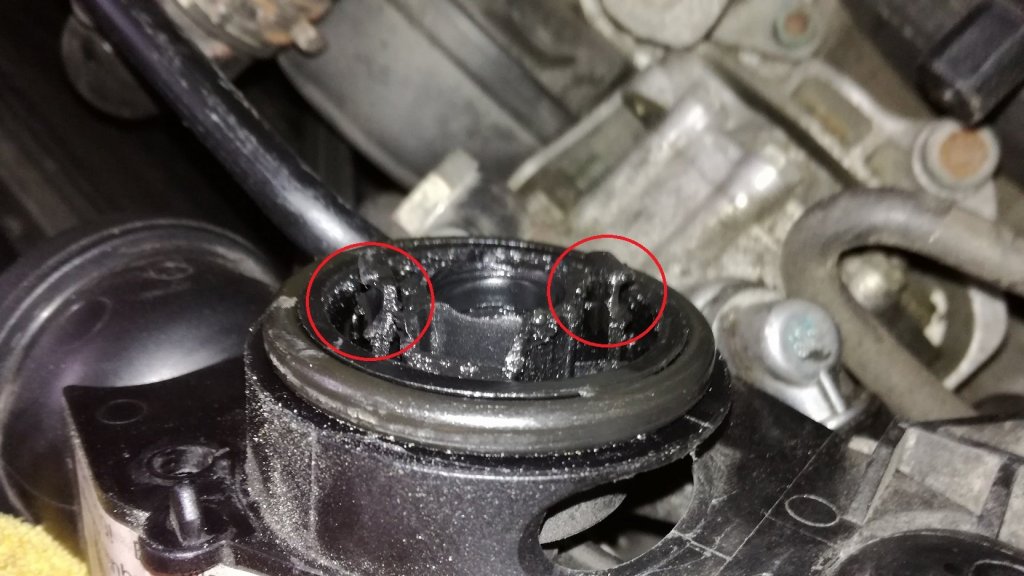

MoonHunt 0 Opublikowano 13 Stycznia 2018 Udostępnij Opublikowano 13 Stycznia 2018 Witam, czy ktoś z forumowiczów ma może na sprzedaż ten wałek, który jest w kolekotrze ssącym? Bo jest to część którą dość ciężko znaleźć. U mnie niby jest ten wałek, ale chyba nie jest już w najlepszej kondycji - co o nim myślicie? Odnośnik do komentarza Udostępnij na innych stronach Więcej opcji udostępniania...
darox5 2 Opublikowano 13 Stycznia 2018 Udostępnij Opublikowano 13 Stycznia 2018 Witam, czy ktoś z forumowiczów ma może na sprzedaż ten wałek, który jest w kolekotrze ssącym? Bo jest to część którą dość ciężko znaleźć. U mnie niby jest ten wałek, ale chyba nie jest już w najlepszej kondycji - co o nim myślicie? Pierwsze go wyjmij ze środka .Wysłane z mojego LG-H870 przy użyciu Tapatalka Odnośnik do komentarza Udostępnij na innych stronach Więcej opcji udostępniania...
MoonHunt 0 Opublikowano 13 Stycznia 2018 Autor Udostępnij Opublikowano 13 Stycznia 2018 Niby wyjmowałem go, to łopatki są całe, troche brudne, ale ta sprężynka co jest na wałku rozleciała się troche Odnośnik do komentarza Udostępnij na innych stronach Więcej opcji udostępniania...

jargus2 0 Opublikowano 10 Lutego 2018 Udostępnij Opublikowano 10 Lutego 2018 Wircik dobrze mówi ,po odkręceniu gruszek powinien wałek wyjść razem z gruszkami a dopiero potem można bawić się z jego rozdzieleniem na zdjęciu ewidentnie jest uszkodzony wałek,znaczy oderwany od gruszek Odnośnik do komentarza Udostępnij na innych stronach Więcej opcji udostępniania...
Gregory87 1188 Opublikowano 10 Lutego 2018 Udostępnij Opublikowano 10 Lutego 2018 (edytowane) No to co takiego jest uszkodzone na tym wałku? no słucham? Z wałka wystają dwie plastikowe wypustki, za pomocą których przekazywany jest obrót z gruszek. Jeżeli one są całe, a mimo tego wałek zostaje w kolektorze to nie mam mowy o żadnym jego uszkodzeniu z tej strony. Edytowane 10 Lutego 2018 przez Gregory87 Odnośnik do komentarza Udostępnij na innych stronach Więcej opcji udostępniania...
jargus2 0 Opublikowano 10 Lutego 2018 Udostępnij Opublikowano 10 Lutego 2018 wypustki na pewno są już wytarte i gruszki nie obracają wałka identyczny miałem przypadek u siebie Odnośnik do komentarza Udostępnij na innych stronach Więcej opcji udostępniania...
Gregory87 1188 Opublikowano 10 Lutego 2018 Udostępnij Opublikowano 10 Lutego 2018 Mogą być wytarte a wcale nie muszą, a jeżeli wałek zostaje w kolektorze to nie oznacza od razu, że jest uszkodzony. U mnie zostaje w środku przy demontażu gruszek, a jak widać wszystko jest z nim w porządku, zarówno wypustki jak i zaczepy na gruszkach. Wszelkie wątpliwości zostały chyba rozwiane Odnośnik do komentarza Udostępnij na innych stronach Więcej opcji udostępniania...
jargus2 0 Opublikowano 10 Lutego 2018 Udostępnij Opublikowano 10 Lutego 2018 W twoim przypadku wypustki są i to bedzie jeszcze dzialać u mnie już na gładko było Odnośnik do komentarza Udostępnij na innych stronach Więcej opcji udostępniania...
