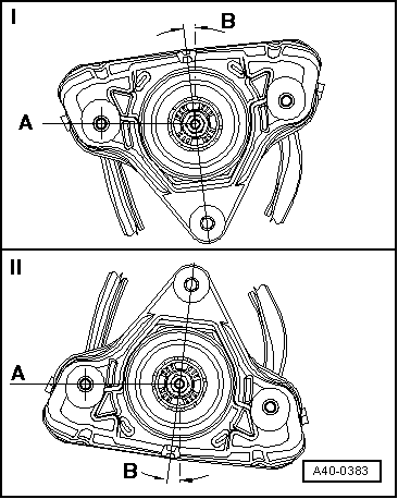

powiedzcie czy jest to dobrze złożone albo co może być nie tak ? bardzo dziwnie guma wystaje po zmianie amortyzatorów na nowki kayaba. dodam też że przód strasznie dziwnie wysoko stoi i przy pełnym skręcie oponę zrywa takie dziwnie uczucie jest jakby opony miało zdjąć
ktoś ma inne pomysły ?
dla mnie to wygląda na źle złożony amortyzator i dla tego ta dolna guma wystaje
sprężynę trzeba odpowiednio ustawić
Installing coil spring
–  Install spring plate, bottom spring seat and protective cap.
–  Position compressed coil spring with spring retainer -V.A.G 1752/4- on bottom spring seat. End of spring coil must make contact with stop -arrow-.
Maximum permissible misalignment: ± 2°.
  A40-0380
Installation position of top spring seat
Install mounting bracket with spring seat on compressed coil spring so that spring seat makes contact with end of spring coil -arrow-.
  A40-0381
tak samo jest z górnymi mocowaniami amortyzatora
Seen in direction of travel:
I = Left
II = Right
A -  Centre line of bolt connection between shock absorber and track control link
–  Set angle B as shown.
B = 7°
  A40-0383
byłem dziś na sprawdzeniu zbieżności i kątów. poprawił z przodu bo miał były skierowane do środka w stronę przodu jutro zobaczę na suchej nawierzchni czy dalej zrywa. Jeżeli tak to co źle złożony amor ? wszystko w porządku zwrotnice idealne żadnych luzow nic
