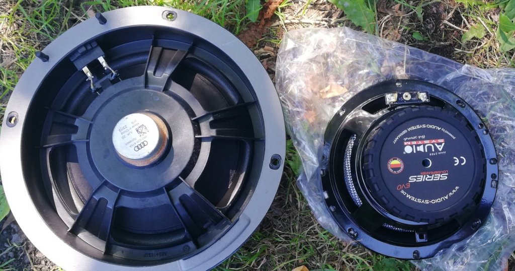

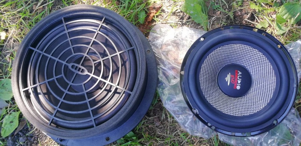

Powiedz coś więcej o tym zestawie? Sam chcę poprawić brzmienie audio, i szukam inspiracji :)
Jakie to dokładnie głośniki? Dystanse masz do nich?

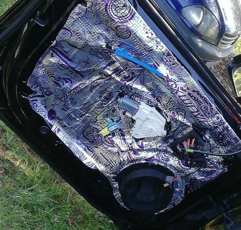

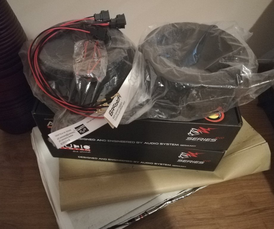

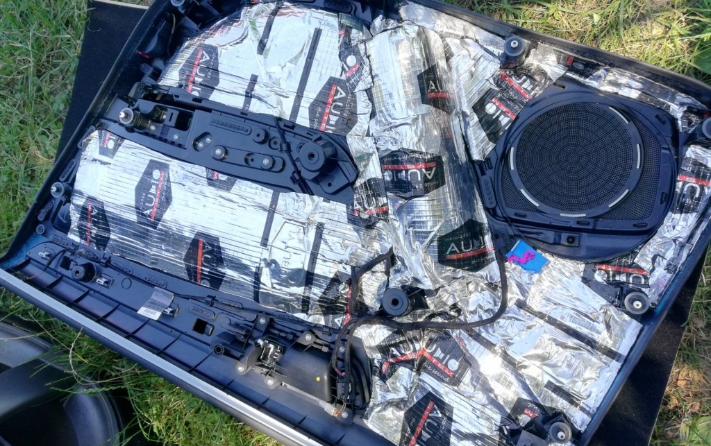

Więc tak, jest to zestaw 2 drożny Audio system X165em Evo. Zamontowany na przodzie i tyle. Zwrotnica z kondensatorami. Ogólnie zestawik całkiem spoko, wszystko p&p. Zamówiłem maty wygłuszające, oraz dystanse z mdfu. W zestawie wkręty do mdfu, kable do przejścia na stara wtyczkę. Montaż mega prosty, więcej zabawy z matami jak z tymi głośnikami. Grają jak dla mnie bardzo dobrze, wygłuszenie też zrobiło swoją robotę. W środku drzwi lekko zostały wygłuszone. Pierwszy raz to robiłem z ojcem. Bas ładny czysty, syczki również ładnie grają. Z ori Audi nie ma porównania, jak dla mnie zwykły bang bez wygłuszenia itd. Mega słaby. Jeszcze będę myślał nad jakimś wzmacniaczem i subwoofer małym. Teraz jedyne co mi trzeszczy i psuje to właśnie ori subwoofer. Osobiście polecam ten zestawik. IMG_20180726_152844.jpgIMG_20180726_152859.jpg

220zł za 8 mat wygłuszających. Plus troszkę czasu na montaż. Jeszcze poszła 1 mata i 3 pianki ale to miałem od znajomego. Te 8 mat na same drzwi i tapicerkę bez środka drzwi. Znowu robiąc porządnie te środki drzwi poszło by więcej.

Szczerze Ci powiem że ten cały zestawik kosztował mnie 1847zl razem wysyłką. Uważam że jeden z lepszych modów w tym aucie, cena nie jakaś kosmiczna. Gra to jak dla mnie mega. Jak widzieliście kupiłem wcześniej b&o używke, całe szczęście że nie montowałem tego.
