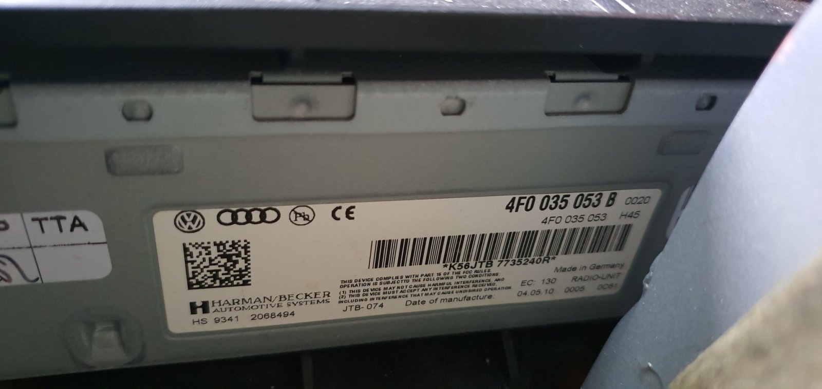

Witam kolegów czy tu tez da się cos polepszyć jakość dźwięku ktoś wie jakie kodowanie pozdrawiam wszystkich  i dzieki z gory ;)
