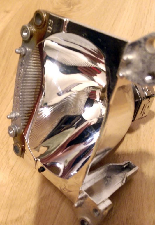

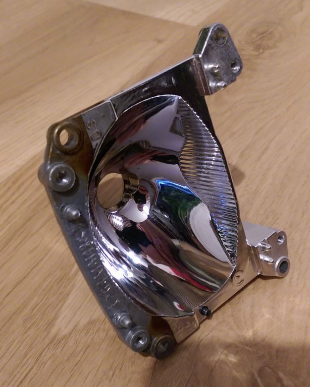

Rys125 Opublikowano 14 Kwietnia 2018 Opublikowano 14 Kwietnia 2018 (edytowane) Myślę , że pośrednią przyczyną świecenia na "żółto" jest odbłyśnik , który od góry w użebrowanym miejscu nie jest pokryty lustrzaną powłoką , a przejście zostało pomalowane bezbarwnym lakierem , który to po czasie wypala się i uzyskuje brązowy kolor. Rozebrałem już cztery takie lampy i w każdej ten sam efekt. Jeden wyczyściłem z brązowego nalotu i wierzcie mi jest różnica - świeci znacznie lepiej - jaśniej i jest znacznie mniej żółtego światła. Edytowane 16 Kwietnia 2018 przez Rys125

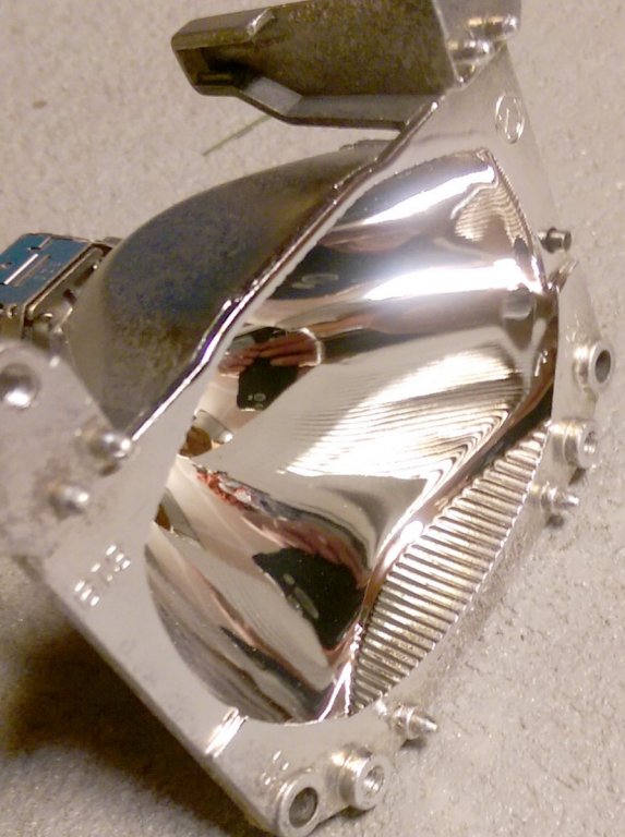

Rys125 Opublikowano 19 Kwietnia 2018 Opublikowano 19 Kwietnia 2018 W drodze eksperymentu dorwałem kolejną lampę ( 2014 rok ) i moja teoria w części się potwierdziła , a więc widoczne brązowawe miejsce i widoczne gołe aluminium to nic innego jak miejsce , gdzie częściowo już wypalił się odbłyśnik. Nie wypalony jest cały błyszczący - pokryty chromem. Dodam ,że moje auto ma przejechane 117 tys. km z czego 1/2 - max. 3/4 bez włączonych świateł mijania - tylko dzienne .
MaciekPL Opublikowano 20 Maja 2018 Opublikowano 20 Maja 2018 W dniu 19.04.2018 o 21:44, Rys125 napisał: W drodze eksperymentu dorwałem kolejną lampę ( 2014 rok ) i moja teoria w części się potwierdziła , a więc widoczne brązowawe miejsce i widoczne gołe aluminium to nic innego jak miejsce , gdzie częściowo już wypalił się odbłyśnik. Nie wypalony jest cały błyszczący - pokryty chromem. Dodam ,że moje auto ma przejechane 117 tys. km z czego 1/2 - max. 3/4 bez włączonych świateł mijania - tylko dzienne . Z tym masz rację, to chyba wada taka. Po zauważeniu tego żółtego cienia trochę w pracy zobaczyłem na innych autach. U znajomego który ma niecałe 20tys km jest dokładnie to samo. Nie jest to możne tak mocne jak przy przebiegu +200 ale widać ta żółta linie. Natomiast w a5 tego problemu nie widziałem, na 3 autach patrzyłem różne przebiegi i problemu brak. Nic z tym raczej się nie zrobi, chyba że najsłabsze zarniki i wtedy nie mamy takiej barwy różnej.
