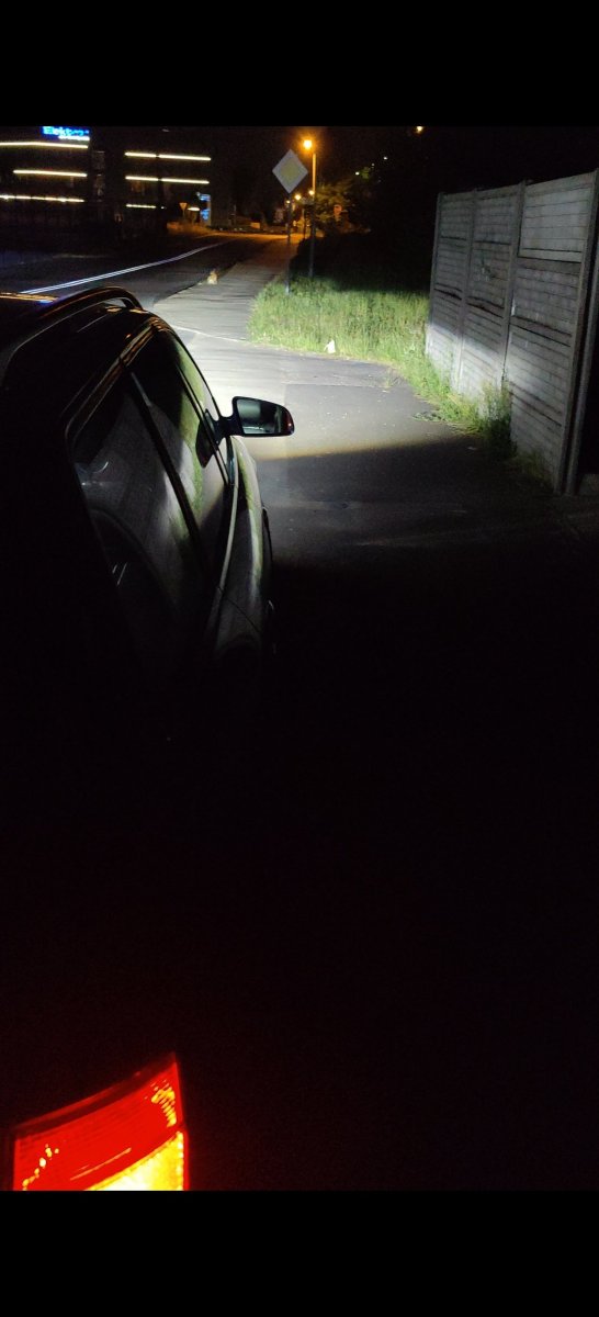

Regeneruję odbłyśniki w b6, zamierzam po tym zabiegu wrzucić w soczewkę jakieś Ledy, polecacie coś co ładnie świeci i nie wywala błędu spalonej żarówki na desce?
Dariusz Jabłoński na Facebook go znajdziesz, wziąłem od niego ostatnio za niecałe 200zł, w życiu tak mocnych nie miałem świateł.
Screenshot_2023-07-13-10-13-49-97_92460851df6f172a4592fca41cc2d2e6.thumb.jpg.df8a0179667888f54a31360a40a274ea.jpg
