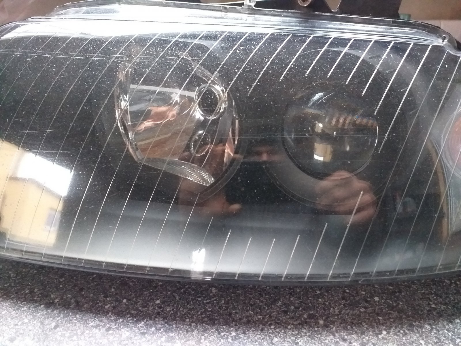

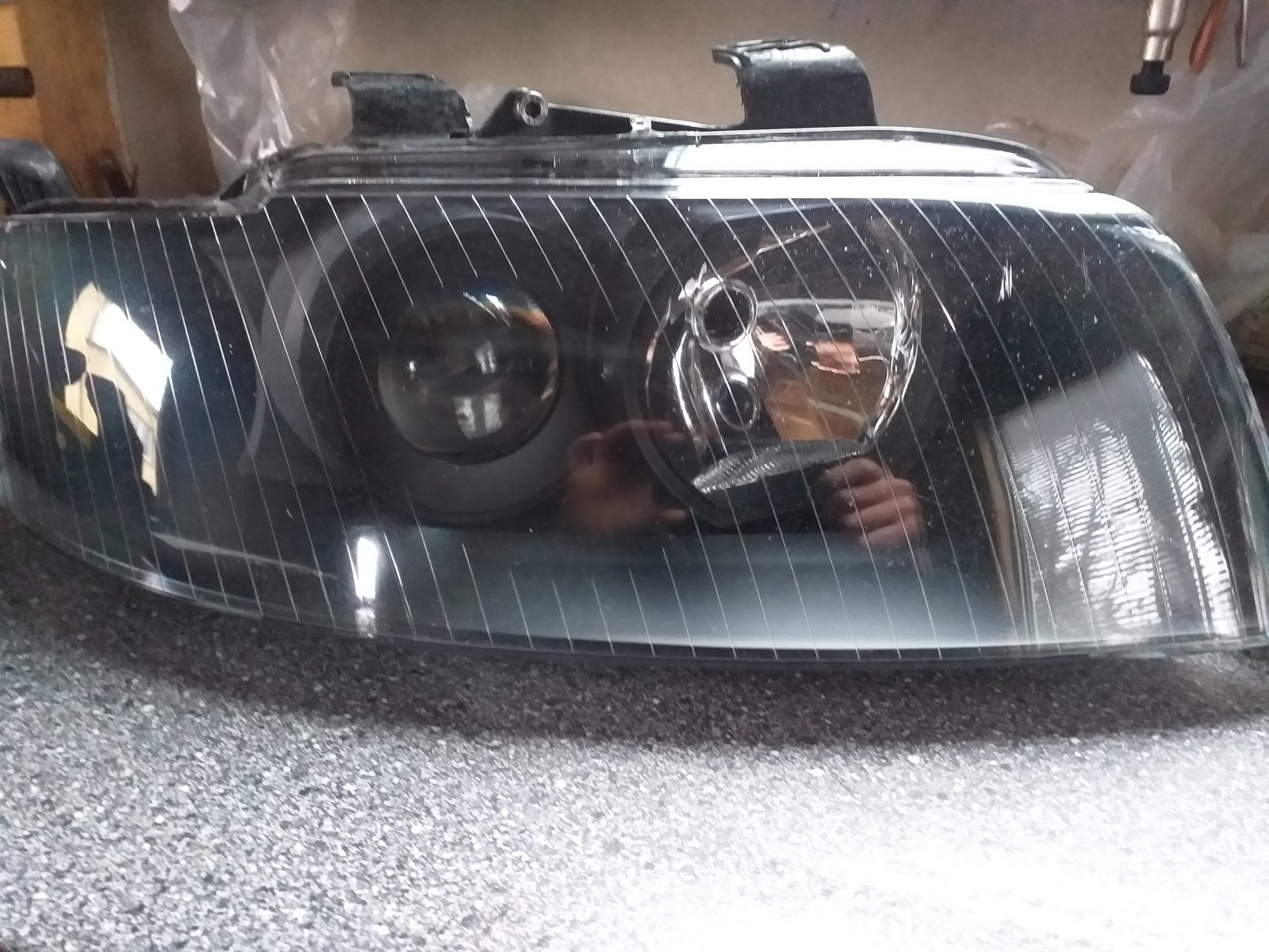

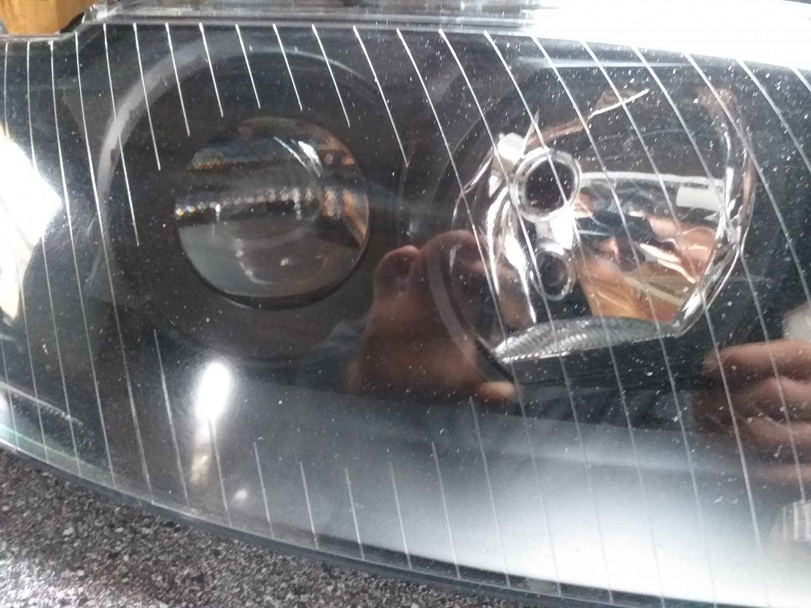

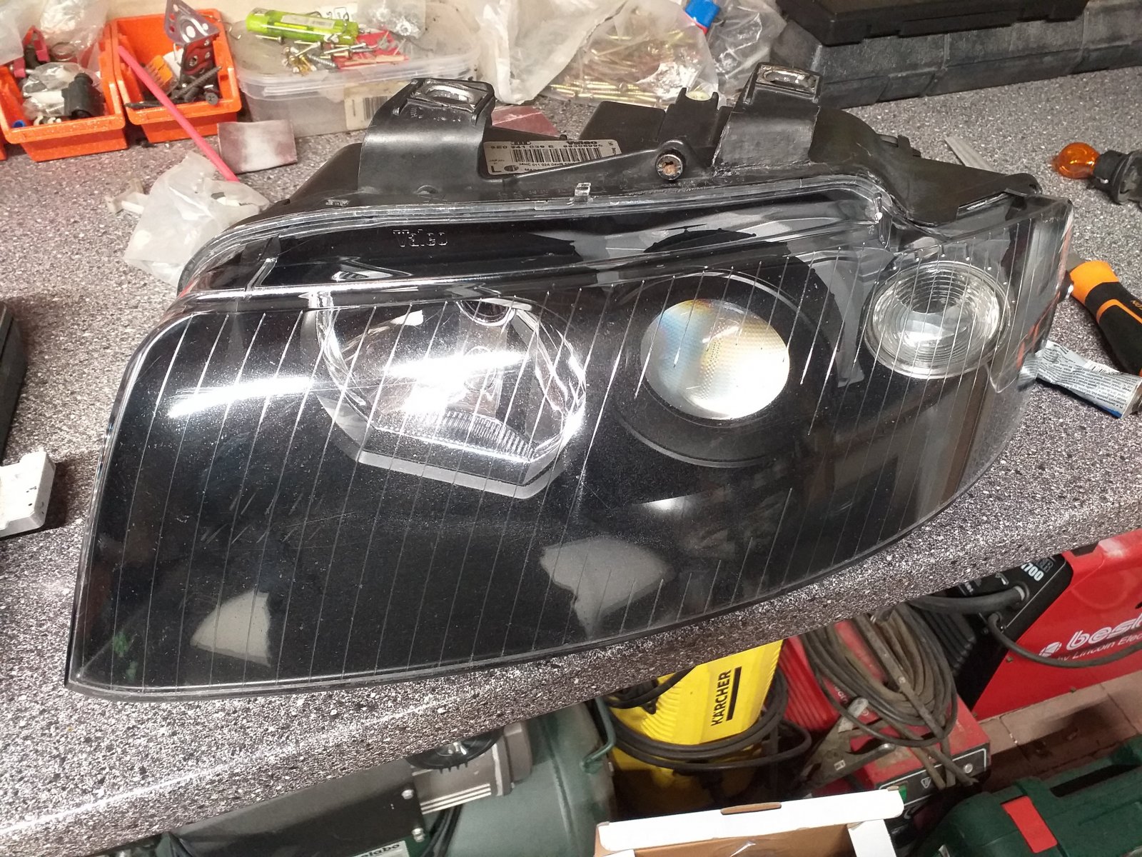

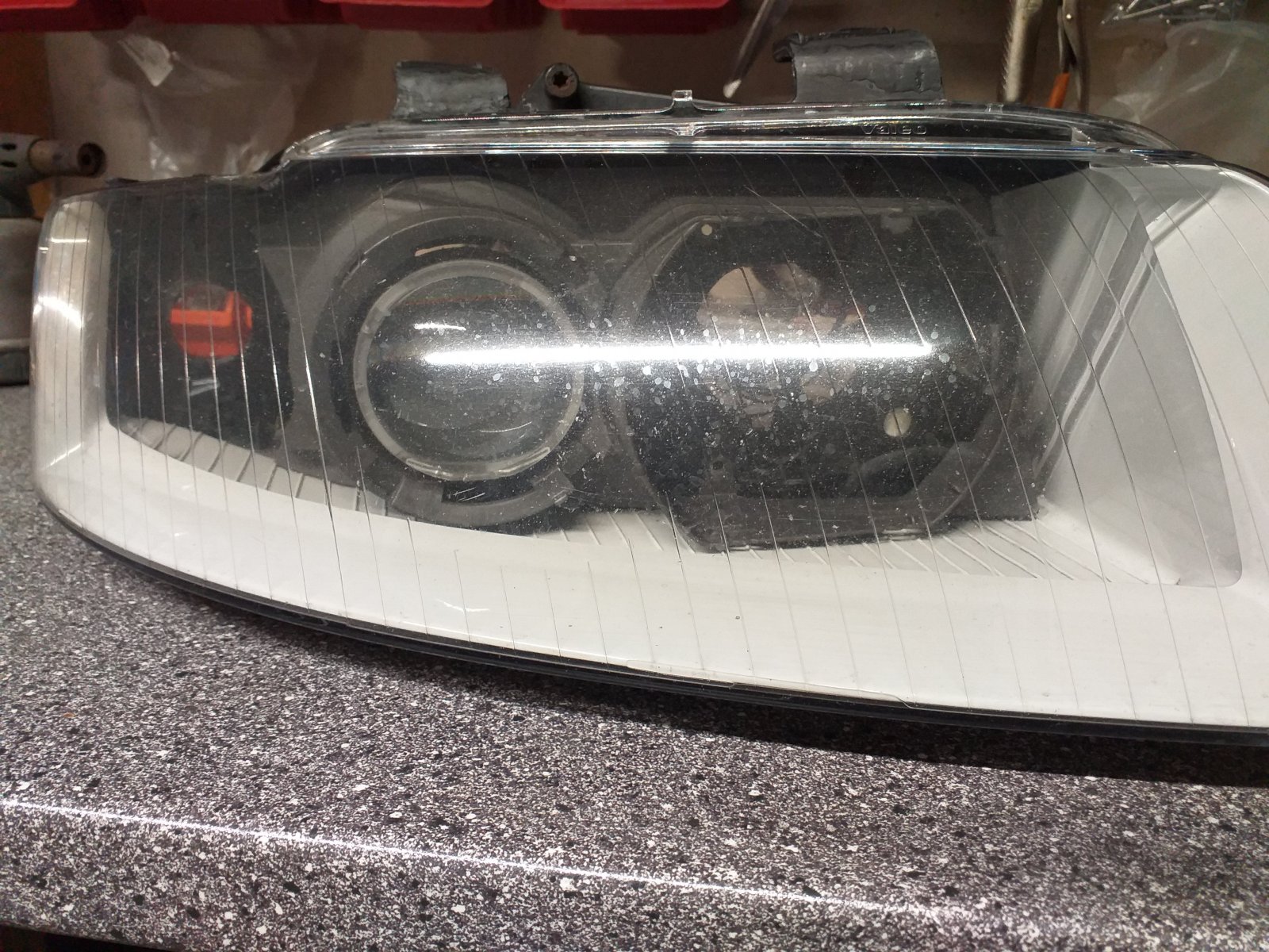

Ja aktualnie przerabiam lampy h7 na soczewkę koito 3a, choć jest bardzo ciężko, wszystko idzie w dobrym kierunku. Robiłem już nawet test w deszczową pogodę i kiedy było sucho. Xenon się chowa. Jestem na etapie czyszczenia wszystkiego i malowania środka w czarny mat.
A napisałbyś coś więcej co i jak i jakie koszta? ;)
Może jakieś foty? :)
Dużo rezania jest, aby upchać soczewkę koito 3a. Wszystko jeszcze przed czyszczeniem, malowaniem w czarny macik, zabezpieczeniem kloszy klarem i sklejaniem. Koszty soczewki około 800-1100zł, do tego multiszlifiereczka jak Ktoś nie ma, jakieś drobne rzeczy lakier, klej butylowy, aby lampę porządnie skleić na nowym, aby mieć gwarancje żeby lampa nie parowała itp.  i około 20 godzin wolnego czasu, aby zrobić to dobrze, mi tyle w sumie zajmą te lampy :) Dużo przymierzania, docinania i główkowania. Wiśenką na torcie jest rozklejanie lampy, trzeba duuuużo cierpliwości (klej twardszy od plastiku, praktycznie taki sam po podgrzaniu), aby zrobić to ładnie. Mi się udało zrobić to bez szkód i lampa wygląda jak by nigdy nie była rozklejana. BiLed jest o tyle lepszy, że daje ładne naturalną, mocną  barwę światła i przede wszystkim bezawaryjnie na lata, bez przetwornic, żarników itd.  Lampy prawdopodobnie będą na sprzedaż, bo w głowie siedzi inny projekcik :)

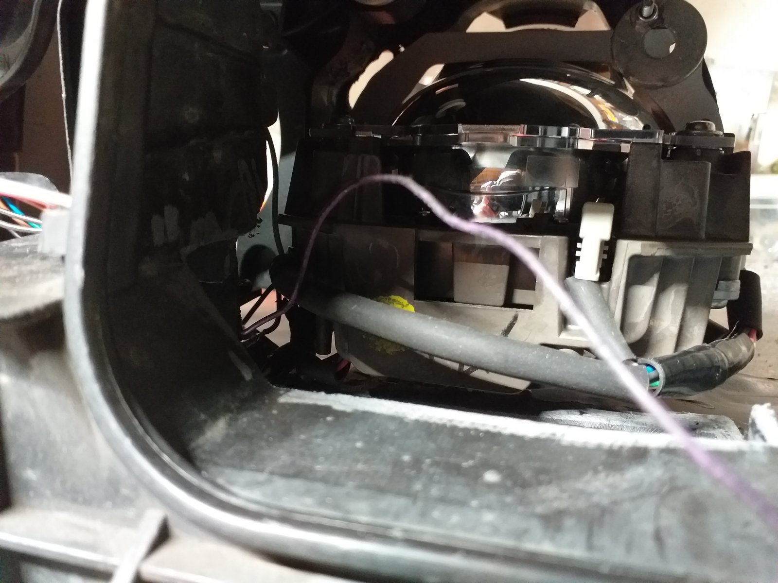

Wiesz co, jeszcze nie zrobiłem tych lamp, można powiedzieć że zostało mi podłączenie kabelków i sklejenie klosza po testach, ale podłączyłem na krótko jedną lampę do auta i błędów nie pokazywało MCE F. Kabel niebieski od soczewki odpowiedzialny za przesłonę od długich podłączamy normalnie pod plus od żarówki h7 długich i to cała filozofia. Lampy prawie gotowe

Dużo trzeba wycinać w środku w lampie? Masz jakieś fotki inne od tyłu lampy?
No trochę jest, trzeba wyciąć tą półkę na przetwornicę, tam gdzie opiera się i jeździ drucik od stelaża. Najgorszy jest stelaż, aby soczewkę umieścić. Fotkę jedną wrzuciłem wcześniej od tyłu
Edytowane przez szpakuziom
No to jak wytniesz ta półkę ze stelażem wkładu, tym drucikiem to bank Ci lampa będzie drgała... Chyba że dorobisz jakiś inny wspornik...
No drga, muszę właśnie coś dorobić :) Mam pomysł :) Ogólnie co do błędów to potwierdzam w 100% nie ma błędów żadnych.
