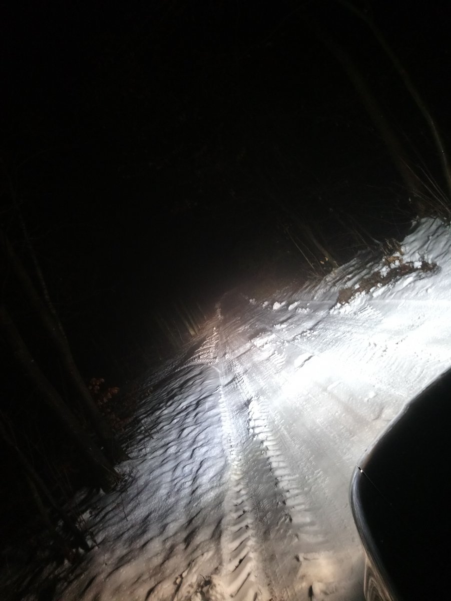

Widziałem jak to u niego świeci bo przesłał mi fotkę na priv. Liczyłem że może ktoś jeszcze będzie się w stanie podzielić informacją. Wygląda to dokładnie tak jak napisałem. Przesłona się otwiera, ale LEDy ponieważ są 2, w dalszym ciągu świecą blisko. W dalszej odległości widać tylko żółtą poświatę od halogenu.
@benkarf mam nadzieję że nie będziesz zły na mnie za dorzucenie fotki :)
smiało, przerbiałem szybciej led fanteli hinol niby 10 tys lumenow tylko led ktory daje na boki, tez sie balem tego ledu ktory daje w gore ale jak spojrzalem od srodka w soczewke to jest idealny zbudowany zreszta panowie z promotoru juz dobiora odpowiedni led zaluje ze od samego poczatku nnie kupilem ich od nich, wykopie raz stare zdjecia to wam pokaze zdjecia na tej soczewce bi na zarowce osram h7 130% wtedy na tym ledzie hinolu wtedy hid chinski no i promotor
