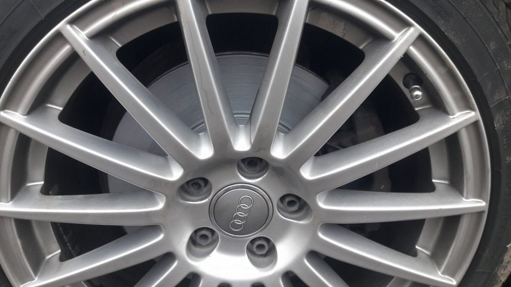

k232 Opublikowano 21 Lutego 2018 Opublikowano 21 Lutego 2018 Pany czy są takie tarcze , żeby były równe z klockiem ? Bo przeważnie jest tak, że tarcza jest szersza niż klocek i wtedy rant tarczy łapie rdza a nie raz na drodze widać w nowszych autach, że tarcze i klocki są jednakowego rozmiaru i ranty w cale nie są zardzewiałe. Chodź mi o to aby dopasować takie klocki z tarczami w a4 B5.
k232 Opublikowano 21 Lutego 2018 Autor Opublikowano 21 Lutego 2018 Ale w tych nowszych autach jest dopasowane idealnie i elegancko to wygląda.
wyzyk83 Opublikowano 21 Lutego 2018 Opublikowano 21 Lutego 2018 (edytowane) też może to być złudzenie nowa tarcz a stara stara jest wokół skorodowana i ten rantwydaję sie większy Edytowane 21 Lutego 2018 przez wyzyk83
wyzyk83 Opublikowano 21 Lutego 2018 Opublikowano 21 Lutego 2018 14 minut temu, k232 napisał: Eh, czyli cały plan w piz*u : D a ty masz 288 wentylowane czy nie?
k232 Opublikowano 21 Lutego 2018 Autor Opublikowano 21 Lutego 2018 Teraz, wyzyk83 napisał: a ty masz 288 wentylowane czy nie? Nie mam pojęcia ile mm moje mają, nie są wentylowane, najzwyklejsze tarcze.
wyzyk83 Opublikowano 21 Lutego 2018 Opublikowano 21 Lutego 2018 1 minutę temu, k232 napisał: Nie mam pojęcia ile mm moje mają, nie są wentylowane, najzwyklejsze tarcze. zapodaj jakiegoś zimmermmana z powłoką
k232 Opublikowano 21 Lutego 2018 Autor Opublikowano 21 Lutego 2018 4 minuty temu, wyzyk83 napisał: zapodaj jakiegoś zimmermmana z powłoką Możesz pokazać na jakimś linku?
wyzyk83 Opublikowano 21 Lutego 2018 Opublikowano 21 Lutego 2018 (edytowane) tylko nie wiem czy są zimmermany 288x15 a nie możesz zrobić swapa na wentylowane 288x25 ? Edytowane 21 Lutego 2018 przez wyzyk83
k232 Opublikowano 21 Lutego 2018 Autor Opublikowano 21 Lutego 2018 Oki to po kolei, jak zmierzyć ile mają moje tarcze? Co trzeba zrobić aby zrobić swapa na ten rozmiar 288x25?
wyzyk83 Opublikowano 21 Lutego 2018 Opublikowano 21 Lutego 2018 ty masz napewno 288x15 aby zmienic na 288x25 musisz kupić jarzma i zaciski od b5 np od 1,9tdi afn
k232 Opublikowano 21 Lutego 2018 Autor Opublikowano 21 Lutego 2018 1 minutę temu, wyzyk83 napisał: ty masz napewno 288x15 aby zmienic na 288x25 musisz kupić jarzma i zaciski od b5 np od 1,9tdi afn Z tego co patrzę po katalogu inter cars to mam 280x22
k232 Opublikowano 21 Lutego 2018 Autor Opublikowano 21 Lutego 2018 (edytowane) 1 minutę temu, wyzyk83 napisał: piszesz ze nie masz wentylowanych Ja mam tarcze jak te w linku - z tyłu mam te. http://allegro.pl/textar-tarcze-klocki-p-audi-a4-b5-1-8-1-9-90k-280-i6977267209.html I rozmiar mają podany 280x22 Edytowane 21 Lutego 2018 przez k232
wyzyk83 Opublikowano 21 Lutego 2018 Opublikowano 21 Lutego 2018 2 minuty temu, k232 napisał: Ja mam tarcze jak te w linku - z tyłu mam te. http://allegro.pl/textar-tarcze-klocki-p-audi-a4-b5-1-8-1-9-90k-280-i6977267209.html I rozmiar mają podany 280x22 280x22 to sa tarcze wentylowane ADR ma tarcze nie wentylowane 288x15
k232 Opublikowano 21 Lutego 2018 Autor Opublikowano 21 Lutego 2018 1 minutę temu, wyzyk83 napisał: 280x22 to sa tarcze wentylowane ADR ma tarcze nie wentylowane 288x15 To z tyłu mam prawdopodobnie wentylowane.
wyzyk83 Opublikowano 21 Lutego 2018 Opublikowano 21 Lutego 2018 1 minutę temu, k232 napisał: To z tyłu mam prawdopodobnie wentylowane. nie mozliwe
wyzyk83 Opublikowano 21 Lutego 2018 Opublikowano 21 Lutego 2018 tył masz 245x10 przód masz 288x15 albo wentylowane 288x25
k232 Opublikowano 21 Lutego 2018 Autor Opublikowano 21 Lutego 2018 2 minuty temu, wyzyk83 napisał: tył masz 245x10 przód masz 288x15 albo wentylowane 288x25 Przód nie wiem jaki mam bo od kupna auta jeszcze nie zmieniałem ale z tyłu mam na pewno Textary, nie czy wentylowane czy nie :/ Musiał bym zdjąć koło, żeby zobaczyć?
