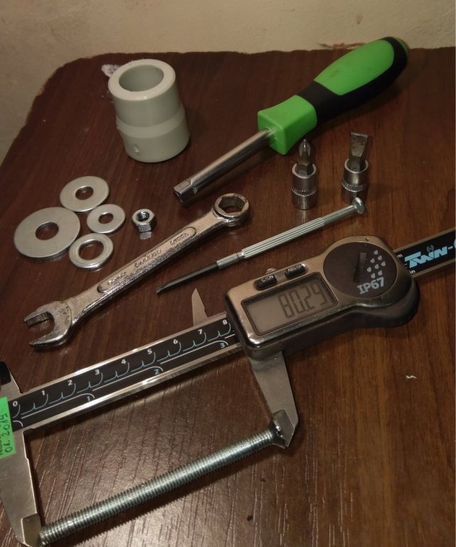

zestaw śrubokrętów krzyżakowych
Do przekładki trójkącika  :
2x klucz 10 płaski (z grzechotka mile widziane )
Śruba M6 minimum 120 mm długość Może być także szpilka (bez łba)
nakrętki m6 minimum 4 szt
podkładka mała
podkładka duża

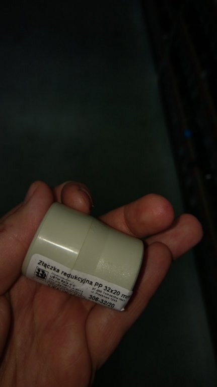

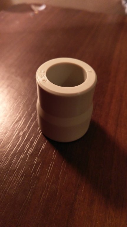

Złączka taka jak na zdjęciu koszt jakieś 3złote do odnalezienia w OBI albo Castoramie
ostry nóż do tapet (do rezania tulejki )
Zestaw wkrętaków wszelakiej maści (torxy krzyżaki płaskie )[do rozkręcania lusterek (obudów elementów lusterek)]

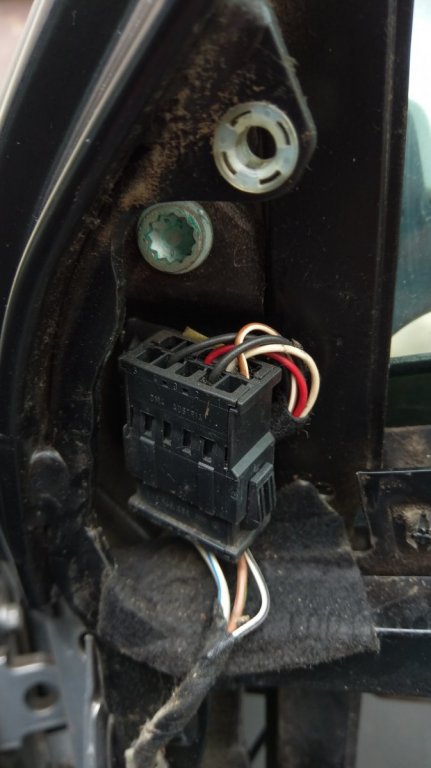

Zacząć trzeba jak każdy wie od zdjęcia boczka drzwi i po wyciągnięciu malej czarnej gąbki przy skaraju szyby za lustrem ukaże nam się wtyczka taka jak na zdjęciu
potrzebny jest jakiś płaski mały wkrętak żeby powypinać piny z kostki (Można wyjąć całe lustro i wypiąć kostkę dopiero w domu)
Zrobić zdjęcie lub zapisać układ pinów przed wypinaniem ich z kostki
Gdy już wypniemy bierzemy bita spline M10 samego lub z nasadka pod grzechotkę 1/2 cala/imbusa lub torxa i wykręcamy lustro
trzymamy lustro przy wykręcaniu

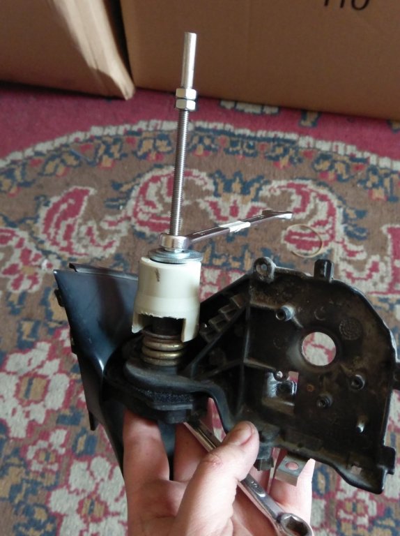

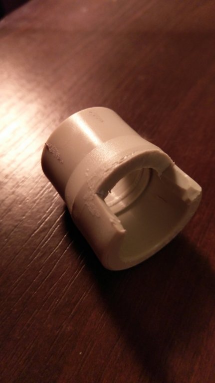

mamy lustra rozłożone wiec bierzemy złączkę
i szerszą średnicę zaczynamy ucinać tak 1/3 średnicy musi być wycięta
Jak już to zrobimy to przypatrzcie się na lusterkach w którą stronę jest taka mała blaszka która wstrzymuje sprężynę z pierścieniem )
wycięta strona złączki mamy ustawić się tak żeby wysunąć ta blaszkę
najlepiej to blaszkę odsunąć od tulejki jakim płaskim śrubokrętem w stronę do krawędzi pierścienia

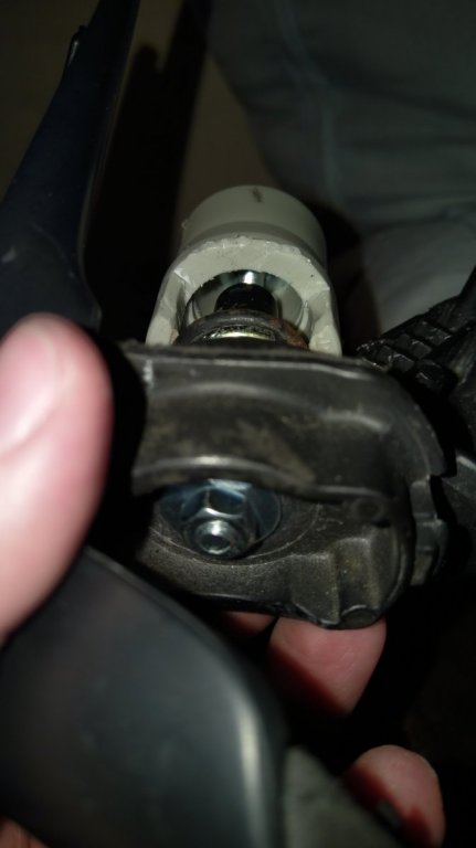

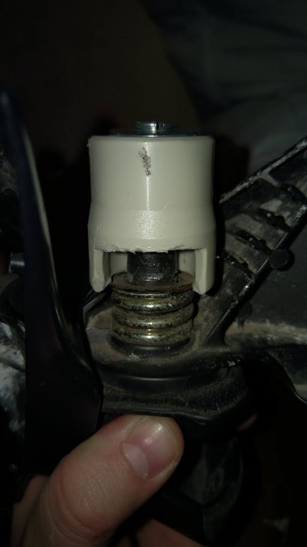

bierzemy Śrubę i mała podkładkę i wsuwamy od dołu lustra poprzez ta tulejkę co wiązka szła z drugiej strony nakładamy tulejkę dużą podkładkę i mała podkładkę i to wszystko zakręcamy nakrętką M6
Ma to wyglądać mniej więcej tak jak już to złapiemy wkładamy klucz 10 pod spod blokujemy obrót śruby a z góry drugim kluczem skręcamy całość sprężyna ma być prawie na maxa ściśnięta. Tulejka robi za prasę wiec dużo siły nie trzeba tylko trzeba się trochę nakręcić gdy zobaczymy szczelinę między pierścieniem a ta blaszka wypychamy ja z tam tąd teraz wszystko odkręcamy a dzięki długiej śrubie unikniemy efektu wystrzału sprężyny bo złączka ja po prostu zablokuje
z drugim lustrem robimy to samo
przekładamy trójkąciki EU do UK stelaża (dużego lustra ) plastik z EU może zostać razem z Eu trójkątem
ściskamy ponownie sprężynę z pierścieniem wsuwamy blaszkę i zdejmujemy naszą rezaną ręczną prasę/imadło
wciskamy wiązkę w tulejkę

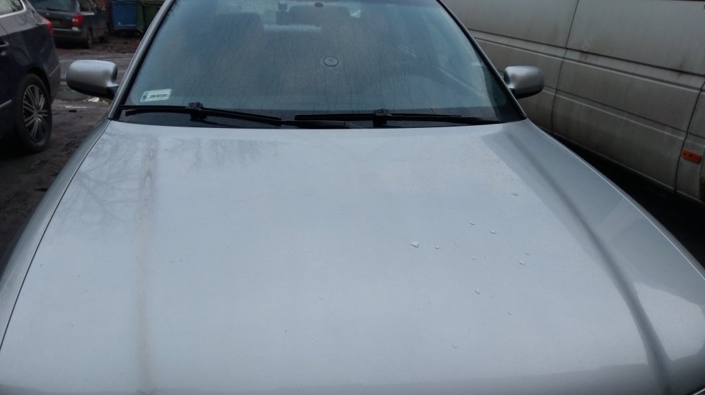

co daje nam zmiana trójkąta ?
szkło lustra nie odstaje od obudowy a co za tym idzie nawet jak siedzimy przy samej kierze nadal lustro jest tak samo schowane w obudowę jak od strony kierowcy

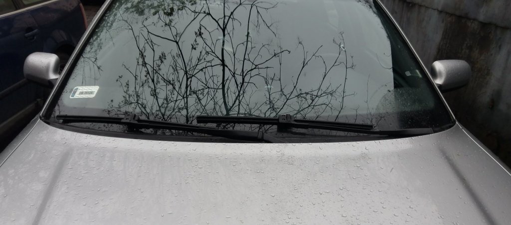

Małe Lustro
Duże Lustro
