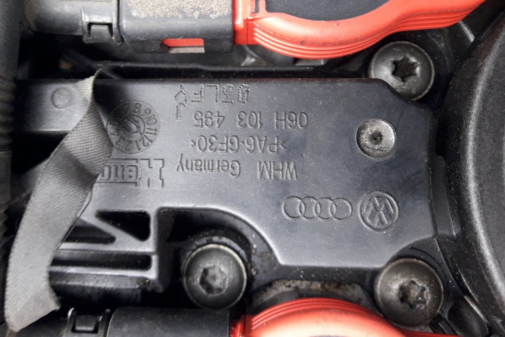

Mój problem to drgawki auta na N lub P które są wyczuwalne na siedzeniu kierowcy. Występują tylko na rozgrzanym silniku. Nieraz są to nawet silniejsze pojedyncze szarpnięcia. Obroty nie falują. Auto ma moc i poza tymi drgawkami jest wszystko ok. Nowe świece, cewki, poduszki silnika, wymieniony rozrząd.
Czytając forum doszedłem do tego że może być odma. Obecnie mam taką nie wiem za bardzo jak sprawdzić czy jest dobra ani też którą kupić poprawioną bo jest dużo wersji. Auto ma już rozwiązany problem olejowy.
Wie ktoś może jak ją sprawdzić albo jaką najlepiej kupić?
Również zauważyłem podobne objawy. Z tym, że zarówno były u mnie przed wymianą odmy jak i po jej wymianie. Także to chyba nie to.
2.0 TFSI CDNC
szkrzynia manual
Czyli wymiana odmy kompletnie nic nie dała?
W moim przypadku odma nie miała żadnego wpływu na pracę silnika.

Coś mi się wydaje, że to nie w odmie leży problem ;)
Ogólnie warto by było zrobić logi dynamiczne, sprawdzić zapłony i jak wysokie są cofania pod obciążeniem. Prawdopodobnie nazbierało się już sporo nagaru, który ma bezpośredni wpływ na pracę silnika również na wolnych obrotach.
